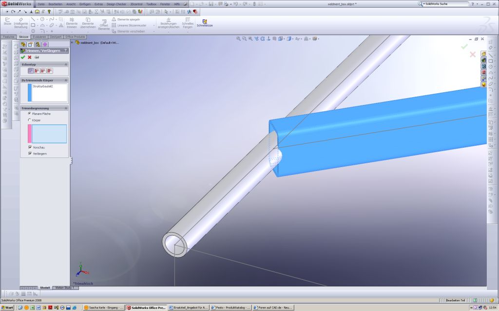

Hallo zusammen!
Wie löst ihr das Problem?
Brauche die Schnittmenge(Kontur) die das Rohr beim Schneiden hinterläßt, um diese in das Rechteck Profilrohr einarbeiten zu können.
Besten Dank!!

ich würds mit dem Feature "Formnest" machen.

http://ww3.cad.de/foren/ubb/Forum2/HTML/015349.shtml#000006

Halli hallo,
für diese boolsche Konstruktion gibt es extra eine Funktion, nennt sich Kombinieren (im Menu unter Einfügen/Features/Kombinieren). Da gibt es eine Variante "Gemeinsam", die bildet genau die Schnittmenge zweier Volumen ab. Was du brauchst ist "Entfernen", denn du willst ja das eine Volumen vom anderen abziehen. Wenn du vorher deine beiden Stäbchen in einem Teil hast musst du nur darauf achten, dass du beim Erzeugen des zweiten Volumens die Ergebnisse nicht verschmelzt.
