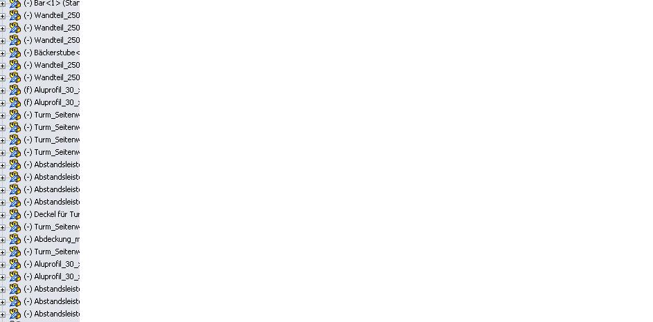

Habe den Featurebaum 3x durchgeklickt und nichts gefunden, dann bin ich zum Allheilmittel AEG (ausschalten einschalten gut) gewechselt.
Jetzt habe ich meine BG wieder offen, es kommt keine Fehlermeldung mehr, dafür sind meine ganzen Bauteile ganz vorne dran blau markiert (siehe Bild)
Was hat denn das schon wieder zu beudeuten??

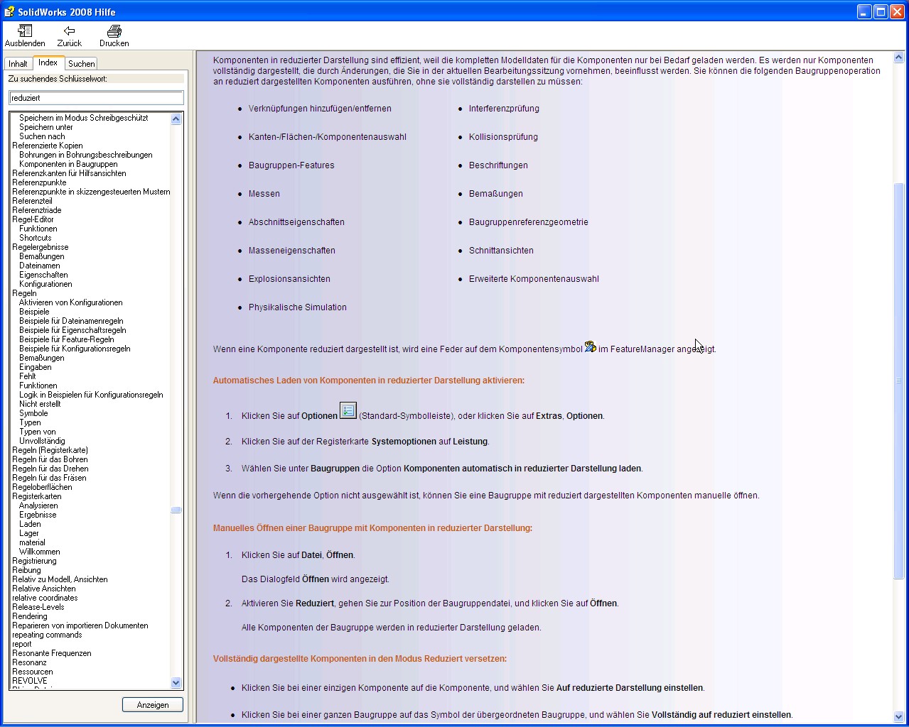

erstellt am: 16. Jul. 2008 09:21    Editieren oder löschen Sie diesen Beitrag!  <-- editieren / zitieren -->   Antwort mit Zitat in Fett Antwort mit kursivem Zitat    Unities abgeben: 1 Unity (wenig hilfreich, aber dennoch)2 Unities3 Unities4 Unities5 Unities6 Unities7 Unities8 Unities9 Unities10 Unities Nur für Brödlahans 10 Unities + Antwort hilfreich
Gib mal in der Hilfe
Einfügeleiste ein.
Vielleicht hilft dir das weiter.

erstellt am: 16. Jul. 2008 09:26    Editieren oder löschen Sie diesen Beitrag!  <-- editieren / zitieren -->   Antwort mit Zitat in Fett Antwort mit kursivem Zitat    Unities abgeben: 1 Unity (wenig hilfreich, aber dennoch)2 Unities3 Unities4 Unities5 Unities6 Unities7 Unities8 Unities9 Unities10 Unities Nur für Brödlahans 10 Unities + Antwort hilfreich
Die blaue Markierung bedeutet
das deine Baugruppe in reduzierter
Darstellung geladen ist.
Benötigt nicht so viel Arbeitsspeicher.

Hi Mike
in der SW Hilfe hab ich (wieder einmal) gar nichts zu meinem Problem gefunden. Bist du dir sicher, dass sich die blaue Markierung auf reduziertes laden bezieht?
Ich habe das nicht eingestellt und definitv noch keine 500 Bauteile in meiner BG (da switcht SW ja automatisch um, oder?).
Ich habe mittlerweile jedes blau markierte Teil aufgemacht, Einfügeleiste einmal hoch und runter geschoben, abgespeichert und dann war die blaue Markierung in der BG weg- deswegen frage ich auch nach, ob du dir mit der reduzierten Darstellung sicher bist...

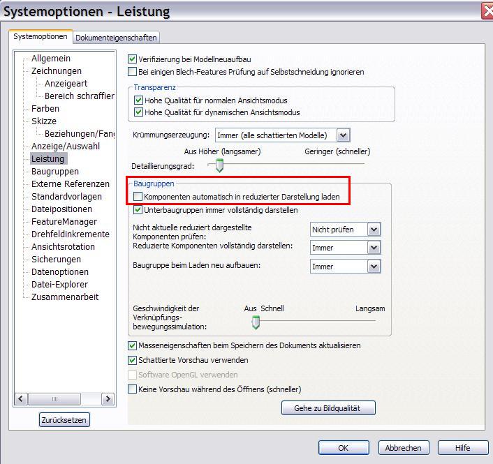

erstellt am: 16. Jul. 2008 09:41    Editieren oder löschen Sie diesen Beitrag!  <-- editieren / zitieren -->   Antwort mit Zitat in Fett Antwort mit kursivem Zitat    Unities abgeben: 1 Unity (wenig hilfreich, aber dennoch)2 Unities3 Unities4 Unities5 Unities6 Unities7 Unities8 Unities9 Unities10 Unities Nur für Brödlahans 10 Unities + Antwort hilfreich
Kuckst Du Extras/Optionen/Leistung/... siehe Bild

erstellt am: 16. Jul. 2008 10:07    Editieren oder löschen Sie diesen Beitrag!  <-- editieren / zitieren -->   Antwort mit Zitat in Fett Antwort mit kursivem Zitat    Unities abgeben: 1 Unity (wenig hilfreich, aber dennoch)2 Unities3 Unities4 Unities5 Unities6 Unities7 Unities8 Unities9 Unities10 Unities Nur für Brödlahans 10 Unities + Antwort hilfreich
Ja bin ich siehe Bild.
Einfach mal schauen was in
Deinen Systemoptionen eingestellt ist.
