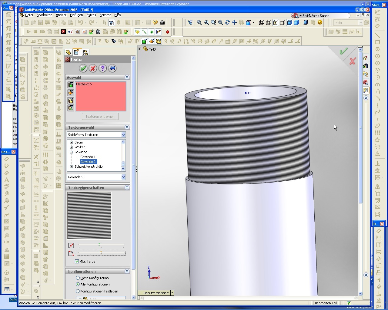

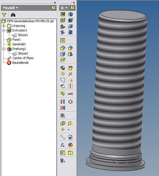

bion vor kurzem von Inventor 11 auf SWX 2008 umgestiegen. Kann mir bitte jemand sagen wie ich ein Gewinde auf einen zylinder erstellen kann.
Verzweifelt RobertB

Servus Robert, guckst du hier: http://ww3.cad.de/foren/ubb/Forum2/HTML/014049.shtml#000001

Hallo Johannes.
danke für deine schnelle Antwort. Ist zwar grauenhaft diese Vorgehensweise und Ansicht, aber wenns nicht anders geht.....

Hallo nochmal,
meines Erachtens sieht so ein Aussengewinde aus. Natürlich auch als eigenes Feature.
Nur so . . . . .

Na ja...
Ich würde dann doch eher den Weg über:
Extras/Optionen/Dokumenteigenschaften/Detaillierung/Beschriftungsanzeige/Schattierte Gewindedarstellung "an" gehen, bevor ich auf sämtliche Flächen Texturen draufpacke, die eigentlich schon da sind.

ich geb dir recht mit dem schnick-schnack. Jedoch bin ich mit einem Featurebefehl um eingies schneller als wenn ich mir zuvor noch ein bmp oder jpg machen muss das dann aussieht wie ein Gewinde oder eben irgendwie hinterrücks eine Gewindebeschreibung angeben muss die ich dann in der Zeichnugnsableitung nicht mal verwenden kann. Ich stell mir das so vor: Zylinderfläche anwählen - Gewinde wählen - Länge des Gewindes wählen - Fertig. Aber gut, ich muss damit leben und arbeiten. Und ich möchte auf keinen Fall ein "Meins is besser als deins" gehabe aufbringen, sondern mich um Lösungen umsehen. Es ist einfach so, wenn man 5 Jahre mit einem Programm gearbeitet hat sucht man einfach nach solchen Befehlen. Ich hoffe nur das es bald soweit ist und ich sehe den Vorteil wieso wir eigentlich umgestiegen sind, aber den kann ich leider noch nicht sehen, eher im Gegenteil.
Gruß Robert

Hallo Robert,
in diesem Fall ist Dein altes definitiv besser als Dein jetziges.
Das ist aber nicht durchgängig so.
Zumindest die Sache mit der Textur läßt sich sicher anders lösen (s.o.)
Du wirst vermutlich (hoffentlich) noch Sachen finden, bei denen Dein jetziges besser ist als Dein altes. Kann aber dauern, denn wenn man nicht weiß, was es alles gibt, sucht man nicht danach.

Hallo Johannes,
ich denke der Hauptunterschied ist der, daß ich bei SWXSolidWorks den Kerndurchmesser in diesem Fall selbst eingeben muß. Inventor schlägt mir anhand des Zylinderdurchmessers gleich das passende Gewinde vor.
Bei SWXSolidWorks dagegen greife ich zu meinem Tabellenbuch und suche mir den passenden Durchmesser raus.
Wobei ich natürlich von M3 bis M64 alles auswendig weiß, nur sowas wie NPT oder BSP macht manchmal leichte Probleme im dritten Nachkommastellenbereich. :-)
