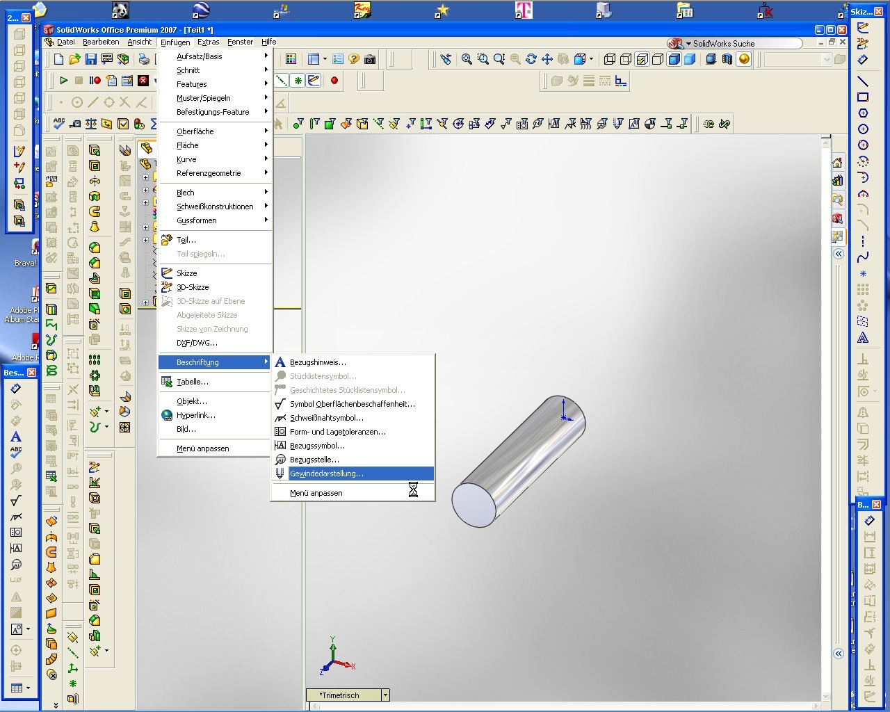

wie erstelle ich ein Aussengewinde auf einem Wellenende?

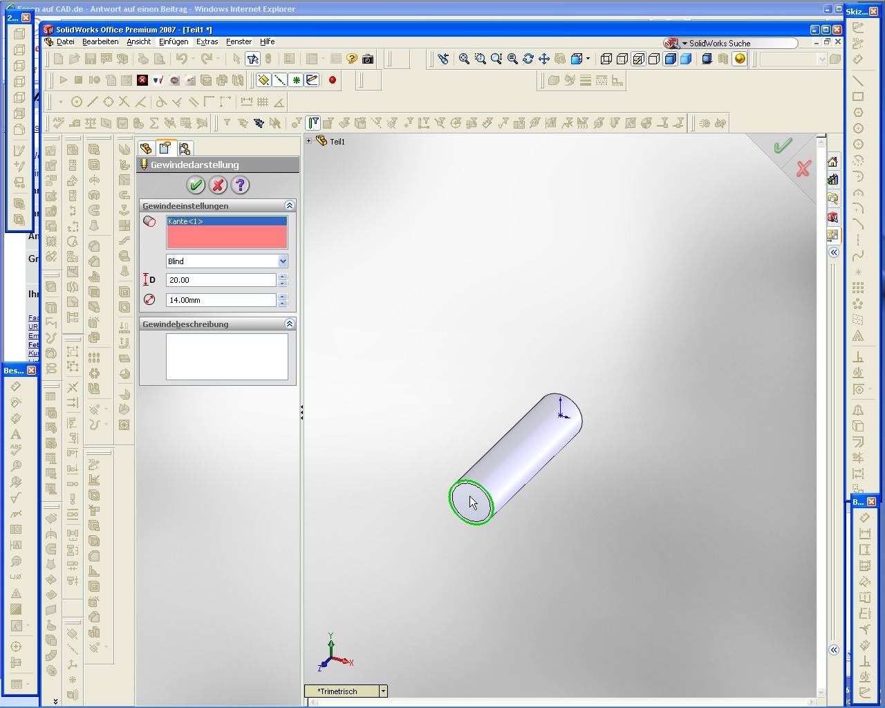

Hi Holgi5er,
mit Gewindedarstellung....

Vielen Dank für den Tip,
man muß nur wissen wo man etwas findet....
