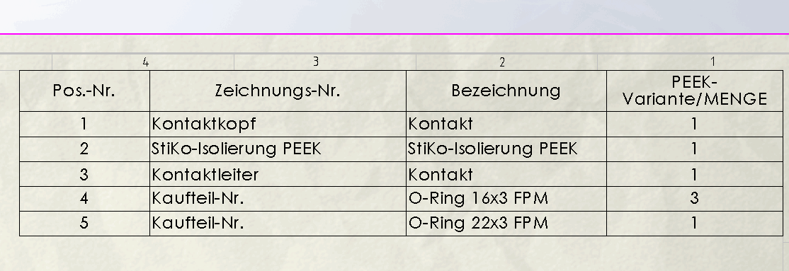

Die SolidWorks-basierten Stücklisten haben sich mit der Einführung von SWx2008 verändert. Nun kommt es - neben der an sich verbesserten Handhabung - auch zu kleinen Problemen:
1. Wenn ich eine SWXSolidWorks-Stückliste in einer Zeichnung auf Basis einer .sldbomtbt erstelle, wird bei mehreren vorhandenen Konfigurationen in der Überschrift der Stückzahl-Spalte anstelle "Stk." eine von Solid generierte Bezeichnung geschrieben (Siehe Bild im Anhang). Gibt es eine Möglichkeit, das standardmäßig zu verhindern?
2. Außerdem tauchen in der Stückliste Teile auf, die in der BG unterdrückt sind (bei uns seit dme Umstieg auf SWx2008, vorher hatten wir 2006). Lässt sich auch das umgehen?
Vielen Dank,
Hendrik

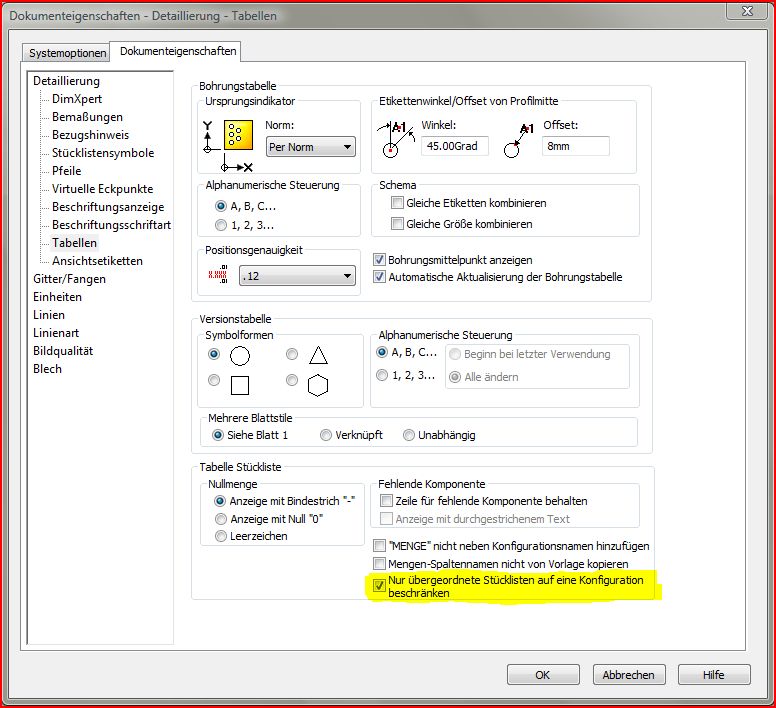

erstellt am: 03. Jul. 2008 15:42    Editieren oder löschen Sie diesen Beitrag!  <-- editieren / zitieren -->   Antwort mit Zitat in Fett Antwort mit kursivem Zitat    Unities abgeben: 1 Unity (wenig hilfreich, aber dennoch)2 Unities3 Unities4 Unities5 Unities6 Unities7 Unities8 Unities9 Unities10 Unities Nur für TronX 10 Unities + Antwort hilfreich
zu 1) dazu muss in den Optionen ein Häkchen gesetzt sein (s. Anhang.)
Grüße, RBE

Danke, das war es!
Ich selbst schrieb oben:
2. Außerdem tauchen in der Stückliste Teile auf, die in der BG unterdrückt sind (bei uns seit dem Umstieg auf SWx2008, vorher hatten wir 2006). Lässt sich auch das umgehen?
Das ist nicht richtig, die Teile sind nur ausgeblendet- nicht unterdrückt. Also: entweder unterdrücken oder wie beschrieben "von Stückliste ausschließen", das klappt auch.
Danke, Probleme gelöst!
