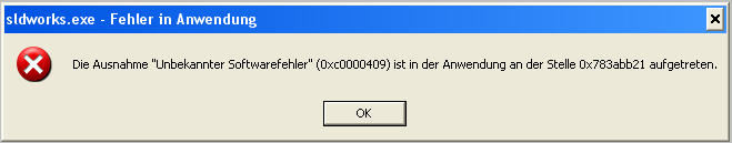

Hallo, ich habe ein Problem bei der Verwendung von SW 2008 SP0.0 .

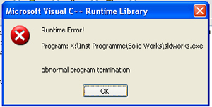

Wenn ich ein neues Teil aufmache und irgendetwas Zeichen möchte kommt die Fehlermeldung laut Anhang 1 und beim bestätigen die Fehlermeldung laut Anhang 2.
Komischer Weise hatte ich das Problem noch nie.
Danke im Voraus für Eure Hilfe.

das hört sich sehr danach an, als wäre entweder deine Installation oder (wahrscheinlicher) deine Vorlagedatei beschädigt worden. Kannst du eine bestehende datei öffnen und etwas da hinein skizzieren? Dann mal die Vorlage durch ein (funktionierendes) Backup ersetzen.
Eventuell kann es auch sein, dass du irgendein Addin laufen hast, das erst in dem Moment anspringt, wo du etwas skizzieren willst, schau da sicherheitshalber auch mal nach und deaktivier einmal alle Addins.
Wenn das alles nichts hilft versuch mal Sw2008 neu zu installieren, es ist zumindest nicht das normale Verhalten der 2008
