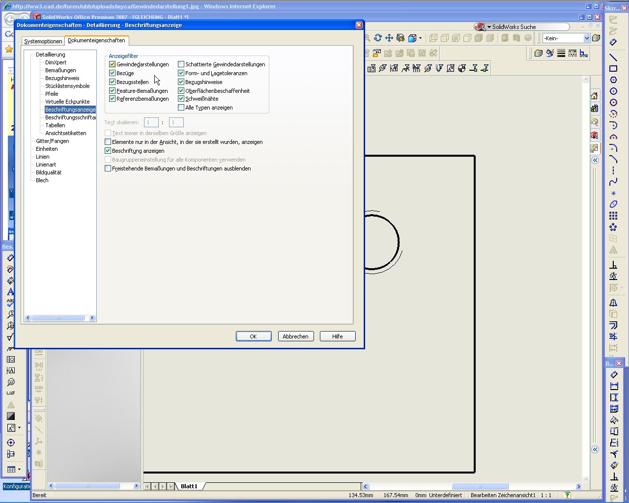

ich habe so meine liebe Not mit der Ableitung von Zusammenbaustellung, da mir Solidworks konsequent alle Gewindedarstellungen unterdrückt. In den Einzelzeichnung stimmt alles - im Zusammenbaudokument (SLDASM) sind sie ebenfalls dargestellt. Welche Option habe ich übersehen?

Hi GuiHue,
ist das dieser Hacken womöglich?
G.  thomas

Hallo Thomas,
so einfahc ist es leider nicht. Diese Option ist an und dennoch werden die Gewinde nicht dargestellt (sowohl von Hand definierte wie auch solche die durch eine Bohrung entstanden sind).

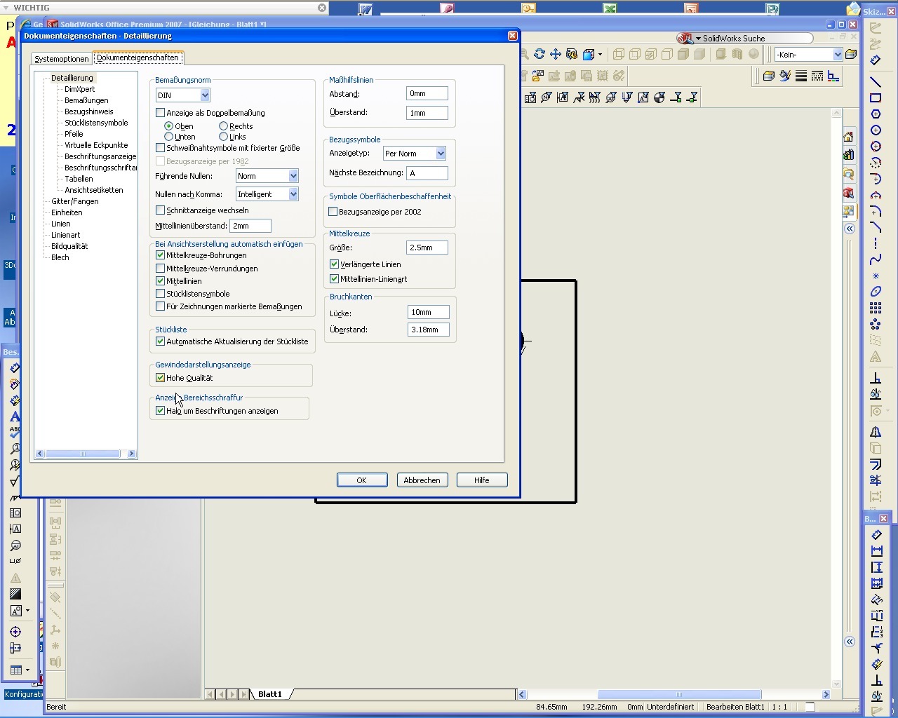

  Hi Guido,
aber mit diesem Trick geht bestimmt. Ich muß noch gucken wo man es dauerhaft einstellen kann.
G.    thomas

Abermals danke für deine Mühen - es nutzt nur leider alles nichts .
Wie bereits erzählt, wird alles korrekt angezeigt so lange es sich um die abgeleitete Zeichnung eines der Bauteile handelt.
In dem Moment wo ich mehrere davon habe ist damit leider Schluß (sowohl in einer normalen Ansicht, wie auch in einem Schnitt).

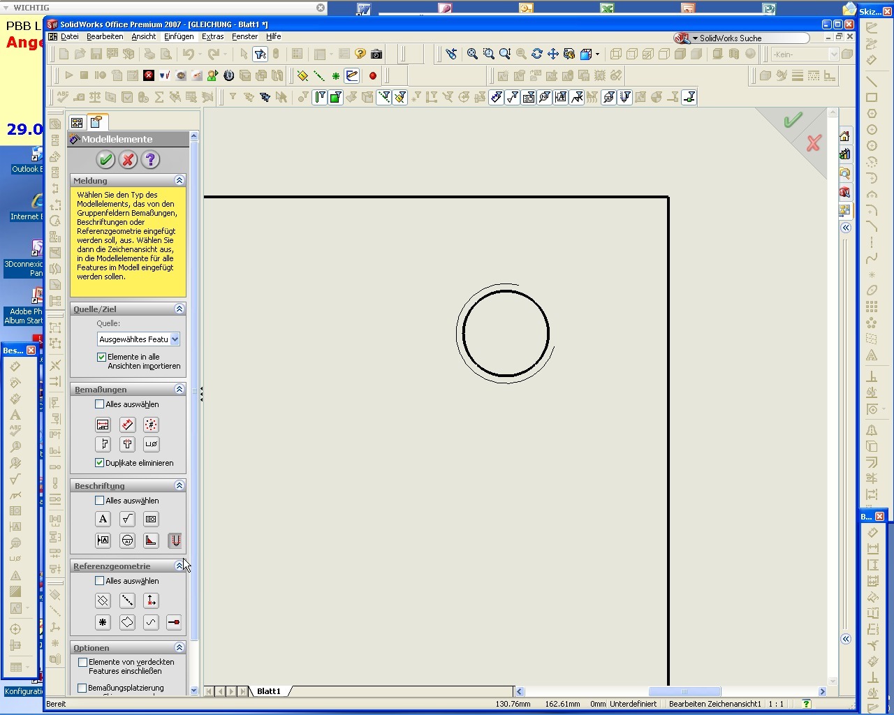

Siehe hier: http://ww3.cad.de/foren/ubb/Forum2/HTML/015266.shtml#000004
5.ter Beitrag, Gewinde in ZSB-Zeichnungen musst du importieren mit "Modellelemente übernehmen".

SolidWorks 2007 SP5 hat hier einen Bug. (SPR 402887)
Die als Modellelemente eingefügten Gewindedarstellungen in Baugruppen werden nur angezeigt, wenn deren Qualität von "Hoher Qualität" auf "Entwurfsqualität" zurückgesetzt wird.
Hierfür gibt es ein Hotfix:  sw2007-HotFix_SP5_402887
