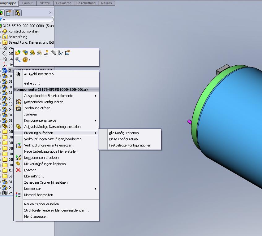

Servus Cadler2008,
zu Problem2:
Da brauchst du nix selber drehen, Isometrie, Dimetrie und Trimetrie stehen schon von Hausaus zur Verfügung.
Sollte es an der Ausrichtung der BG liegen:
Löse die Fixierung des ersten in die BG eingefügten Teils,
verknüpfe es so mit den Hauptachsen wie es für dich sinnvoll ist,
dann kannst du es wieder fixieren.

erstellt am: 21. Mai. 2008 13:30    Editieren oder löschen Sie diesen Beitrag!  <-- editieren / zitieren -->   Antwort mit Zitat in Fett Antwort mit kursivem Zitat    Unities abgeben: 1 Unity (wenig hilfreich, aber dennoch)2 Unities3 Unities4 Unities5 Unities6 Unities7 Unities8 Unities9 Unities10 Unities
Naja aber das Lösen einer Fixierung, weis ich auf anhieb nicht wie das geht, da würde ich es lieber von Hand einstellen...

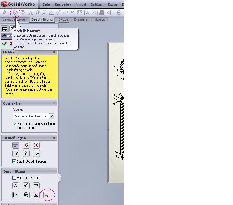

Zum Lösen der Fixierung:
RMB auf fixiertes Teil-> "Fixierung Aufheben"
Die Gewinde einer BG-Zeichnung musst du per "Modellelemente Übernehmen" importieren.

erstellt am: 21. Mai. 2008 19:13    Editieren oder löschen Sie diesen Beitrag!  <-- editieren / zitieren -->   Antwort mit Zitat in Fett Antwort mit kursivem Zitat    Unities abgeben: 1 Unity (wenig hilfreich, aber dennoch)2 Unities3 Unities4 Unities5 Unities6 Unities7 Unities8 Unities9 Unities10 Unities
Ok das mit "fixierung aufheben" habe ich hingekriegt, ich habe das beim ersten Teil im Baum gemacht, allerdings wenn ich es mit der Ebene vorne verknüpfe zerwichst der mir die ganze Baugruppe....

Übrigens wo finde ich den Befehl "Modellelemente übernehmen"?

erstellt am: 21. Mai. 2008 19:22    Editieren oder löschen Sie diesen Beitrag!  <-- editieren / zitieren -->   Antwort mit Zitat in Fett Antwort mit kursivem Zitat    Unities abgeben: 1 Unity (wenig hilfreich, aber dennoch)2 Unities3 Unities4 Unities5 Unities6 Unities7 Unities8 Unities9 Unities10 Unities
sorry war ja in dem screenshot drinnen, aber leider geht das nicht mit den Gewinden....

erstellt am: 21. Mai. 2008 21:42    Editieren oder löschen Sie diesen Beitrag!  <-- editieren / zitieren -->   Antwort mit Zitat in Fett Antwort mit kursivem Zitat    Unities abgeben: 1 Unity (wenig hilfreich, aber dennoch)2 Unities3 Unities4 Unities5 Unities6 Unities7 Unities8 Unities9 Unities10 Unities
Ok ich habe das soweit mit den Gewindedarstellungen, jetzt habe ich nur noch ein andreres Problem und zwar zeigt er mir jetzt auch die Gewindeverläufe in den Bauteilen an, obwohl da garnicht geschnitten wurde. Wo stelle ich das aus ?
