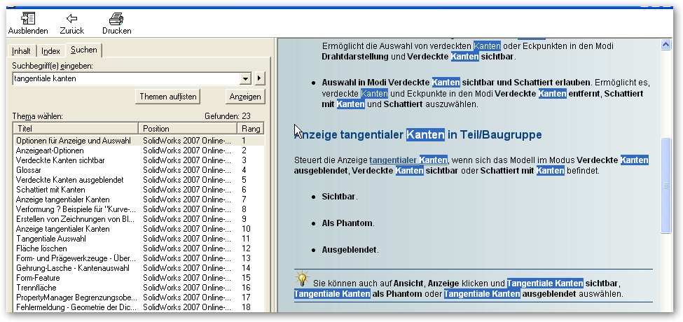

Hallo miteinander,
ich habe das Problem, dass mir Solidworks Körperkanten in meine Zeichnungen reinsetzt, die nach DIN (siehe Hoischen o.ä.) dort nichts verloren haben. Ich weiß zwar, dass ich diese einzeln Ausblenden kann, jedoch ist mir dies eigentlich zu doof(langwierig und umständlich) Gibt es irgendwo eine Option (Systemweit? Dokumenteneigenschaften?) die das kann?

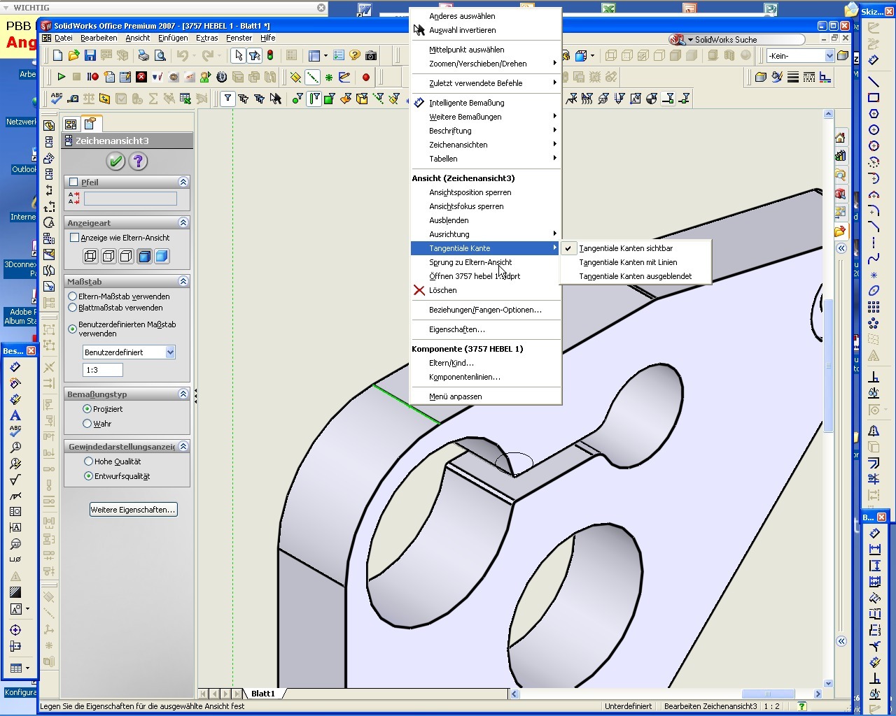

Hallo Guido,
es gibt eine Einstellung in den Systemoptionen (s. pic) wo du definieren kannst, ob du generell in Zeichnungen diese tangentialen Kanten ausblenden möchtest oder nicht.
Optional kannst du in Zeichnungen die Ansicht markieren --> Rechte Maustaste --> tangentiale Kanten --> ausblenden auswählen.
Einfach mal in der Suche "tangentiale Kanten" eingeben.

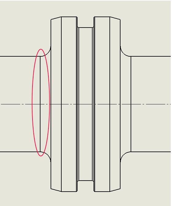

Hallo GuiHue,
tangentiale Kanten werden doch als dünne Volllinien dargestellt, wenn ich mich recht entsinne.
Daher dies in den Dokumentenoptionen der Zeichnungsvorlage (Stichpunkt: drwdot) einstellen und alles ist in Butter.
Wenn man dies generell nicht dargestellt haben möchte (ich frage mich allerdings warum, außer "alles" in der Zeichnung
ist dadurch schwarz), schaltet diese halt generell in den Dokumentenoptionen aus.
MFG Robert Hess.

Original erstellt von Robert Hess:
Hallo GuiHue,
MFG Robert Hess.
Eigentlich muss bei tangentialen Kanten eine "Lücke" zur nächsten Körperkante bleiben (siehe DIN128). Da aber SWXSolidWorks das scheinbar nur am Linienanfang automatisch kann, sind auch bei uns die tang. Kanten als dünne Volllinie ausgeführt.

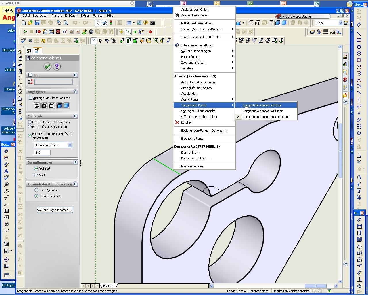

erstellt am: 21. Mai. 2008 00:51    Editieren oder löschen Sie diesen Beitrag!  <-- editieren / zitieren -->   Antwort mit Zitat in Fett Antwort mit kursivem Zitat    Unities abgeben: 1 Unity (wenig hilfreich, aber dennoch)2 Unities3 Unities4 Unities5 Unities6 Unities7 Unities8 Unities9 Unities10 Unities Nur für GuiHue 10 Unities + Antwort hilfreich
Ich habe anstatt "dünne Volline" eine "gestrichelte" gewählt! Das gefällt mir und seit SWX98 hat noch niemand darüber gemeckert.
In einer *.drw:
Extras/Optionen/Dokumenteneigenschaften/Linien/tangentiale Kanten/Naht/dünn!
