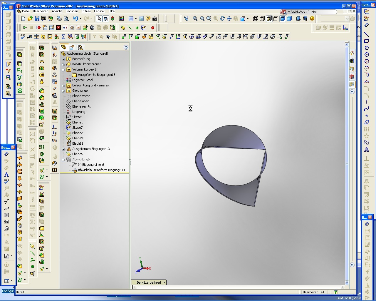

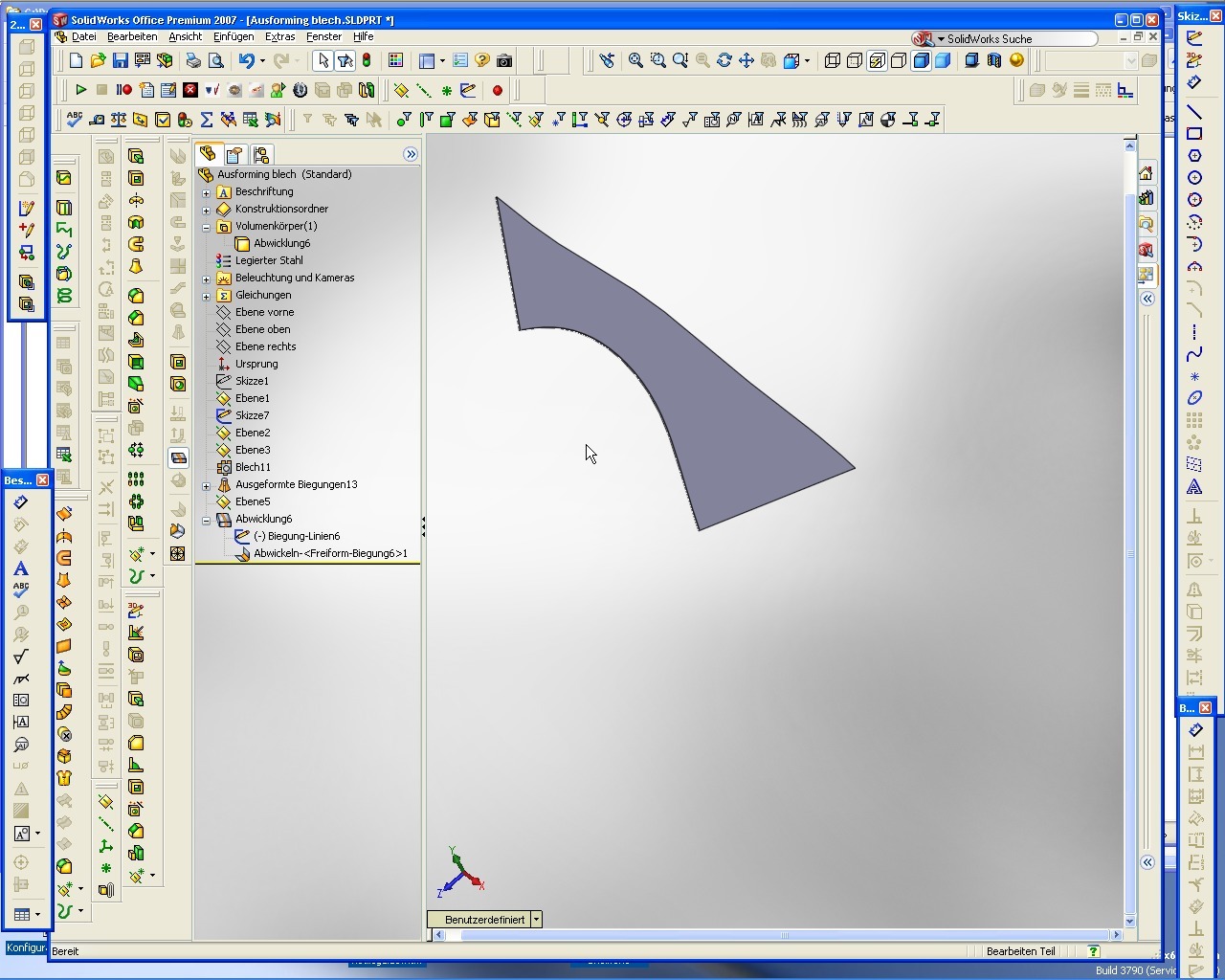

ich möchte eine Zeichnung mit anschließender Abwicklung daraus erstellen, ich habe leider überhaupt keine Erfahrungen in der Erstellung von Blechbauteilen, kann mir da jemand helfen?
myca
Beiträge: 4383
Registriert: 15.06.2007
SW 2007
SW 2018
erstellt am: 07. Mai. 2008 22:03    Editieren oder löschen Sie diesen Beitrag!  <-- editieren / zitieren -->   Antwort mit Zitat in Fett Antwort mit kursivem Zitat    Unities abgeben: 1 Unity (wenig hilfreich, aber dennoch)2 Unities3 Unities4 Unities5 Unities6 Unities7 Unities8 Unities9 Unities10 Unities Nur für Marcel72 10 Unities + Antwort hilfreich
Hosenrohr.zip
Hi Marcel72,
hier hast Du was für den Anfang...
Zuerst studieren und dann geht es.
Viel Spass.
G.  thomas
