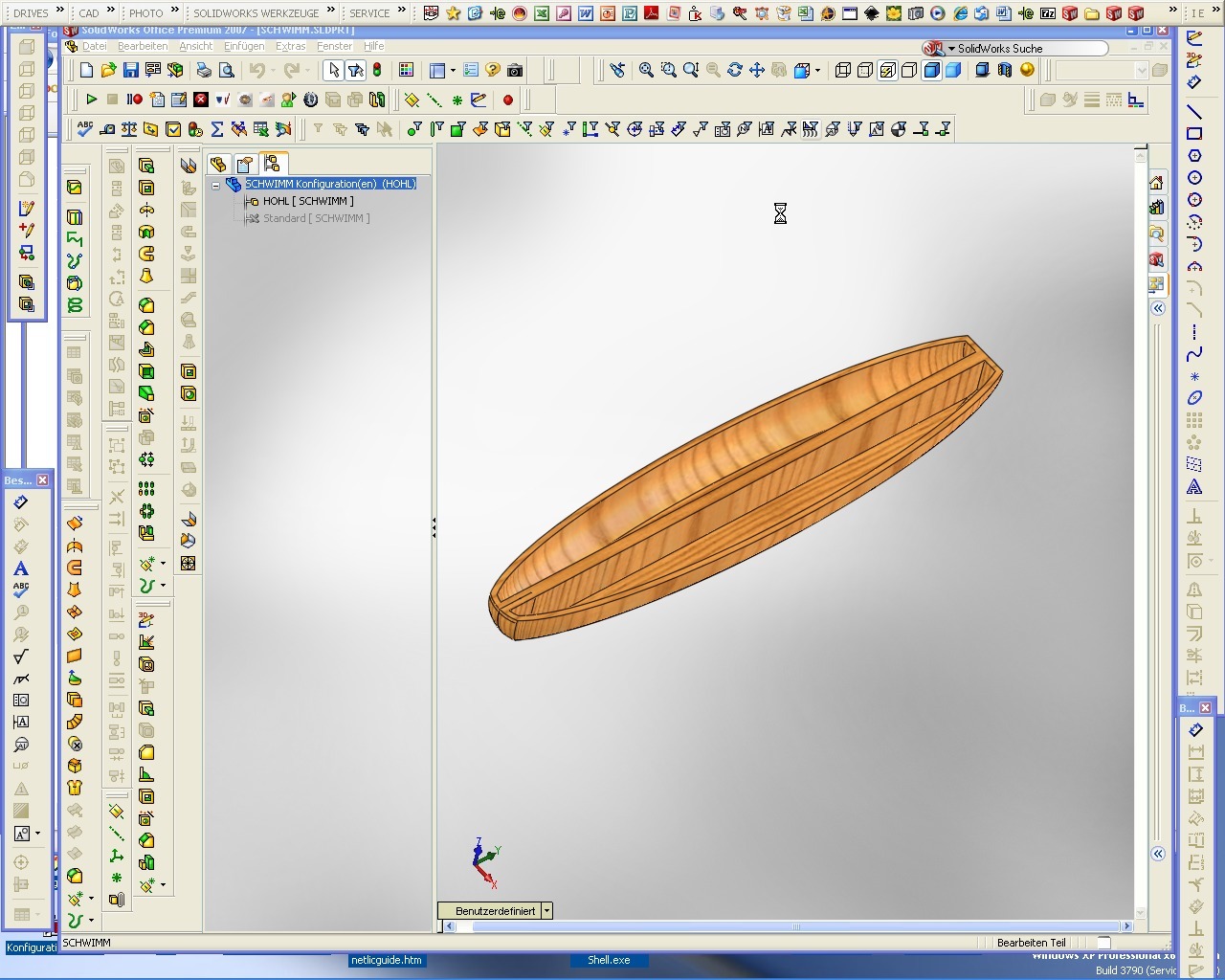

Hallo !
Bin gerade dran auf SolidWorks einen Schwimmkörper zu entwickeln.Wolte hier im Forum nachfragen, ob jemand ein Add-on oder eine zusätzliche Software kennt, mit dem man den körper auf schwimmfähigkeit überprüfen bzw.simulieren könnte !?
Besten Dank für die Hilfe!!
Moritz

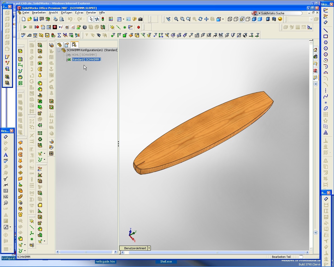

Hi Moritz,
habe mir doch weiter Gedanken gemacht auch, wenn mein erster Beitrag hier was anderes deuten könnte.
Meine Lösung ist folgende:
man erstellt den (Schwimm)Körper mit 2 Konfigurationen-
1. Als Vollvolumen
2. So wie es tatsächlich aussieht.
In konfigurationsspezifischen Eigenschaften hat man dann -
1. Für Konfig 1 Volumen vom ganzen Körper
2. Für Konfig 2 Gewicht vom (Schwimm)Körper
Nun ist es die einzige Schwierigkeit diese Angaben in die Tabelle zu bringen um folgende Berechnung anzustellen:
Resultat= Volumen Konfig 1 x 0,001(Wasser) - Gewicht Konfig 2.
Den Wert könnte man auch nach Vorne bringen damit  man es sehen kann.
Ist das Resultat positiv schwimmt das Ding. Mit einem Parameter (Prozentsatz vom Volumen Konfig 1 ) könnte man abschätzen wie tief es im Wasser versinkt - Resultat auf 0 bringen.
Mit der Tabelle habe ich Gestern probiert und aufgegeben. Hoffe, daß es unter uns SWX-Tabellenexperten gibt, die es mit "links" machen können.
