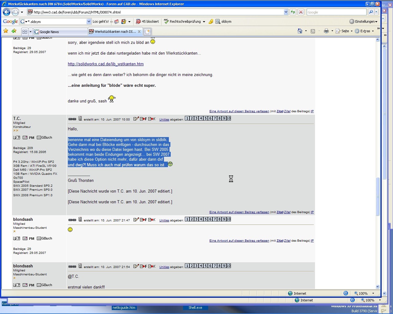

Hi Sonti,
da ist was zu lesen...
http://ww3.cad.de/foren/ubb/Forum2/HTML/008074.shtml
ansonsten, da die sldsym rar geworden sind ( ich hab keine bei mir gefunden) her damit!
G.  thomas

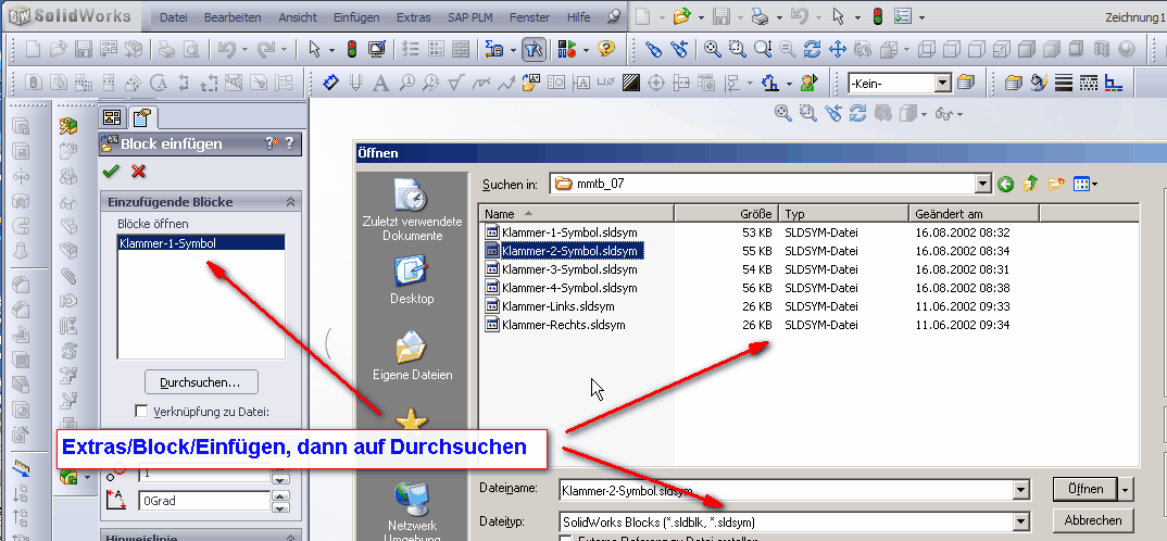

Hallo Sonti,
ist ja merkwürdig, ich bekomm auf die alten SLDSYM ohne Schwierigkeiten in der 2008 (SP3.0) mit in der Öffnen-Dialogbox angezeigt, eingeladen und auf der Zeichnung abgesetzt (siehe Screenshot).
Könnte das an dem SP liegen? Oder vielleicht an deiner speziellen SLDSYM; kannst du die mal spaßeshalber zum testen dranhängen? Die, mit denen ich probiert habe, sind in dem Makro 07 aus der Tauschbörse mit drin ([edit]ups, Server im Moment down[/edit]).

Hallo Stefan
Jetzt hat es doch noch geklappt.
Der Fehler war, dass ich wie du geschrieben hattest über Extras-Block das Einfügen nicht finden konnte.
Das Bild machte dann alles klar. Nochmals besten Dank. Noch 5Ü's zusätzlich.
