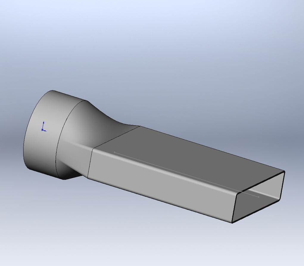

Tach zusammen,
wie kann ich ein Rundrohr mit einem Vierkantrohr(profil) verbinden ?
4Zoll Rundrohr auf 140x40 Vierkantroh, beide 2mm Wandstärke.
Gibts einen Befehl wie "miteinander verschmelzen"?
Danke im voraus.

Hi saed,
einen Trichter aus 2mm Blech bauen....
http://ww3.cad.de/foren/ubb/Forum2/HTML/013988.shtml#000010
G.  thomas

erstellt am: 22. Apr. 2008 21:39    Editieren oder löschen Sie diesen Beitrag!  <-- editieren / zitieren -->   Antwort mit Zitat in Fett Antwort mit kursivem Zitat    Unities abgeben: 1 Unity (wenig hilfreich, aber dennoch)2 Unities3 Unities4 Unities5 Unities6 Unities7 Unities8 Unities9 Unities10 Unities Nur für saed 10 Unities + Antwort hilfreich
Ausformung.SLDPRT.txt
Meinst du so?
Im 2.ten Anhang .txt weglöschen.

Kann die Datei leider nicht öffnen "Zukünftige Version". txt hab ich natürlich gelöscht, erkennt sie auch als sldprt. Hab leider nur SWX07. Kannst du die Datei unter einer älteren Version nochmal abspeichern und hochladen ?

erstellt am: 22. Apr. 2008 22:09    Editieren oder löschen Sie diesen Beitrag!  <-- editieren / zitieren -->   Antwort mit Zitat in Fett Antwort mit kursivem Zitat    Unities abgeben: 1 Unity (wenig hilfreich, aber dennoch)2 Unities3 Unities4 Unities5 Unities6 Unities7 Unities8 Unities9 Unities10 Unities Nur für saed 10 Unities + Antwort hilfreich
Ausformung2007.SLDPRT.txt
Ups, hab ich übersehen.
Mussts nochmal neu machen,  kann man nicht abwärtsspeichern.

erstellt am: 22. Apr. 2008 22:15    Editieren oder löschen Sie diesen Beitrag!  <-- editieren / zitieren -->   Antwort mit Zitat in Fett Antwort mit kursivem Zitat    Unities abgeben: 1 Unity (wenig hilfreich, aber dennoch)2 Unities3 Unities4 Unities5 Unities6 Unities7 Unities8 Unities9 Unities10 Unities
Hallo nochmal,
ich möchte das Ganze als ein Teil Modellieren, für eine spätere Strömungsanalyse.
Wie heißt denn der Befehl oder feature ? In der Hilfe-dat kann ich auch nix finden.

Dafür musst du das Teil in eine Baugruppe einfügen und Deckel auf beide Seiten modellieren.
Dann  müssts gehen.

Danke,
funktioniert jetzt. Ist ja gar nicht so schwer gewesen,  wenn man weiß wie es geht.
