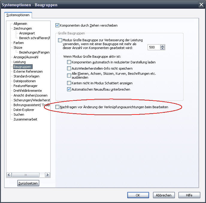

Hallo miteinander,
wir haben hier vor kurzem den Sprung von SWX2006 auf SWX2007 gemacht. Jaja, nicht mehr ganz aktuell, aber es gibt immer Gründe nicht einer der ersten zu sein...
Beim Ändern von Baugruppenverknüpfungen kommt SWXSolidWorks ja neuerdings auf die Idee von alleine die Ausrichtung von Verknüpfungen zu ändern um Verknüpfungsfehler zu vermeiden. Manchmal erfreulich...bei mir aber häufig eine Verschlimmbesserung
Ich habe aber noch keinen Knopf gefunden, wo ich SWXSolidWorks davon überzeugen kann, mir nur den Fehler anzuzeigen, aber nicht selber aktiv zu werden.
Brauche ich nur ne neue Brille, oder ist es vielleicht gar nicht möglich diese Funktion abzuschalten?

Welches SP hast du?
Bei mir kommt da ne Abfrage.

erstellt am: 14. Apr. 2008 11:56    Editieren oder löschen Sie diesen Beitrag!  <-- editieren / zitieren -->   Antwort mit Zitat in Fett Antwort mit kursivem Zitat    Unities abgeben: 1 Unity (wenig hilfreich, aber dennoch)2 Unities3 Unities4 Unities5 Unities6 Unities7 Unities8 Unities9 Unities10 Unities Nur für GHar 10 Unities + Antwort hilfreich
Original erstellt von Dr Sutton:
--> Siehe Bild

Genau, da hab ichs auch eingestellt...
Nur wieder vergessen.

Tja, genau den Haken habe ich gesucht und nicht gefunden...
@Johannes: Meine Systeminfo stimmt nämlich    Sprich ich habe SWX2007 SP4.0
Da gibts das Häkchen wohl noch nicht
