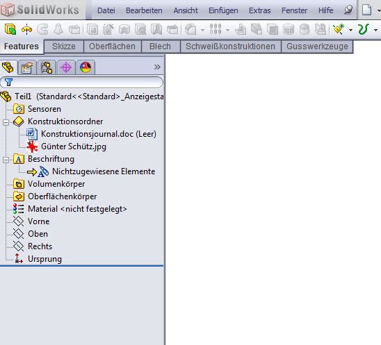

wenn im Konstruktionsordner nicht's eingetragen wurde, dann ist von Haus aus ein "(leer)" angehängt.

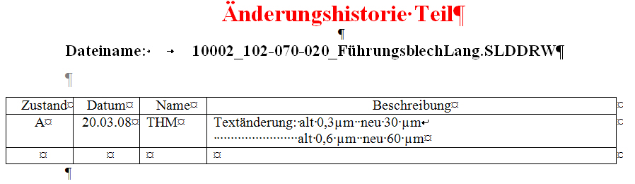

Wir nutzen das Konstruktionsjournal (KJ) der Zeichnungen zur Verfolgung der Änderungen.
Das KJ der Baugrp zum Eintragen von Information.

also wir benutzen das Journal um unsere Änderungen an den Bauteilen einzutragen (ist eine parallele Eintragung zu unserem PDM System). Des weiteren werden wichtige Info's eingetragen, somit hat jeder Konstrukteur und Zeichner einen schnellen Überblick.
Auch andere Dokumente fügen wir seit neuestem in den Konstruktionsordner hinzu, z.B. Lieferantenzeichnung.

Auch ich benutze das Journal, um Änderungen oder Lieferantendaten oder sonstiges IM SWXSolidWorks-Modell festzuhalten. Da 98% der Word-Dateien jedoch leer sind, hab ich bei Systemeigenschaften -> FeatureManager unter Konstruktionsjournal "Automatisch" angegeben und leere Dateien gelöscht.
Wenn also etwas im KJ hinterlegt wurde, dann ist es auch sichtbar - Gibt es keine Infos, dann gibts auche keinen Ordner "Konstruktionsjournal". Klar steht hinter der Datei (leer), wenn nix drinsteht, aber dazu muss ich immer den Ordner öffnen. Finde ich nicht so toll!

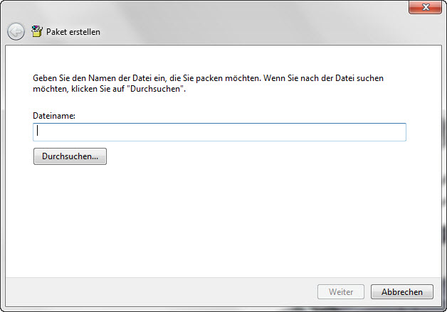

nun mein Problem:
Wenn ich bisher (in SWXSolidWorks 2008) ein KJ erzeugen wollte, dann ging das mit "ausgeblendete Strukturelemente -> Konstruktionsjournal" ganz einfach. Jetzt werde ich nach einer Datei und "Paket erstellen" gefragt  (siehe Anhang). Dieser Dialog wird mit "abrechen" beendet.
Ein KJ wird jetzt angezeigt.
Beim öffnen jedoch werde ich wieder nach einer Datei gefragt
Mmmmh ... die Hilfe hat mir auch nicht geholfen. Weiss jemand was ich falsch mache?

Nee, das ist ein Bug, für den gibts auch schon einen SR, die Nummer haber ich gerade nicht zur Hand!

Gibts auch nen Workaround? Ich kann nämlich, so wie es aussieht, kein leeres neues KJ anlegen bzw. öffnen ...

soweit ich weiss, wurde das mit SP.03 gefixt!
Zieh mal das neue SP 3.0...seit dem gehts bei mir wieder!
da unsere Hardware und das OS fast identisch ist sollte dir das auch helfen!
Im Büro auf meiner XP-Workstation hatte ich diesen Fehler nicht..bei WIN 7 trat der Bug auf.
Alles wieder gut^^

Der Bug, dass ich im Konstruktionsordner (Design Journal) kein PDF ablegen kann, besteht aber noch, zumindest in SWX 11 SP4.0 unter W7 /64 SP 1
Hat was mit dem Acrobat Reader 10.x und WIn 7 / 64 zu tun siehe hier
Das ist eine Funktion, die ich sehr vermisse, weil ich da gerne die Datenblätter meiner Materialien im Designjournal hinterlege. OK, OK, theoretisch kann ich sie auch als PDF ins Word einbetten oder zum JPG wandeln, aber ich halte das nicht für praktikabel.

Nee Designjournal ist immer leer.
Egal was man reinschreibt oder Attrachments (Bilder whatever) reinhängt. Beim nächsten mal öffenn ist wierder alles futsch.

Bilder gehen bei mir ohne Probleme. Überleben auch Abspeichern und neu Öffnen.
