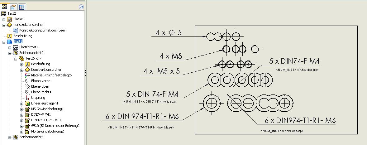

Hallo in die Runde,
ich möchte gerne, das in der Zeichnung die Bohrungsbeschreibung für Formsenkungen (Durch alles) wie folgt aussieht:
z. B.: DIN 74-F6
für eine M6-Senkkopfschraube
und für Zylinderkopfschrauben (DIN 912) soll die Bohrungsbrschreibung lauten:
DIN 974-T1-R1-6
für eine M6-Schraube.

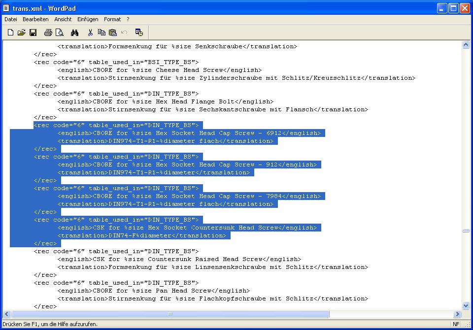

in der Calloutformat.txt muß bei der entsprechenden Senkbohrung <<hw-descrp> stehen.
Die Trans.xml änderst Du z.B. so:
Code:
<rec code="6" table_used_in="BSI_TYPE_BS">
      <english>CSK for %size Hex Socket Countersunk Head</english>
      <translation>Bm%diameter-DIN74</translation>
  </rec>
      <english>CBORE for %size Cheese Head Screw</english>
      <translation>Hm%diameter-DIN74</translation>
  </rec>
  <rec code="6" table_used_in="DIN_TYPE_BS">
      <english>CBORE for %size Hex Socket Head Cap Screw 912</english>
      <translation>Km%diameter-DIN74</translation>
  </rec>
      <english>CBORE for %size Hex Socket Head Cap Screw 6912</english>
      <translation>Jm%diameter-DIN74</translation>
  </rec>
      <english>CSK for %size Hex Socket Countersunk Head Screw</english>
  </rec>
Wenn Du den Code unten an die Trans.xml vor </root> einbaust, sollte es funktionieren.
Nach jeder Änderung muß aber SWXSolidWorks neu gestartet werden, weil SWXSolidWorks die Dateien nur bei der ersten Benutzung lädt.

wenn Du in der Trans.xml bei der Übersetzung statt "%size" des Wort "%diameter" hinschreibst, sollte das "M" verschwinden.

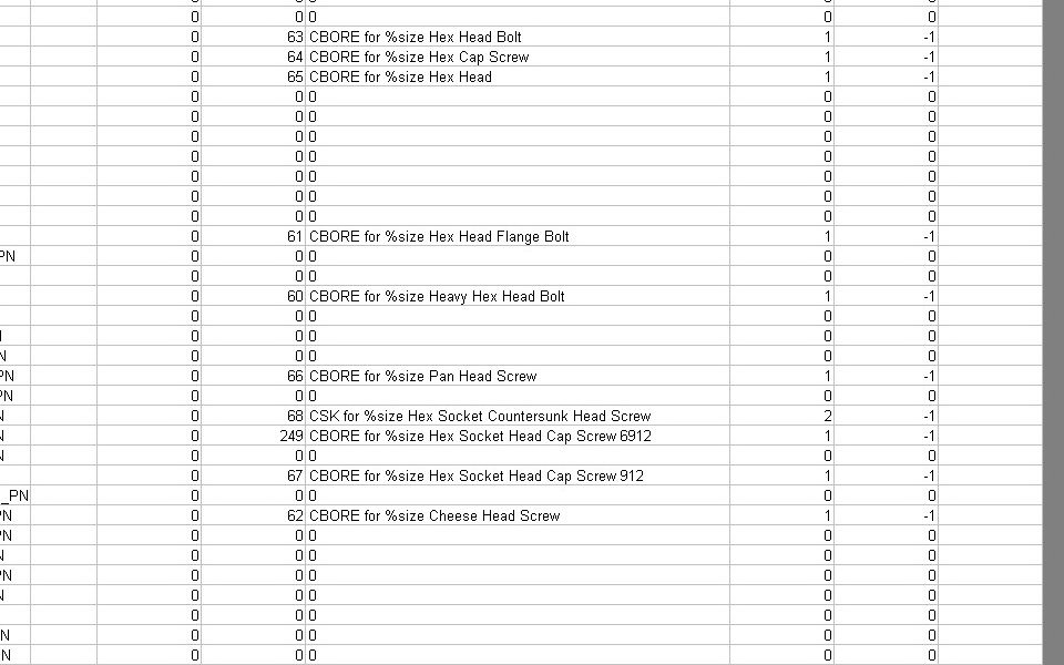

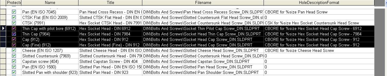

Damit das mit der Trans.xml klappt, müssen aber die Begriffe aus der Spalte "HoleDescriptionFormat" von DIN_TYPE_BS aus der SWBrowser.mdb mit denen in der Trans.xml übereinstimmen.
Ich habe mal die neueren SWBrowser.mdb mit der unseren da verglichen und Unterschiede festgestellt.
Das hatte ich noch gar nicht gemerkt, weil wir immer unsere  SWBrowser.mdb wegen der Einträge bei den Schraubenlängen (Längere Schrauben) mit C:\SolidWorks2008\Toolbox\data utilities\UpdateBrowserData.exe mitnehmen.
Also: Noch ein paar Handgriffe, und auch bei Dir sollte das "M" weg sein.

Bei mir sieht der Eintrag in der DIN_TYPE_BS so aus.
Kann ja sein, daß das bei Dir mit den Leerzeichen und den Bindestrichen nicht so will. Man weiß ja nie, wie das die Programmierer immer noch weiter handlen.
Unsere Variant funktioniert so seit Jahren.
Viele Grüße und ein schönes Wochenende!

Hallo Rennwagenbauer,
ich hab´noch ein wenig probiert und siehe da: Auf´s Einfachste kommt man erst über Umwege:
Wenn Du gleich "Jm%diameter-DIN74" z.B. für die DIN6912 in der Spalte "HoleDescriptionFormat" der Tabelle "DIN_TYPE_BS" schreibst und SWXSolidWorks diesen Wert nicht in der Trans.xml findet, funktionierts so, wie Du willst. Die Trans.xml braucht Du da garnicht anzufassen.
Schönes Wochenende!

Hallo Thomas, das war ein sehr guter Tipp nochmal. Habe alles so umgesetzt und funktioniert prima. Besten Dank für deine Hilfe.
Für alle, die das auch machen wollen: Wenn ihr stundenlang versucht die swbrowser.mdb in C:\Programme\SolidWorks...\Toolbox\data utilities\lang\English zu ändern und sich der Erfolg nicht einstellt (wie bei mir), ´überschreibt die Datei in C:\Programme\Gemeinsame Dateien\Solidworks Data...\lang\English, da liegt die nämlich nochmal. Könnt ihr euch Zeit und Nerven sparen.
Viel Spaß allen weiterhin beim SolidWorken.
Ich bin Happy, mein Problemchen ist dank Thomas Einsatz gelöst.
