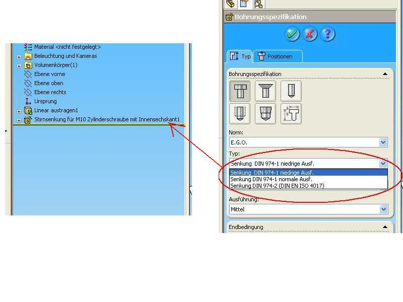

Moin an alle,
ich hab jetzt meine eigene Normen überarbeitet!
Jetzt meine Frage.
Ist es möglich, dass die Benennung (Typ) auch im FeatureManager erscheint?!?!?! Wenn ja wie   - wenn nein schade
Gruß Steffen

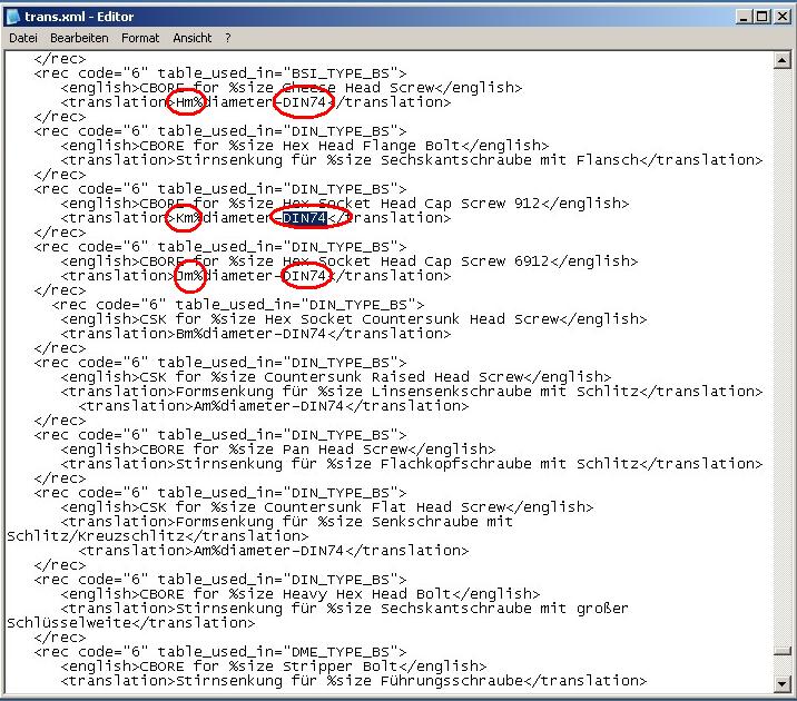

Hallo SteffenB,
Du mußt die Datei trans.xml editieren. Da, wo die Texte stehen, die Dir nicht gefallen, schreibst Du die hin, die Dir besser passen.
Viel Grüße!
Thomas

Mion,
also wenn ich was in der Trans.xml editiere pasiert nix im Solid!
Meine Datei sieht auch nicht so änhlich aus wie das auf deinem Bild!

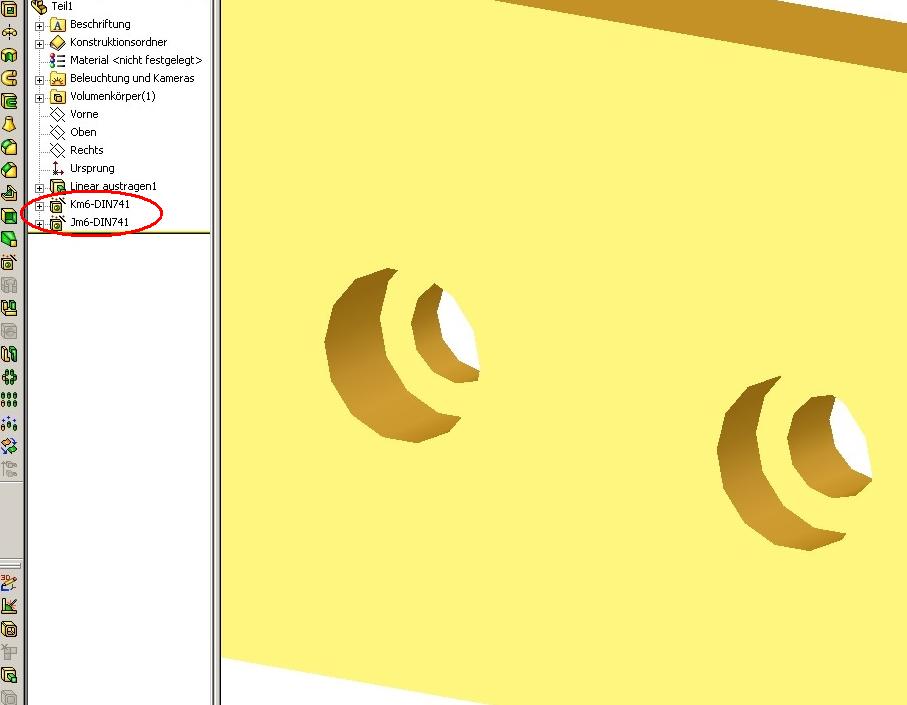

Hallo Steffen,
nach einer Änderung an der trans.xml mußt du SWXSolidWorks neu starten, damit SWXSolidWorks das mitbekommt.
Zum Bearbeiten der trans.xml verwende ich den Editor von Wintows.
Also: Im Windows-Explorer mit RMT->Öffnen mit...->Editor aufmachen, Änderung vornehmen, speichern, SWXSolidWorks starten, nachschauen, ob Änderung geholfen hat, weitermachen.
Hallo Hartmut,
nur mit der gezeigten Änderung ist es uns gelungen, SWXSolidWorks dazu zu bringen, an eine Senkbohrung mit der Bohrungsbeschreibung eine DIN-konforme Beschriftung in der Zeichnung zustande zu bringen (z.B. Km6-DIN74).
Uns liegt es fern, an SWXSolidWorks herumzudoktorn aus Dumdieteldei. Vielmehr ist es leider so, daß wir sehr viel Zeit darauf verwenden mußten und auch noch müssen, um SWXSolidWorks für die tägliche Arbeit effektiv nutzen zu können.
Viele Grüße!
Thomas

erstellt am: 22. Nov. 2006 13:13    Editieren oder löschen Sie diesen Beitrag!  <-- editieren / zitieren -->   Antwort mit Zitat in Fett Antwort mit kursivem Zitat    Unities abgeben: 1 Unity (wenig hilfreich, aber dennoch)2 Unities3 Unities4 Unities5 Unities6 Unities7 Unities8 Unities9 Unities10 Unities Nur für SteffenB 10 Unities + Antwort hilfreich
Hallo Steffen!
Du musst das Bohrungs-Feature nochmals öffnen und alles mit OK bestätigen, dann sollte der Text auch im Feature-Baum korrekt stehen.

erstellt am: 22. Nov. 2006 13:46    Editieren oder löschen Sie diesen Beitrag!  <-- editieren / zitieren -->   Antwort mit Zitat in Fett Antwort mit kursivem Zitat    Unities abgeben: 1 Unity (wenig hilfreich, aber dennoch)2 Unities3 Unities4 Unities5 Unities6 Unities7 Unities8 Unities9 Unities10 Unities
Naja ich habs nicht hinbekommen!
Aber dafür haben wir ja ne gute EDV-Abteilung,
die können sich jetzt mit dem rumschlagen, dann kann ich jetzt
wieder andere Sachen weiter anpassen!
