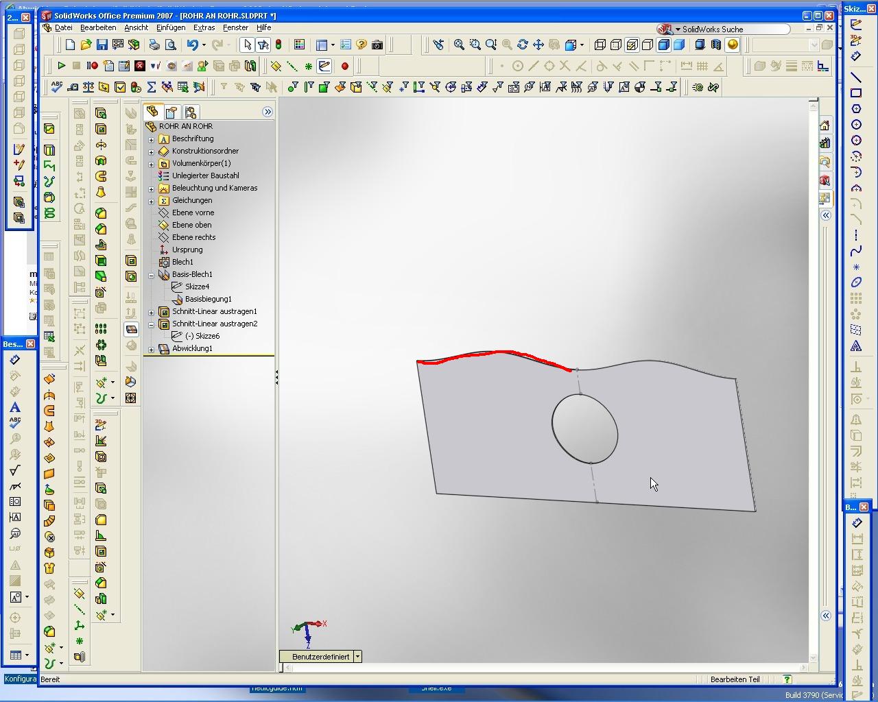

Dank der Hilfe von myca und marques_ch , habe ich meine Blechabwicklung nun endlich hinbekommen. Das nächste Problem ist aber die Bemaßung ?
Kann ich nur über Hilflinien Punkt für Punkt bemaßen oder gibte es bessere Möglichkeiten ?

Zeig mal ein Beispiel - wie sollen wir sonst ahnen, was Du wie bemaßen willst

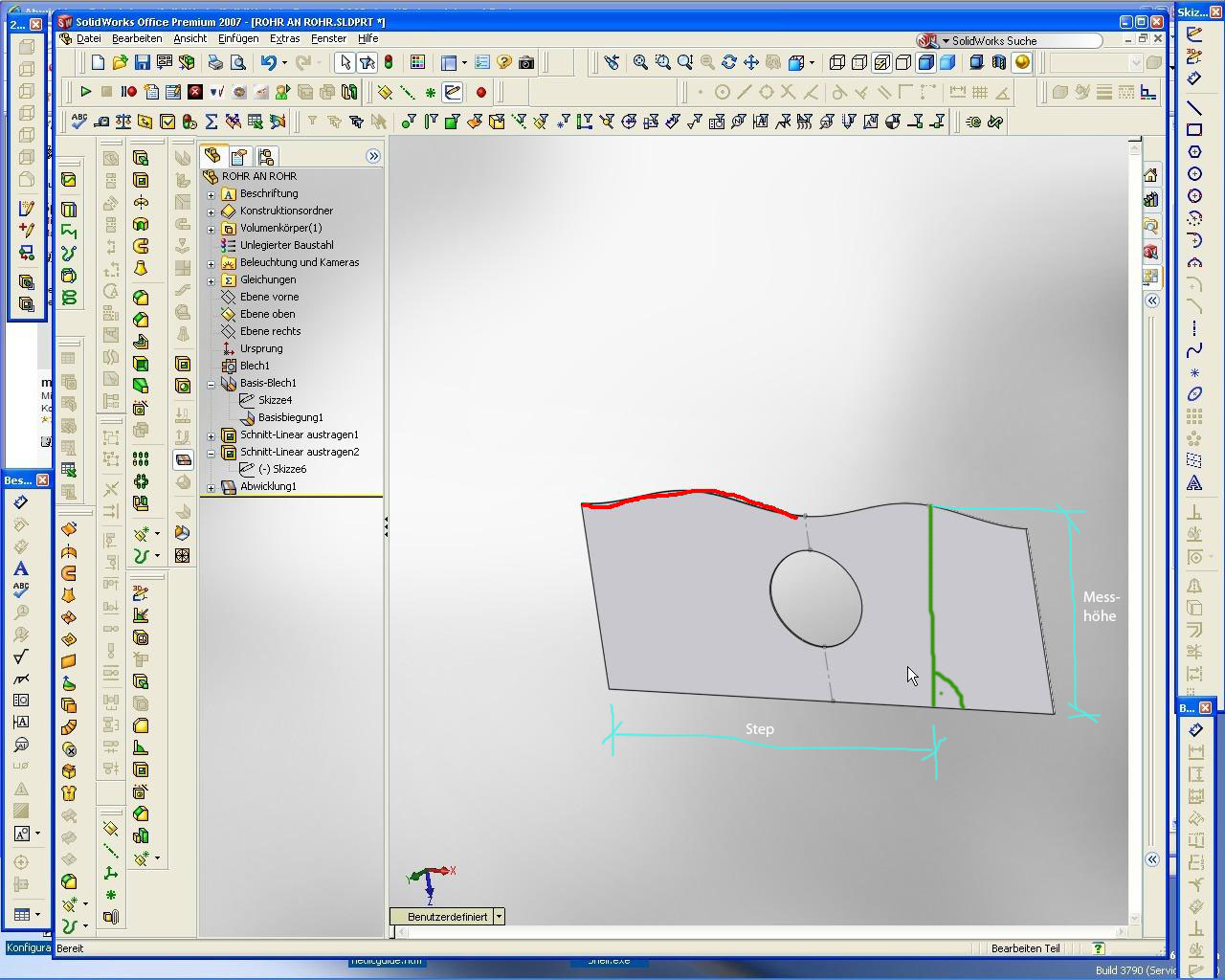

ich habe hier noch keine Dateien reingeladen, muß erst mal probieren wie das geht, nur so viel :  Ein Rohrstutzen welcher auf ein anderes Mantelrohr senkrecht aufgesetzt wird, die Abwicklung des Rohrstutzens läßt somit eine fast
sinusförmige welle edr Blechkante entstehen, also eine Spline, wie kann ich das Ding in X-Y bemaßen ?

Hi Spanimauge,
willst Du die Schnittkanten von der Abwicklung bemaßen? Wie im Bild?
Wenn ja -
Vorschlag 1 : DXF (1:1) generieren und lasern lassen.
Vorschlag 2 : In 1:1 ausdrucken als Anrißschablone.

genau so Thomas !  vielen Dank !

....aber , ich möchte das Ding auf meiner CNC-Drehmschine mit angetrieben  Werkzeugen fräsen. Die Kontur dazu wird so eigegeben das das abgewickelte
Blech ausgerollte dargestellt wird und man über die Z-Achse und X-Achse die
Eingaben vornimmt.

Wenn du das Teil auf elektronischen wege auf die cnc maschine spielst, ist es eh nicht von nöten, die kontur zu bemaßen. ich denke du musst nur der vollständigkeit halber eine zeichnung machen.??
indem fall reicht es meiner meinung nach, wenn du einen hilstext mit einem pfeil auf die kontur setzt, und einfach dazuschreibst: "schnitt lt. dxf file" oder so ähnlich zumindest.

Hallo Thomas, also dann mach ma die Augen zu und stell Dir folgendes vor:
Auf einer Drehmaschine wird ein Buchsenförmiges Teil , oder auch Rohrstutzen mit dem Durchmesser außen 132 innen 112 und lang ca. 50
mm gedreht, so weit sollte das Dein Vorstellungsvermögen zuslassen
Jetzt wird in der Bearbeitungsart -fräsen-Radial-Kontur  diese Abwicklung mit Koordinaten Z ( das ist bei Drehmschinen die Längsachse zur Spindel ) sowie C ( das ist die Spindelinterpolation, läßt sich auch in X oder Y konvertieren ) beschrieben, das heiß in diesem Menü siehst Du ein aufgerolltes Blech. Wenn Du das hast und dann noch den richtigen Fräser eunbaust, die richtige schnittgeschw. und vorschub wählst fräßt Dir das Ding die Abwicklung.......
Aber eben nur dann, wenn Du >>>>>> die Maße z.B. über SW ermittelt hast.

hast du schon mal über deinen Tellerrand geschaut? Ich weiß nicht wie lange du dich mit diesem  Problem bereits beschäftigst, da du bereits auf einen anderen Beitrag (ohne Link!) verweist. Doch es sind schon ein paar Minuten oder Stunden
Das erstellen der Fräskontur mittels einer Abwickeln mit der Z-Koordinate ist mit Sicherheit möglich, solange sich die Form- und Lagetoleranzen nicht allzu hochwertig sind (eine mind. Toleranz von +- 1.0mm bei Splines, +- 0.1mm bei Kreiskurven muss akzeptable sein).
Die einfachste Lösung hierfür ist der Einsatz eines CAM-Moduls. Habt ihr sowas in eurer Firma?
Mit diesem Modul liegt der Arbeitsaufwand für die Erstellung des CNC-Programms <10min für einen geübten Arbeiter. Nagele mich nicht auf diese Zeitangabe fest; eine reine Schätzung

das bedeutet eine Interpolation der Spindel ( Winkelstellung ) in Abhängigkeit von Z oder umgekehrt.
Am Rande muß ich Dir gestehen, daß ich es noch nicht ausprobiert habe, eine Kontur (Splinebehaftet) über DXF auf meine CNC Fräse zu bringen. Mache ich noch ( Samstag ?).
Zum Thema: das bedeutet für Dich aber eine ARBEIT - hängt stark von der Anzahl der Stüzpunkte die Du haben willst/mußt. Heute bin ich schon kaputt aber ich mache mir gedanken wie man es lösen könnte - kann ich auch wo möglich gebrauchen.

das ganze ist aus Sicht der Mathematik eine Kleinigkeit. Jedoch musst du hierbei mit "Ungenauigkeiten" aus der math. Annäherung, digitalen Müll und Rundungen, sowie der Unterteilung im CNC-Programm.
Eine "ordentliche" und wieder verwertbare Lösung in SWXSolidWorks stellt wohl nur ein kleines Marko dar und es soll auch ganz ohne Interpolation zu recht kommen. Obwohl ...
Die Aufgabe des Marko ist ledeglich das erhöhen des Messwertes "Step" um eine Zahl und misst danach die Länge der Line und schreibt diese danach in eine Datei.
z.B.
Code:
winkelstep = 0.001 // rad (2pi = 360°)
maxStep = Die Länge der Abwicklung [mm]
erhoehung = maxStep / 2pi * winkelstep
cnt = 100;
for(step = erhoehung ; step <= maxStep ; step +=erhoehung) {
  // Den Wert step der Bemaßung "Step" zuweisen
  // Länge der Linie ermitteln
  // Den neu Ermittelten Satz in eine txt-Datei schreiben
  // z.B. schreibe("N" + cnt +" X="+ ....
  cnt++;
Höchstwahrscheinlich müsst ihr noch das An- und Abfahren des Fräser von Hand programmieren und achtet dabei peinlich genau auf den Fräserradius!
