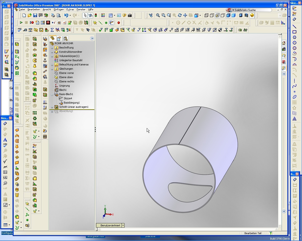

Hallo Experten,
kann  mir jemand helfen ?  Ich brauche die Abwicklung eines Rohres welches
auf die Mantelfläche eines anderen Rohres senkrecht dazu aufgesetzt wird.
Ich habe nur versucht das als Blechteil zu rollen, aber selbst dabei bin ich schon gescheitert. Vieleicht erbarmt sich jemand meiner und schreibt mir ohne Fachchinesich die Hauptschritte auf. Vielen Dank an Euch "!
myca
Beiträge: 4383
Registriert: 15.06.2007
SW 2007
SW 2018
erstellt am: 17. Mrz. 2008 20:52    Editieren oder löschen Sie diesen Beitrag!  <-- editieren / zitieren -->   Antwort mit Zitat in Fett Antwort mit kursivem Zitat    Unities abgeben: 1 Unity (wenig hilfreich, aber dennoch)2 Unities3 Unities4 Unities5 Unities6 Unities7 Unities8 Unities9 Unities10 Unities Nur für Spanimauge 10 Unities + Antwort hilfreich

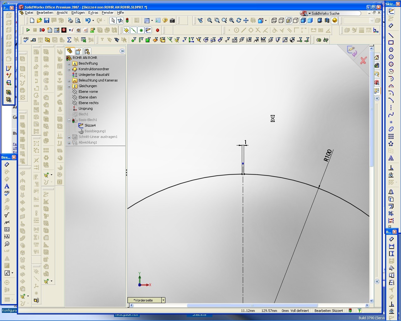

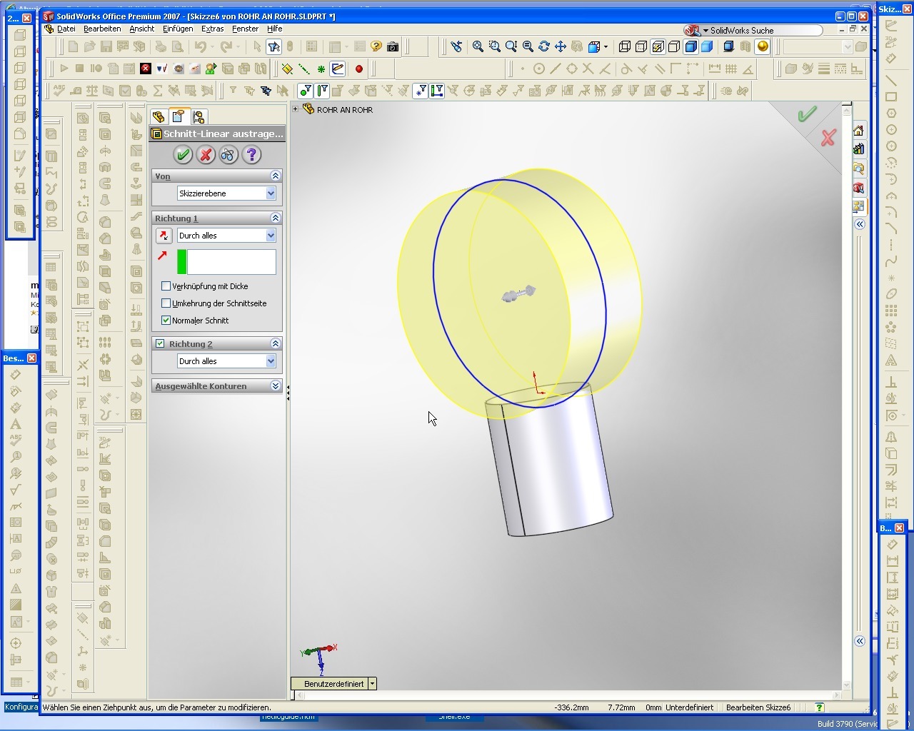

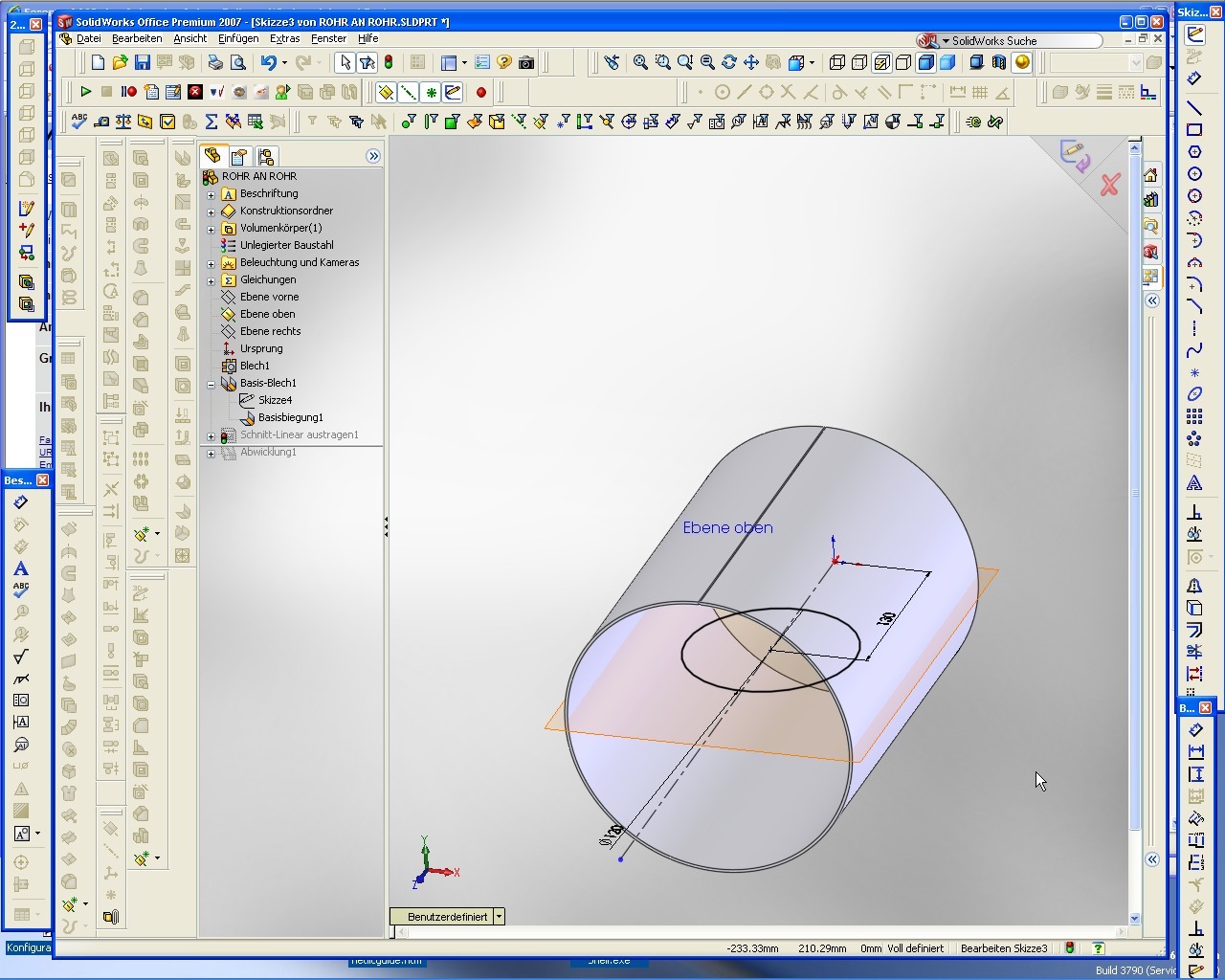

Hi Spanimauge,
also es ist (aus meiner heutigen Sicht) einfach. Du zeichnest einen Kreis - Durchmesser des Rohres- er darf aber nicht geschlossen sein!
Dann aufs Basisblech drücken und Länge eingeben. So jetzt ist das Rohr ferig. Als nächstes nimmst Du die passende Ebene und zeichnest einen weiteren Kreis - Stützen - und mit Schnitt austragen machst Du eine Bohrung für Deinen Stützen. Auf die gleiche Art machst Du den stützen - den Schnitt mit Kreis (Durchmesser vom Hauptrohr legst Du am Ende  vom Stutzen.

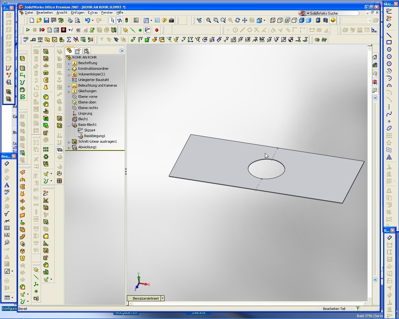

erstellt am: 17. Mrz. 2008 20:53    Editieren oder löschen Sie diesen Beitrag!  <-- editieren / zitieren -->   Antwort mit Zitat in Fett Antwort mit kursivem Zitat    Unities abgeben: 1 Unity (wenig hilfreich, aber dennoch)2 Unities3 Unities4 Unities5 Unities6 Unities7 Unities8 Unities9 Unities10 Unities Nur für Spanimauge 10 Unities + Antwort hilfreich
Hi noch 2 Bilder.

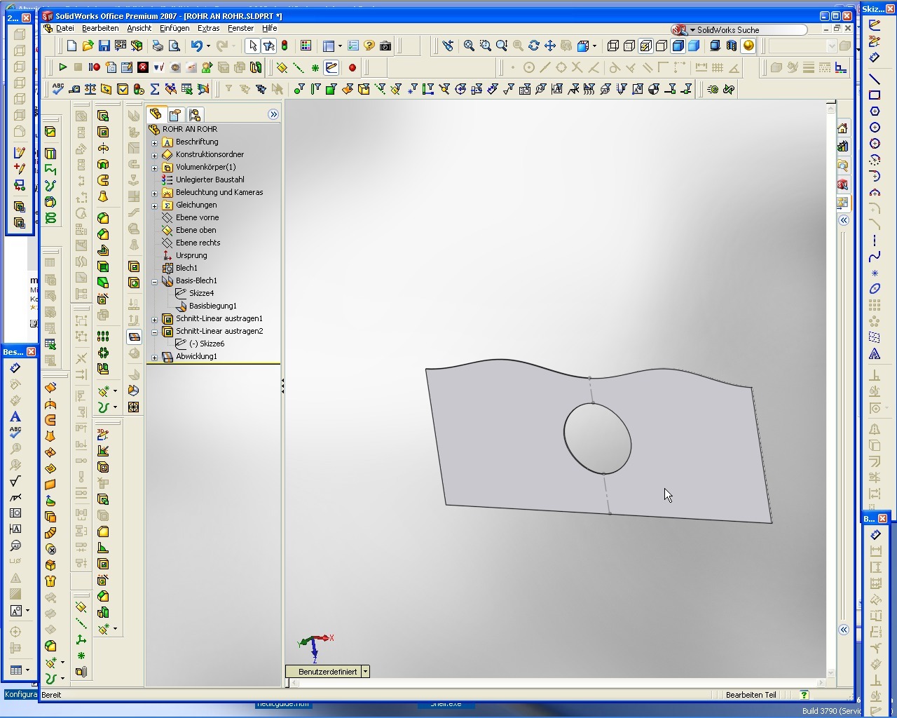

erstellt am: 17. Mrz. 2008 20:56    Editieren oder löschen Sie diesen Beitrag!  <-- editieren / zitieren -->   Antwort mit Zitat in Fett Antwort mit kursivem Zitat    Unities abgeben: 1 Unity (wenig hilfreich, aber dennoch)2 Unities3 Unities4 Unities5 Unities6 Unities7 Unities8 Unities9 Unities10 Unities Nur für Spanimauge 10 Unities + Antwort hilfreich
Jetzt aber um es zu verdeutlichen....

hallo
Myca hat es zwar schon ziemlich deutlich gezeigt, legen wir trotzdem noch eins drauf. Hofe du hast SWX2008 sonst wirst es nicht öffnen können. Der schlüssel Befehl heisst "biegungen einfügen". Dieser Befehl fügt 1x Blechparameter ein danach ein abwickel feature und hinterher ein Wickel feature ein.
