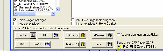

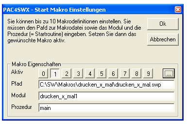

Hallo Garry,
ich würde in diesem Fall ein Makro verwenden.
  • Eine Dateieigenschaft in der Zeichnung definieren (z.B. COPYCOUNT)
  • Auf dem Blattformat an geeigneter Stelle die Dateieigenschaft anzeigen lassen
  • Zum ersten Mal PAC4SWX starten und bei allen Zeichnungen (die das betrifft  ) das Blattformat tauschen (z.B. >hiermit<)
  • Makro schreiben:
    1. COPYCOUNT = 0
    2. In aktueller Zeichnung die Dateieigenschaft COPYCOUNT = x+1 setzen
    3. Zeichnung drucken
    4. Schleife zu 2. wenn COPYCOUNT < 4
    5. Zeichnung schließen
  • zum zweiten Mal PAC4SWX starten, diesmal mit dem selbst geschriebenen Makro

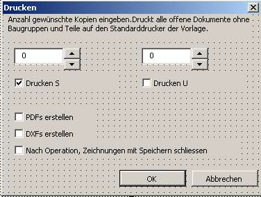

ja das ist ja Super, nur eins hätte ich, vielleicht habe ich mich ja auch Falsch augedrückt. Dein Macro druckt mir jetzt 4 Blätter (OK) aber in dem Feld "COPYCOUNT" steht jetzt auf jeder Zeichnung 4. Ich wollte es aber so das auf der ersten Zeichnung wo gedruckt wird die 1 steht auf der (2ten die 2)-(3ten die 3) und auf der (4ten die 4).
Wenns dann noch möglich wäre(das wäre ja Super) nicht nur 1-4 sonder
1von4 2von4 3von4 4von4. Würde es ja selber machen aber mit Macros habe ich nicht´s am Hut.
Danke für deine Mühe

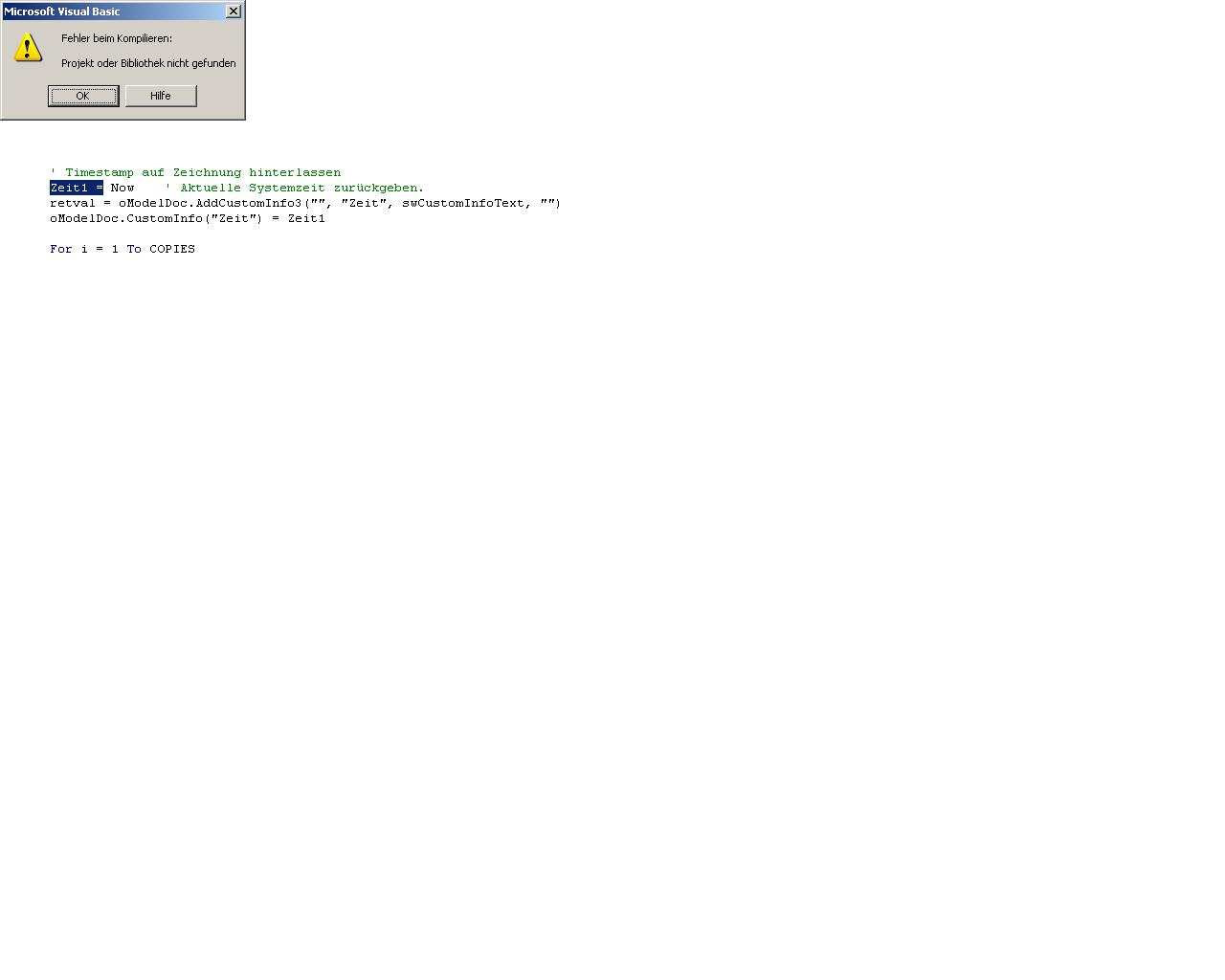

Hallo Daniel,
Irgendwas mach ich Falsch, wenn ich den Text von Dawg zwischen (Sub main und end sub) durch deinen ersetze bekomme ich einen Fehler zum Debuggen.
Habe ich was Falsch gemacht
Garry

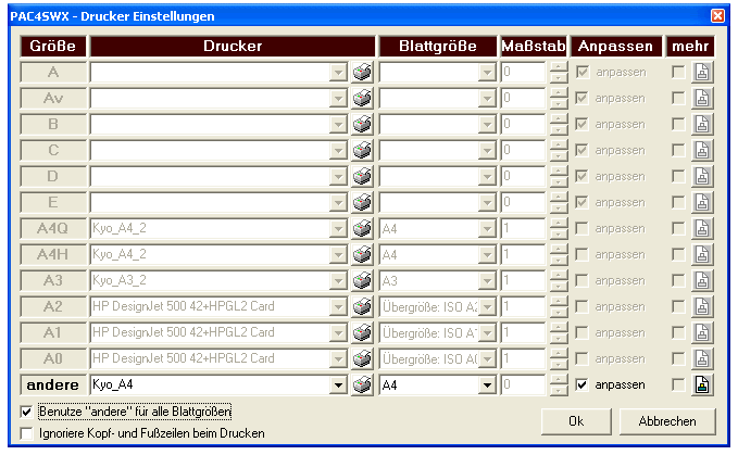

Hab doch noch Fragen,
Original erstellt von AndresBo:
wie sollte das ganze aussehen, wenn ich nicht den Standartdrucker verwenden möchte sondern einen anderen auswählen möchte?
Sozusagen  es sollte das Druckermenü aufgerufene werden wo ich einen Drucker auswählen kann ev. Eigenschaften einstellen kann
und dann das Ganze erst gedruckt wird.
geht das auch wenn nun 2 oder mehr Blätter vorhanden sind und diese unterschiedliche Formate bzw. Ausrichtungen und ev. auch
verschieden Drucker ansteuern sollen.
Ich vermute ja schon fast, das dann das PAC4SWX von Stefans Hilfeseite besser geignet sein wird.
Andeas
  Ich habe/werde die Boardsuche und Google verwenden und mich vor allem an die Netiquette halten, bevor ich frage/antworte.
  Wenn das rauskommt, wo ich überall reinkomme, dann komme ich da rein, wo ich so schnell nicht wieder rauskomme...
G. Dawg
Teamleiter FEM Simulation
Beiträge: 2622
Registriert: 12.07.2004
SolidWorks_2o2o SP3.o
Win10_x64, Quadro_P2ooo.
VisualStudio_2o19_Pro.
FEM: Forge_NxT_HPC, ANSYS_WB.
erstellt am: 20. Mrz. 2008 10:41    Editieren oder löschen Sie diesen Beitrag!  <-- editieren / zitieren -->   Antwort mit Zitat in Fett Antwort mit kursivem Zitat    Unities abgeben: 1 Unity (wenig hilfreich, aber dennoch)2 Unities3 Unities4 Unities5 Unities6 Unities7 Unities8 Unities9 Unities10 Unities Nur für Garry 10 Unities + Antwort hilfreich
Bin mir nicht sicher!
Auch ich habe den Drucker in jeder Vorlage korrekt angepasst. Somit wird jedes Blattformat auf den richtigen Drucker richtig gedruckt.
Mann muss bloss daran denke, wenn man das Blattformat ändert, dass man die Seiteneinrichtung auch berücksichtigt.
Aus dem Grund finde ich es sinnlos, das Druckmenü für jedes Blatt aufrufen zu wollen. Da kann ich gerade so gut alles, wie vorher, von Hand drucken

Hallo Dawg,
hat ein wenig gedauert, aber hier meine Meinung. Das Tool sieht gut aus, aber leider kommt des öfteren beim Starten des Makros oder Druck auf PDF. Der Feheler. Siehe Bild.
Vielleicht mach ich auch was Falsch, aber du kannst es Bestimmt Beantworten
Garry

Original erstellt von Garry:
Hallo Dawg,
Komische Sache!
Da ist ein Verweis wohl nicht angekreuzt!
Ich habe folgende:
- Visual Basic for Application
- SolidWorks Extensibilty Type Library
- OLE Automation
- SldWorks 2007 TL
- SolidWorks 2007 Constant TL
- SolidWorks 2007 Commands TL
- Microsoft Forms 2.0 Object Library
Aber Du kannst auch, wenn Du das Zeit-Ding nicht brauchst, einfach die paar Zeilen kommentieren.

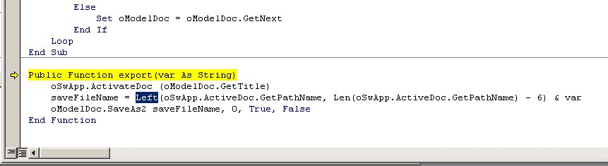

so jetzt bin ich ein wening von der Rolle, das Makro von G.Dawg klappt ja ganz gut, und es ist auch eine super Sache.
Nur wenn ich PDF erstellen will bringt er mir immer den Fehler im Code an der Stelle (Left)
Code: ausschnitt
Public Function export(var As String)
    oSwApp.ActivateDoc (oModelDoc.GetTitle)
    saveFileName = Left(oSwApp.ActiveDoc.GetPathName, Len(oSwApp.ActiveDoc.GetPathName) - 6) + var
    oModelDoc.SaveAs2 saveFileName, 0, True, False
End Function
Hat jemand noch das Problem und konnte es Beheben, oder weiss jemand Rat an was das liegen kann.

Hallo auch,
verwende doch mal "&" anstatt "+" bei:
Garry

erstellt am: 15. Apr. 2008 22:54    Editieren oder löschen Sie diesen Beitrag!  <-- editieren / zitieren -->   Antwort mit Zitat in Fett Antwort mit kursivem Zitat    Unities abgeben: 1 Unity (wenig hilfreich, aber dennoch)2 Unities3 Unities4 Unities5 Unities6 Unities7 Unities8 Unities9 Unities10 Unities
Hy,
hat leider auch nicht geklappt, jetzt habe ich ein Bild mit angehängt. Vielleicht ist es dann besser zur Verständnis.
Garry
modeng
Beiträge: 7061
Registriert: 10.12.2003
erstellt am: 15. Apr. 2008 23:14    Editieren oder löschen Sie diesen Beitrag!  <-- editieren / zitieren -->   Antwort mit Zitat in Fett Antwort mit kursivem Zitat    Unities abgeben: 1 Unity (wenig hilfreich, aber dennoch)2 Unities3 Unities4 Unities5 Unities6 Unities7 Unities8 Unities9 Unities10 Unities Nur für Garry 10 Unities + Antwort hilfreich
de fehler koennte sein, das der zweite Ausdruck Len(...)-6 zu null oder
kleiner null wird.
Klaus
Lieber Fehler riskieren als Initiative verhindern (R. Mohn)

G. Dawg
Beiträge: 2622
erstellt am: 16. Apr. 2008 07:18    Editieren oder löschen Sie diesen Beitrag!  <-- editieren / zitieren -->   Antwort mit Zitat in Fett Antwort mit kursivem Zitat    Unities abgeben: 1 Unity (wenig hilfreich, aber dennoch)2 Unities3 Unities4 Unities5 Unities6 Unities7 Unities8 Unities9 Unities10 Unities Nur für Garry 10 Unities + Antwort hilfreich
Datei zuerst speichern, dann drucken!
Nicht gespeichert = kein Dateiname! ==> 0 - 6 = ERROR!
Könnte das der Fehler sein?

G. Dawg
Beiträge: 2622
erstellt am: 16. Apr. 2008 08:32    Editieren oder löschen Sie diesen Beitrag!  <-- editieren / zitieren -->   Antwort mit Zitat in Fett Antwort mit kursivem Zitat    Unities abgeben: 1 Unity (wenig hilfreich, aber dennoch)2 Unities3 Unities4 Unities5 Unities6 Unities7 Unities8 Unities9 Unities10 Unities Nur für Garry 10 Unities + Antwort hilfreich
Geh mal das Makro mit F8 durch und sehe nach, wie der Name der Datei WÄHREND dem Durchlauf ist (mit dem Mauszeiger auf die Variable, wenn der Debugger bei dieser durch ist).
Wenn der dann gleich "" ist, hast Du ein Problem!
Und jetzt noch was: hast Du den Verweis "Visual Basic for Applications" aktiv? Wurde die .dll gefunden und korrekt geladen??

G. Dawg
Beiträge: 2622
erstellt am: 16. Apr. 2008 08:42    Editieren oder löschen Sie diesen Beitrag!  <-- editieren / zitieren -->   Antwort mit Zitat in Fett Antwort mit kursivem Zitat    Unities abgeben: 1 Unity (wenig hilfreich, aber dennoch)2 Unities3 Unities4 Unities5 Unities6 Unities7 Unities8 Unities9 Unities10 Unities Nur für Garry 10 Unities + Antwort hilfreich
Im VB Editor unter Extras -> Verweise ==>
Garry
Techniker/Konstrukteur
Sehen Sie sich das Profil von Garry an!   Senden Sie eine Private Message an Garry  Schreiben Sie einen Gästebucheintrag für Garry
Beiträge: 684
Registriert: 05.03.2003
WIN10 (64bit), SWX 2021 Premium SP5.1, PDM-Pro2021 , XEON W-3225-3,7GHz 128GB, NVidia RT6000 SpacePilot Pro, SSD500GB Office 365
erstellt am: 16. Apr. 2008 09:03    Editieren oder löschen Sie diesen Beitrag!  <-- editieren / zitieren -->   Antwort mit Zitat in Fett Antwort mit kursivem Zitat    Unities abgeben: 1 Unity (wenig hilfreich, aber dennoch)2 Unities3 Unities4 Unities5 Unities6 Unities7 Unities8 Unities9 Unities10 Unities
Jawoll das war es, aber mir ist aufgefallen. Wenn ich das Programm Starte fliegt genau der Punkt nicht vorhanden raus. Siehe Bild.
Was soll oder kann ich tun.

Hallo @all,
zuerst ein x "DANKE" das Programm funktioniert sehr gut, aber jetzt kommt noch eine Steigerung, kann man das auch ins PAC4SWX einbinden??
Man kann "nur" 3 Bilder mit hochladen deswegen fehlt das Multijobbild evtl im nächsten Beitrag  .
Wir brauchen auch immer 2 Kopien (1x für den Werkzeugordner uns 1x für die Werkstatt) das löste ich bisher indem ich die "großen Zeichnungen, A2, A1, A0) immer nochx als A4 ausdruckte.
Kann man irgendwie einstellen das das Makro alee A4 sowie A3 auf den jeweiligen Drucker sendet und A2, A1, und A0 nur 1x ausdruckt
Danke für die Antwort

erstellt am: 16. Apr. 2008 16:02    Editieren oder löschen Sie diesen Beitrag!  <-- editieren / zitieren -->   Antwort mit Zitat in Fett Antwort mit kursivem Zitat    Unities abgeben: 1 Unity (wenig hilfreich, aber dennoch)2 Unities3 Unities4 Unities5 Unities6 Unities7 Unities8 Unities9 Unities10 Unities Nur für Garry 10 Unities + Antwort hilfreich
Original erstellt von Mc Fly:
Hm?! Man kann ja mit $PRP:"SW-Vorlagengröße(Template Size)" das Blattformat abfragen und dann mit einem SELECT CASE die Stückzahl inviduell pro Format einstellen.
Am besten gleich eine BDE mit $PRP:"SW-Vorlagengröße(Template Size)" anlegen, damit das abfragen desser erheblich leichter ist (für mich jedenfalls! ;) )
Zum Beispiel so ähnlich:
Pre-Condition: $PRP:"SW-Vorlagengröße(Template Size)" in eine Variable (z.B.: "BlattFormat") gesetzt.
Vor der For-Schleife mit COPIES:
Code:
Select Case BlattFormat
    Case "A0"
        COPIES = 1
    Case "A1"
        COPIES = 1
    Case "A2"
        COPIES = 1
    End Select
'alle übrigen Werte (nicht A0, A1, A2) werden ganz normal Anzahl COPIES gedruckt.
So, oder ähnlich, könnte das dann aussehen.
