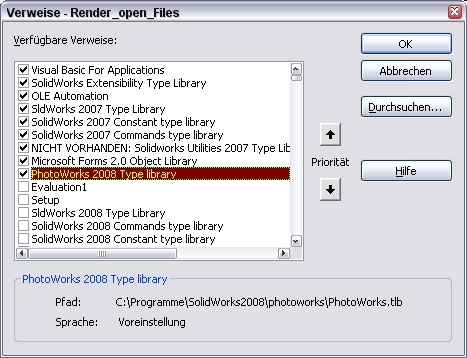

Möchte bitte jemand das Makro hier mal ausführen und mir mitteilen was Ihr davon haltet und was nicht funktioniert?
PhotoWorks muss gestartet sein bevor das Makro funktioniert.
Folgende Verweise sollten aktiviert werden:
  • Visual Basic for Application (Duh!)
  • SolidWorks Extensibility Type Lib.
  • OLE Autom.
  • SWX [Version] Type Lib.
  • SWX [Version] Constant Type Lib.
  • SWX [Version] Commands Type Lib.
  • SWX Utilties (brauchts glaub ich nicht)
  • Microsoft Forms 2.0 Object Lib.
  • PhotoWorks 2007 Type Lib. <- ganz wichtig!
    Es sollte(!)    nun alle Teile und Baugruppen (keine Zeichnungen!) in einem Durchgang gerendernt werden.
    Ob nun auch die Konfigurationen mitgerendert werden sollten, könnt Ihr entscheiden.
    Vielen Dank!

    Hallo Gilbert,
    leider krieg' ich Dein Makro nicht zum laufen.
    Du kannst im Video sehen welche Meldung kommt. Hoffe das hilft Dir...

    Da stimmt wohl ein Verweis nicht... Immerhin Kennwortgeschützt die Fehlerquelle

    bei mir passiert gar nichts.
    Zumindest bekomme ich nichts mit. Wie immer.

    Sorry, wegen dem Schutz! Der war im Ursprungsmakro drin' und habe das nicht mitbekommen :-\
    Oder ist da immernoch ein Schutz drin? ... Moment...
    So, neue Version (ganz Oben), ohne Schutz diesmal ...Hoffentlich!
    BTW: Kann man abfragen, wenn ein Verweis fehlt? Somit wäre die Fehlersuch viel einfacher!

    Wenn man sich mal die Verweise ansieht, dann fällt auf, daß hier Bibliotheken von SW2007 mit dabei sind, obwohl das Makro doch in 2008 rendern soll. Die gleichlautenden Bibliotheken von 2008 sind doch auch da, aber nicht ausgewählt. Wozu ist noch die Utilities-Bibo drin?!

    Naja, Ihr mit 2008 müsst natürlich Eure Verweise auf alles-was-bei-mir-auf-2007-ist auf 2008 umstellen.
    Die Utilties?! Keine Ahnung mehr! Ich hatte das mal gebraucht, irgendwann, irgendwo!

    Ich glaub es gab mal einen Trick, wie man die Verweis-Konflikte umgehen konnte!

    Hmm... ich hatte ja das Makro als Grundlage genommen?!
    Wie dem auch sei, ich habe Deinen Beitrag nochmals genau angeschaut und ich denke, ich konnte das < > Problem elegant beheben! *selbstlob*
    Makro wird gleich aktuallisiert, bitte 2min. Geduld.

    Bin begeistert. Unities sind schon weg!!!

    Bis jetzt noch keine Fehlermeldungen
    2008 SP3
    2007 SP4
    Das jedesmal ein neuer Unterordner angelegt wird, ist wahrscheinlich Absicht, oder?
    Damit kannst Du ohne Abfrage verhindern, das Bilder überschrieben werden. Oder gibt es einen anderen Grund dafür?
    Ganz genau!
    Ich benutze den Unix-Timestamp, somit gibt es immer einen einzigartigen Order - Aussert Du kannst das Script in einer Sekunde mehrmals ausführen!
