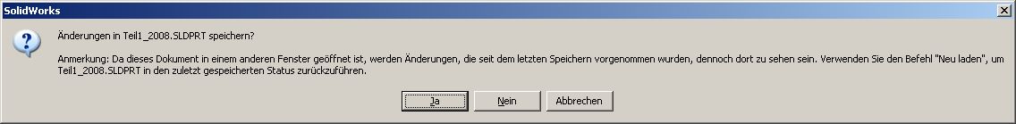

Wie kann ich es verhingdern, dass SW speichert, wenn man beim schließen einer Datei bei der Abfrage ob gespeichert werden soll auf "nicht speichern" klickt?
(Es speichert nämlich meistens doch!)

Also wenn ich SWXSolidWorks sage, dass es nicht speichern soll, speichert es auch nicht. ES SEI DENN das Teil ist gleichzeitig noch in einer BG geöffnet. Speichere ich diese danach, habe ich die Änderungen trotzdem im Teil drin. Wenn ich aber auch diese ohne speichern schließe sind (zumindest bei mir) alle gemachten Änderungen weg.

Hallo Dieter,
bei mir ist alles völlig normal. Bezieht sich Deine Warnung auf das von Volker (DA VOLLI) beschriebene Verhalten? http://ww3.cad.de/foren/ubb/Forum2/HTML/013429.shtml
hat aber nix damit zu tun, oder?
BTW - mit Version 2008 gibt's dann hier nochmal ein Pop-up, was dieses Verhalten erklärt. Kann man dann wegklicken. Leider kann man bei diesem Pop-up den Haken Diese Frage nicht mehr einblenden nicht setzen - Schade.

Es ist definitv so, wenn ich eine Datei schließe und klicke bei der Frage "Änderungen in... speichern?" auf "NEIN" dann speichert SW die Datei und gibt ihr das Datum und die Uhreit zu der sie geschlossen wurde. Bei den ersten malen war immer stundenlange Arbeit vernichtet, nun da ich es weiß beende ich SW immer mit dem Taskmanager um das Speichern zu verhindern und mache vorer noch eine Kopie der (noch offenen) datei.
Allerdings vergesse ich das manchmal.
So ist es mir nun bei einem Teil passiert, welches fertig war - ich veränderte einen Radius in einem Gussteil, wodurch SW plötzlich 50 Fehler meldete (die Features waren ind der Reihenfolge vor dem Radius - hatten also nichts mit der Änderung zu tun - ein typisches SW Problem bei einem Teil mit mehr als 200 Features). Ich schloss also die Datei (war sehr in Eile weil der Chef drängelte) - klickte auf "NICHT SPEICHERN!!!!!!!!!!!!!" - und schon war es passiert. Die Datei wurde mit den 50 Fehlern gespeichert. Also - ein Tag Arbeit vernichtet (seit der letzten Datensicherung).
Mein Chef kochte vor Wut.

auch wenn du das nicht gerne hören möchtest: ich kann das von dir beschriebene Verhalten auch nicht nachvollziehen und kenne es aus > 10 jähriger Praxis mit SolidWorks auch nicht; 2008 haben wir allerdings noch nicht im produktiven Einsatz.
Wie oben schon beschrieben: wenn ich eine Datei schließe und die Frage nach dem Speichern mit "Nein" beantworte wird auch nicht gespeichert. Der Default liegt in dieser Dialogbox allerdings auf dem Ja, also ein zu schnelles Return, eine Mauseinstellung mit Sprung auf den Defaultknopf und schnelles Klicken ... aber das SolidWorks das trotzdem speichert, wenn ich "Nein" angeklickt habe, hab ich noch nie erlebt.
Wenn du auf sicher gehen möchtest solltest du dir in den Optionen unter Sicherung/Wiederherstellung eine Sicherungskopie einschalten, dann wird nämlich die Originaldatei erst wegkopiert, bevor sie überschrieben wird. Vielleicht hast du das ja sogar eingeschaltet und kannst deine alte Datei noch aus dem Sicherungsordner fischen.

Ich probiere es ja auch nicht mehr aus denn normalerweise muss ich ja mit dem Taskmanager raus.
Ich habe aber gerade nochmal getestet - und wieder: wenn ich deutlich auf "NEIN" klicke speichert SW die Datei, gibt ihr ein neues Datum wobei der Sicherungsordner ganz leer ist.
