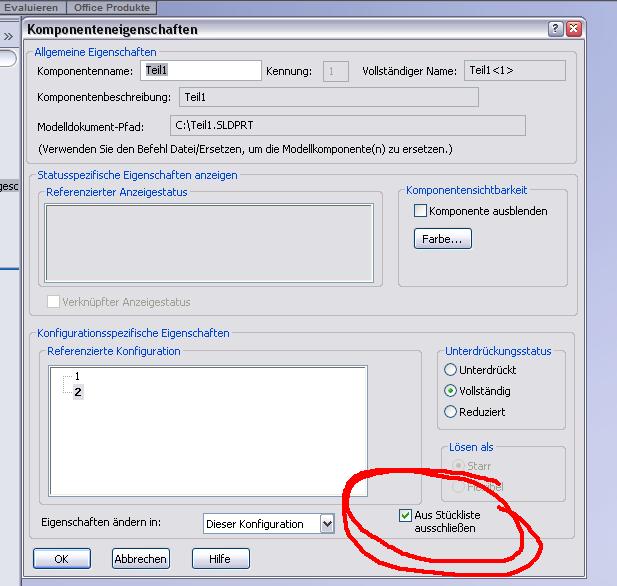

Hi Folks!
Ich hab leider einen Support der nicht in der Lage ist, mir hier zu helfen. Drum wende ich mich vertrauensvoll an euch.
Ich möchte in meiner Zeichnung Bauteile verbauen, die jedoch nur als Referenz dienen. Sie sollten jedoch in der Stückliste nicht aufscheinen. Natürlich soll auch die Nummerierung diese Teile negieren.
Wie macht man das im SWXSolidWorks ??
Bitte um rasche Hilfe
Merci
TC => the voice

Bei/ab 2006 kannst Du im Featurebaum der Baugruppe RMT(rechte Maus)-Komponenteneigenschaften und da gibt's dann einen Haken zum Ausschließen, glaube irgendwo unten rechts.

Hi Teddy
Danke für die rasche Antwort, aber leider gibts im 2008er den Knopf nicht mehr.
So ein Topfn, jetzt habens des wieder woanders versteckt.

Du musst dann wohl ein anderes 2008 haben als ich
Ist doch noch immer da--->

Hallo Bernd und Thomas.
Mal in Stüli und mal nicht könnt ihr über Konfigs machen. Siehe bild von Teddibaer.
Die Teile mit Phantomliene (oder auch gestrichelt) kann man in SWX 2007 nicht direkt einstellen.
Hierzu siehe aber http://ww3.cad.de/foren/ubb/Forum2/HTML/014653.shtml#000002

Original erstellt von Rüben-Rudi:
Allerdings möchte ich einige Teile in der FertigungsStüLi einschließen und in der ET Liste ausschließen.
Wo kann ich bestimmte in der StüLi auf meiner ET Zeichnung ausschließen? auf den anderen Zg aber einschließen.
Original erstellt von ThoMay:
... gar nicht nötig.
Einfach Stücklisten markeiren -> Stücklisteninhalt - und dann in der "Brillen"spalte die entsprechenden Klötzer ausklicken ...
