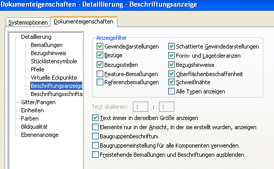

mal wieder ein altes Thema.
Folgendes Problem, auf meiner Zeichnung am Bildschirm wird das Gewinde im schattierten Modus bei einer Baugruppe und beim Einzelteil richtig angezeigt.
Beim Ausdruck verschwindet leider bei der Baugruppe das Gewinde, nur beim Einzelteil wird es noch richtig dargestellt. siehe Bild.
Welcher Haken muß gesetzt werden?

erstellt am: 21. Feb. 2008 10:46    Editieren oder löschen Sie diesen Beitrag!  <-- editieren / zitieren -->   Antwort mit Zitat in Fett Antwort mit kursivem Zitat    Unities abgeben: 1 Unity (wenig hilfreich, aber dennoch)2 Unities3 Unities4 Unities5 Unities6 Unities7 Unities8 Unities9 Unities10 Unities Nur für Stefan Fritsch 10 Unities + Antwort hilfreich
Original erstellt von Stefan Fritsch:
...Welcher Haken muß gesetzt werden?
Hallo Stefan,
im FeatureManager mit RMT auf Beschriftungen->Details dann den Haken bei Schattierte Gewindedarstellung setzen.

erstellt am: 21. Feb. 2008 10:53    Editieren oder löschen Sie diesen Beitrag!  <-- editieren / zitieren -->   Antwort mit Zitat in Fett Antwort mit kursivem Zitat    Unities abgeben: 1 Unity (wenig hilfreich, aber dennoch)2 Unities3 Unities4 Unities5 Unities6 Unities7 Unities8 Unities9 Unities10 Unities
Hallo Ralf,
der Haken ist gesetzt, wie gesagt am Bildschirm wird es richtig angezeigt!
Beim Ausdruck dann nur noch wie auf dem "JPG" zu sehen beim Einzelteil (unten), bei dem gleichen Teil in der Baugruppe (oben) fehlt die Schattierung

erstellt am: 21. Feb. 2008 15:31    Editieren oder löschen Sie diesen Beitrag!  <-- editieren / zitieren -->   Antwort mit Zitat in Fett Antwort mit kursivem Zitat    Unities abgeben: 1 Unity (wenig hilfreich, aber dennoch)2 Unities3 Unities4 Unities5 Unities6 Unities7 Unities8 Unities9 Unities10 Unities Nur für Stefan Fritsch 10 Unities + Antwort hilfreich
Hi Stefan, ist das Häkchen für hohe Qualität beim Ausdruck gesetzt ?

erstellt am: 21. Feb. 2008 19:46    Editieren oder löschen Sie diesen Beitrag!  <-- editieren / zitieren -->   Antwort mit Zitat in Fett Antwort mit kursivem Zitat    Unities abgeben: 1 Unity (wenig hilfreich, aber dennoch)2 Unities3 Unities4 Unities5 Unities6 Unities7 Unities8 Unities9 Unities10 Unities Nur für Stefan Fritsch 10 Unities + Antwort hilfreich
Hallo und einen schönen Tag Stefan.
Hier auch alle Haken gesetzt?

erstellt am: 22. Feb. 2008 07:20    Editieren oder löschen Sie diesen Beitrag!  <-- editieren / zitieren -->   Antwort mit Zitat in Fett Antwort mit kursivem Zitat    Unities abgeben: 1 Unity (wenig hilfreich, aber dennoch)2 Unities3 Unities4 Unities5 Unities6 Unities7 Unities8 Unities9 Unities10 Unities Nur für Stefan Fritsch 10 Unities + Antwort hilfreich
man muss auch IMHOIn my humble oppinion (Meiner Meinung nach) in der Zeichnung mit "Modellelemente" die Gewinde einfügen.

erstellt am: 22. Feb. 2008 10:21    Editieren oder löschen Sie diesen Beitrag!  <-- editieren / zitieren -->   Antwort mit Zitat in Fett Antwort mit kursivem Zitat    Unities abgeben: 1 Unity (wenig hilfreich, aber dennoch)2 Unities3 Unities4 Unities5 Unities6 Unities7 Unities8 Unities9 Unities10 Unities
ich sehe ja die schattierten Gewinde bei meinen Modellen (Einzelteile u Baugruppen)
sie bleiben auch sichtbar wenn ich die Modelle in eine Zeichnung einfüge
Nur wenn ich die Zeichnung dann ausdrucke verschwindet das Gewinde bei der baugruppe, am Einzelteil bleibt es sichtbar.
Kann doch auch nicht am Drucker liegen (OCE9400, HPLaserjet 6MP, HPDeskjet 930C) bei allen gleich, haben dieses Phänomen auf allen 6 Rechnern.

erstellt am: 22. Feb. 2008 22:18    Editieren oder löschen Sie diesen Beitrag!  <-- editieren / zitieren -->   Antwort mit Zitat in Fett Antwort mit kursivem Zitat    Unities abgeben: 1 Unity (wenig hilfreich, aber dennoch)2 Unities3 Unities4 Unities5 Unities6 Unities7 Unities8 Unities9 Unities10 Unities Nur für Stefan Fritsch 10 Unities + Antwort hilfreich
Hallo Stefan,
sieht die Druckvorschau der ZNG auch schon so aus? Mir ist schon aufgefallen, dass wenn der Haken hohe Qualität bei Gewindedarstellung gesetzt ist, genau dieser Effekt auftreten kann. Also hab ich den Haken dann mal raus genommen und bekam in der Vorschau gleich das richtige Ergebnis. Ansonsten ist das wirklich ein sehr leidiges und immer wieder gern diskutiertes Thema. Der wenig tröstliche Tipp den ich unseren Leuten immer gebe, wenn es denn gar nicht funktionieren will (z.B. wenn Bruchkanten in der Zeichnung sind) mal die Linien von Hand rein. Noch was: wird denn das "Subfeature" Gewindedarstellung hervorgehoben, wenn du mit der Maus drüber fährst?

erstellt am: 25. Feb. 2008 06:34    Editieren oder löschen Sie diesen Beitrag!  <-- editieren / zitieren -->   Antwort mit Zitat in Fett Antwort mit kursivem Zitat    Unities abgeben: 1 Unity (wenig hilfreich, aber dennoch)2 Unities3 Unities4 Unities5 Unities6 Unities7 Unities8 Unities9 Unities10 Unities
Hallo Uwe,
in der Druckvorschau der ZNG fehlt schon die Gewindedarstellung bei der Baugruppe, beim Einzelteil ist sie zu sehen.
Ich habe es schon mit beiden Varianten versucht (Hohe Qualität bei Gewindedarstellung) an und aus.
