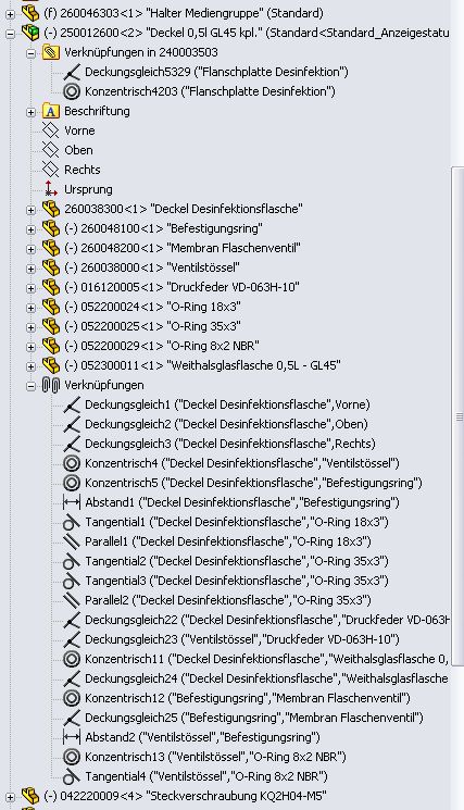

Guten Morgen Worker,
wie kann ich die Verknüpfungen einer UBG nach oben, bzw, parallel anzeigen lassen.
Mich interessieren nur die Verknüpfungen der UBG in der übergeordneten BG, nicht aber die inneren erknüfungen der UBG.
Hintergrund: kaputte Modelle deren Beziehungen total unklar sind. In der UBG werden keine Verknüfung angezeigt aber es bewegen sich noch andere Teile mit.
Bis dann und Danke

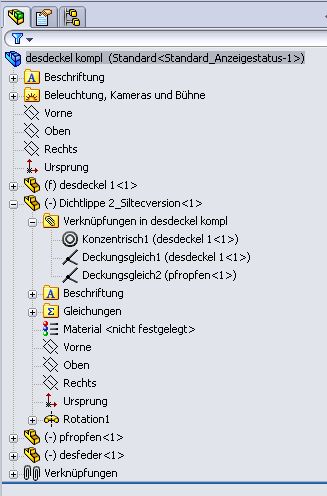

Hallo Kerstin, das liegt möglicherweise daran, dass ich mir einfach nicht vorstellen kann, wie es anders besser gehen könnte als in SWX.
Im Baum steht unter jedem Teil oder unter jeder Unterbaugruppe, mit wem es übergeordnet verknüpft ist.
Was geht dir noch ab ? Kannst du es anhand von ein paar Screenshots darstellen, wie es SE managt ?

Es gibt doch eine Lösung, die m. E. gar nicht schlecht ist.
Geht in den Feature Baum, klickt eine UBG an, RMt, Fenster erweitern, VERKNÜPFUNGEN ANZEIGEN, dann teilt sich der FM horizontal und im unteren Fenster kann man die Beziehungen der Teile/UBG sehen.
SWXSolidWorks ist sogar so gut, das die nicht betroffenen Teile ausgeblendet werden.
Es hat nen Moment gedauert, aber diese Lösung hat mir unsere Hotline gezeigt ....

Hallo Günter,
man kann sich alle Verknüpfungen einer UBG ansehen, aber es wird nicht unterschieden in solche, die "baugruppenintern" die Teile zueinander definieren und solche, die die Baugruppe zu anderen Baugruppen platzieren.... Angenommen, man hat ein fremdes Modell in welchem nicht die gesamte Baugruppe platziert wurde, sondern irgendein Teil dieser Baugruppe auf irgendein anderes Teil einer anderen Baugruppe referenziert wurde. Das kann man den Verknüfpungen in SWX nicht ansehen, man muß sich jede anschauen und sich durchhangeln... oder sehe ich das falsch?
Ich habe mal mit Pro/E gearbeitet, da werden Verknüpfungen strenger behandelt und es wird in Eltern-/Kindbeziehungen unterschieden...

Hallo Kerstin !
Das wird schon unterschieden.
Direkt unter dem Unterbaugruppen-Eintrag stehen die Verknüpfungen in die höhere(n) Baugruppe(n).
Unter den Features stehen die Verknüpfungen innerhalb der Unterbaugruppe.
