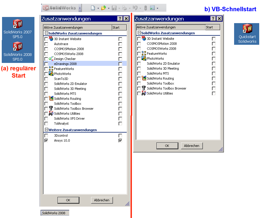

Hallo Kollegen,
habe mir ein schönes VB-Script gebastelt aus http://ww3.cad.de/foren/ubb/Forum2/HTML/012817.shtml  bzw. 013070.shtml
(siehe start_solidworks.txt im Anhang, einfach umbenennen als .vbs)
Vorteile: superschneller Start + Benchmarks-Vergleiche (Zeitmessung)
Leider gibt es gleich zwei Probleme :
(a) Sicherheitsabfrage fehlt (siehe Bsp+Bild im ZIP)
=> wer hat Tipps? (problem tritt in sowo 2007+2008 auf !)
=> wie muss ich mein VBScript erweitern (Schalter o.ä.)
  damit alles normal ist?

nein, ich kenne das Problem so nicht, da ich SolidWorks nicht über eine Batchdatei starte, wenn ich damit anschließend als Anwender arbeiten will. Der externe Start ist nämlich schon etwas anders, z.B. werden auch die ganzen Addins nicht geladen und so wie du herausgefunden hast wohl auch ein paar andere "interaktive Schalter" nicht gesetzt.
Für Programme ist dies alles kein Problem, da ich die benötigten Addins selber nachladen kann und auch Fehlermeldungen/Warnhinweise so gut es geht selbst steuere.
Ansonsten versuche ich nicht Probleme zu lösen, wo keine sind und starte SolidWorks einfach durch nen Doppelklick, wenn ich selbst damit schaffen will und nimm halt die 20 Sekunde nStartzeit in Kauf

Danke Stefan,
es geht nicht nur um die 20 Sekunden Startzeit.
Die add-Ins sind gar nicht mehr alle sichtbar!
(siehe Anhang)
Also wenn auch Du das nicht für einen bug hältst,
dann muss ich es eben lassen...
Und Du hast wie immer recht:
ein workaround ist besser als rumprobieren...
