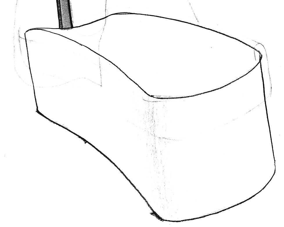

sitze gerade an einem schul projekt und muss mal wieder verzweifeln mit solid works (naja ich verzweifle wegen meinen bescheidenen fähigkeiten)
also es ist so... ich habe eine 3D skizze erstellt die in x und z richtung gebogen ist und möchte zu dieser noch einen punkt einfügen um dann in y richtung eine der linien zu wölben. hoffe ihr versteht was ich meine...
naja ich habe es auch mit projezieren einer kurve versucht was ansich den selben effect haben müsste, aber das funtioniert auch nicht.
kann ich mit diesen 3d skizzen überhaupt IRGENDETWAS sinnvolles anstellen? denn selbst linear austragen funktioniert nicht!
ich weiss ich sollte mich da auch schon besser auskennen aber ich komm nicht drauf!!!
Bitte um kurzen input, denn ich verzweifle schon!

ich denke du versuchst da was mit falschen mitteln. Eine 3D-Skizze ist nicht zum Austragen eines Volumens geeignet, sehr wohl aber als Kurve an der ich eine 2D-Skizze austragen kann (z.B. Schweißkonstruktionen).
Splines (was zum Wölben) in 3D-Skizzen funktionieren glaub ich erst mit der Version 2008 (oder hab ich das was falsches im Kopf ?)
Was willst (musst) du denn überhaupt machen?
Vielleicht braucht es ja gar nicht diesen Weg oder ein anderer ist vielleicht besser.

naja es ist so... es ist eigentlich eine total simple sache:
es soll irgendwann mal eine baby wiege werden, und schon bei der ersten skizze verzweifle ich (wie soll das dann mit der geflechteten oberfläche nur werden!!!)
also der obere rand meiner Wiege soll einen schwung haben (siehe skizze im angang), der eine schöne geschwungene linie hat, also einen richtig schönen übergang. mit allen möglichen austrag aktionen hab ich es nicht geschafft!
vielleicht hast du ja einen tipp für mich wie ich den grundkörper mal ganz simpel erstellen kann. ich weiss das sind dicher basics und ich sollte so einfach sachen nicht fragen, aber was soll ich machen. fang gerade erst an mit solid works!
besten dank schonmal für den rettungsversuch!

Servus Susi,
3D-Skizzen sind was wundervolles, wenn sie richtig angewendet werden. Dann wirst auch du sie lieben
Für deine Aufgabenstellung benötigts du sie wahrscheinlich nicht. Poste doch mal eine ausführliche Beschreibung deines Problems/Aufgabenstellung. Ein Bild oder Skizze bewirken zudem wunder

Hallo Susi,
willkommen hier im Forum
Es gibt sicher noch viele Möglichkeiten was man alles mit 3D-Skizzen machen kann...
Warum muss es denn überhaupt eine 3D-Skizze sein?
Ähnlich wie in diesem Projekt: http://ww3.cad.de/foren/ubb/Forum2/HTML/013570.shtml  würde ich an Deiner Stelle mit zweidimensionalen Skizzen anfangen.

hallo,
danke thomas für deinen super input und auch das du es sogar selbst versucht hast!!!!
danke auch an dich ralf! find ich ja echt super euer forum - vorallem weil ihr da so rasch reagiert.
also werde sicher wei von euch beiden schon vorgeschlagen mit 2D skizze weitermachen. hab das einfach mal versucht, ohne wirklich zu wissen was die 3d skizze kann! (aber das kommt sicher noch)
also eigentlich ist es eine kombination aus deinem versuch (thomas) und dem was ich euch da schicke (da ist die 3D skizze auch noch drin zur ansicht)
allerdings möchte ich die verjüngung an der seite nur minimal machen. über dem ausgetragenen körper hab ich noch eine weitere skizze und ich bekomme am bettende einfach nicht hin, dass sich das ding am ende nach oben wölbt und mit der wölbung der seite nach unten eine schöne linie bekommt!
danke für eure mühe!!!!! schönen sonntag noch!

Wenn ich mir so dein Beispiel ansehe ist das gar nicht mal so schlecht. Stellt die 3D-Skizze deine gewünschte Endform dar? Ich frage nur, da sie von der Handskizze deutlich abweicht.
Ich rate dir jedoch, erst mal die Lehrbücher von SWXSolidWorks (Lektion 1 u. 2, Ausformung, Gussformk., Konstruieren für Fort.) durchzuarbeiten.

die 3D skizze in diesem fall war von meiner seite her ein kläglicher versuch... was ich will ist eigentlich eine kombination aus dem bereits beschnittenen körper, und der §d skizze (wobei dies wie bereits gelernt keine 3D skizze braucht, sondern eine 2d skizze)
-> also längsseite des bettes: wölbung nach unten
-> schmnale seite des bettes: wölbung nach oben,
und das ganze in einem schwung!
hab auch versucht eine projezierte kurve zu erzeugen aber das hat so, leider auch nicht funktioniert.
die zeichnung war nur ein grober versuch die eigentliche form zu zeichnen (also mit papier und stift und so ;-)

WiegeVersion2.zip
So, der Herren-Biathlon is vorbei und Björndalen gewann
Eigentlich solltest du das ja selber machen, aber mich interessiert was die anderen zu diesem Vorgehen sagen. Ich freue mich schon auf eure Kritik
@Susi Was studierst du eigentlich?

wow! also ich meinte ja auch nicht das du mir das machen sollst! danke trotzdem dafür...
bin schon drauf gekommen das es für dich sicher leichter is das ding schnell zu bauen als mir ca zu erklären wie ich das mach!
eigentlich wollte ich es ja eh selber machen, was dabei rasugekommen ist hast ja gesehen.
ich werde in den nächsten wochen mal posten was dabei rausgekommen ist, muss j ana der form eh noch recht viel arbeiten damit es noch etwas spannender wird. (is ja nur ein zwischenschritt im moment - da muss nch einiges passieren!)
danke für die hilfe - werde es auf diese weise nun auch mal versuchen - möchte ja nicht nur eine lösung sondern meine fähigkeiten verbessern!
ich studiere übrigens design & produktmanagement
