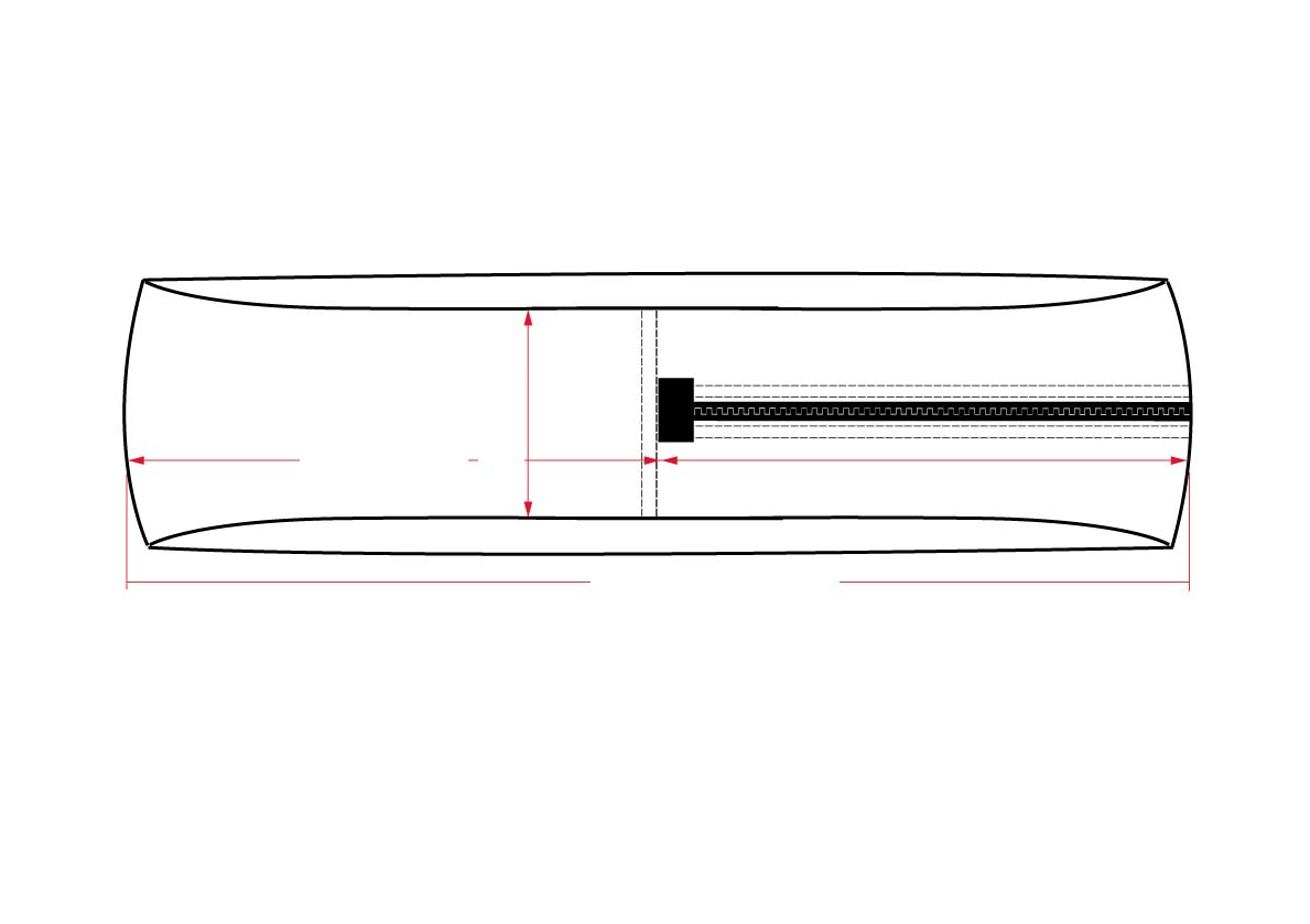

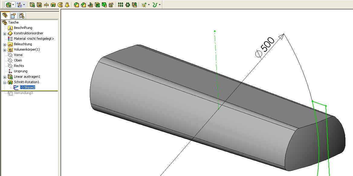

ich soll mal gerade eben ein 3D Modell von dem im Anhang befindlichen Tasche erstellen. Meine Erfahrungen in SolidWorks sind eher oberflächlich (ca.1 Jahr, aber ohne Bleche oder Freiformen).
Mein Problem ist jetzt ich weiß nicht wie ich die Freiflächen hinbekommen soll. Die Tasche ist auf der einen Seite rund und auf der anderen Seite Trapezförmig. Ich habe das mal als Bild angehängt.
Ich hoffe ich könnt mir ein paar kurze und gute Tips geben. Tutorials habe ich leider keine gefunden.

sieht dorch nach klassischem Rotationskörper aus, oder irre ich gar sehr?

Hallo Alex,
hast du wirklich noch Solidworks 2003? Dann könnte das eng werden weil hier nicht mehr allzuviele das nutzen.
Ich kann mir deine Tasche gerade auch nicht richtig vorstellen, aber wenn es kein Rotationskörper sein soll, dann schau dir in der Hilfe mal das Kapitel Austragung an. Damit kannst du sehr viel derartige Körper gestalten.

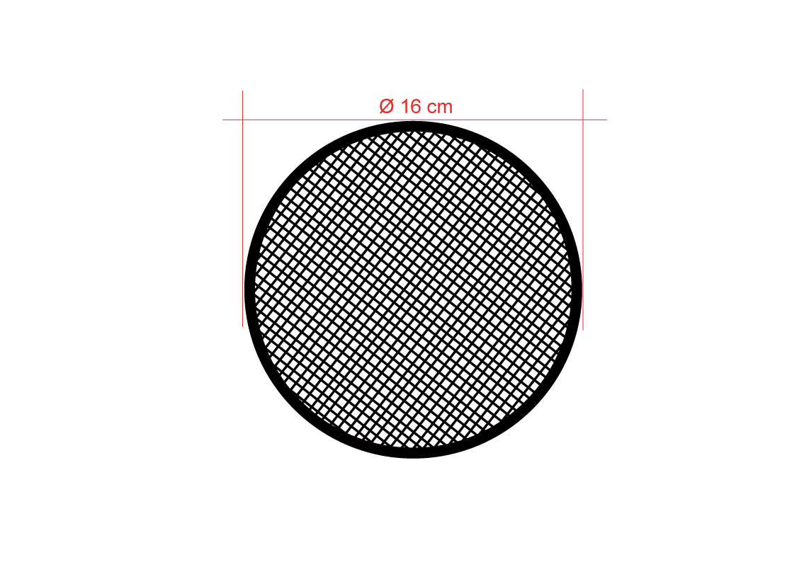

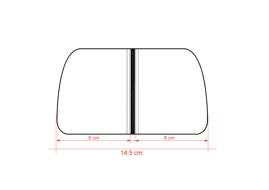

ich poste mal eine in Adobe erstelle 3D Ansicht + Seitenansicht.
Nur so langsam stecke ich fest. Ich weiß nicht, wie ich den Anfang rund bekomme und dann den Volumenkörper zum Trapez formen soll...
Ich frage mal anders. Wie fange ich an? Erst mit der Seite oder mit der Front?

Hallo Alex,

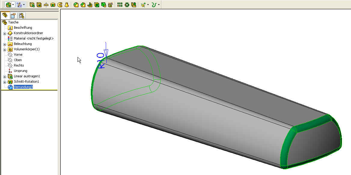

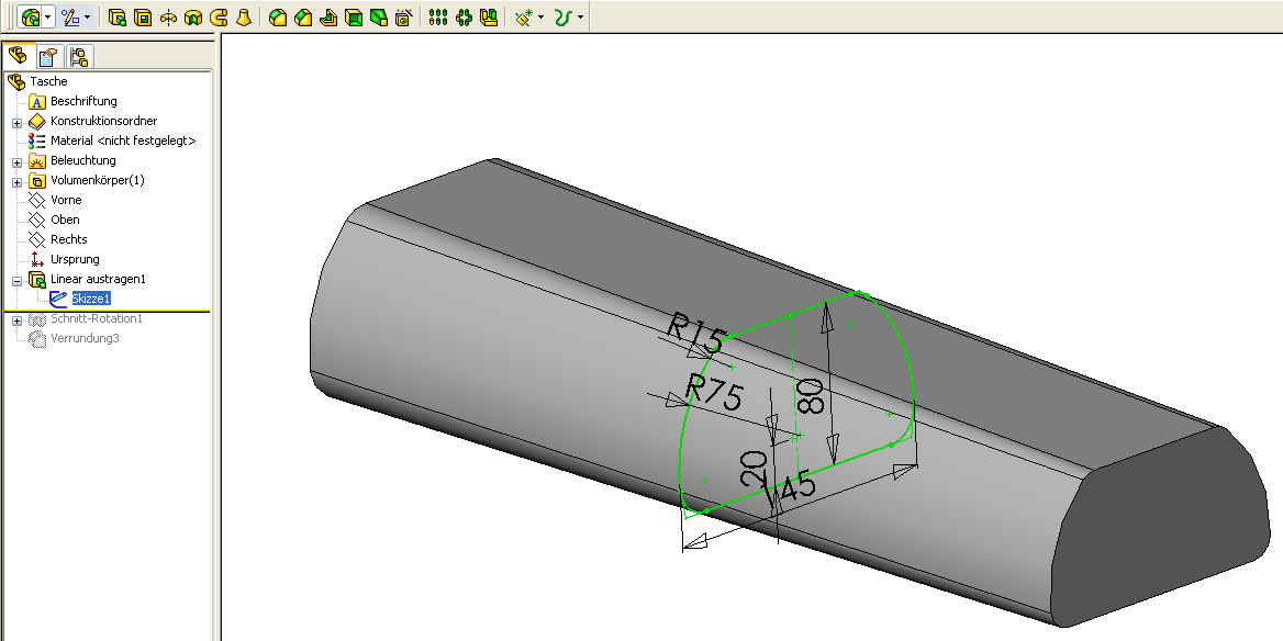

noch werd ich nicht danz schlau, IMHOIn my humble oppinion (Meiner Meinung nach) stimmen deine Ansichten nicht ganz zusammen.
Aber ein erster Ansatz, leider hab ich als kleinste Version 2005 am Rechner.
- Linear Austragen, Trapezgestalt mit Konizität einstellen.
- Rotierender Schnitt (evtl beide Enden getrennt schneiden)
- Stirnflächen verrunden.

die Tasche hat einen runden Boden mit ca. 16cm Durchmesser, dieser Körper wandelt sich dann von 1 ... 500mm zu einem Trapetz.
Genau das ist mein Problem. Ich bräuchte sowas wie in der Anlage.

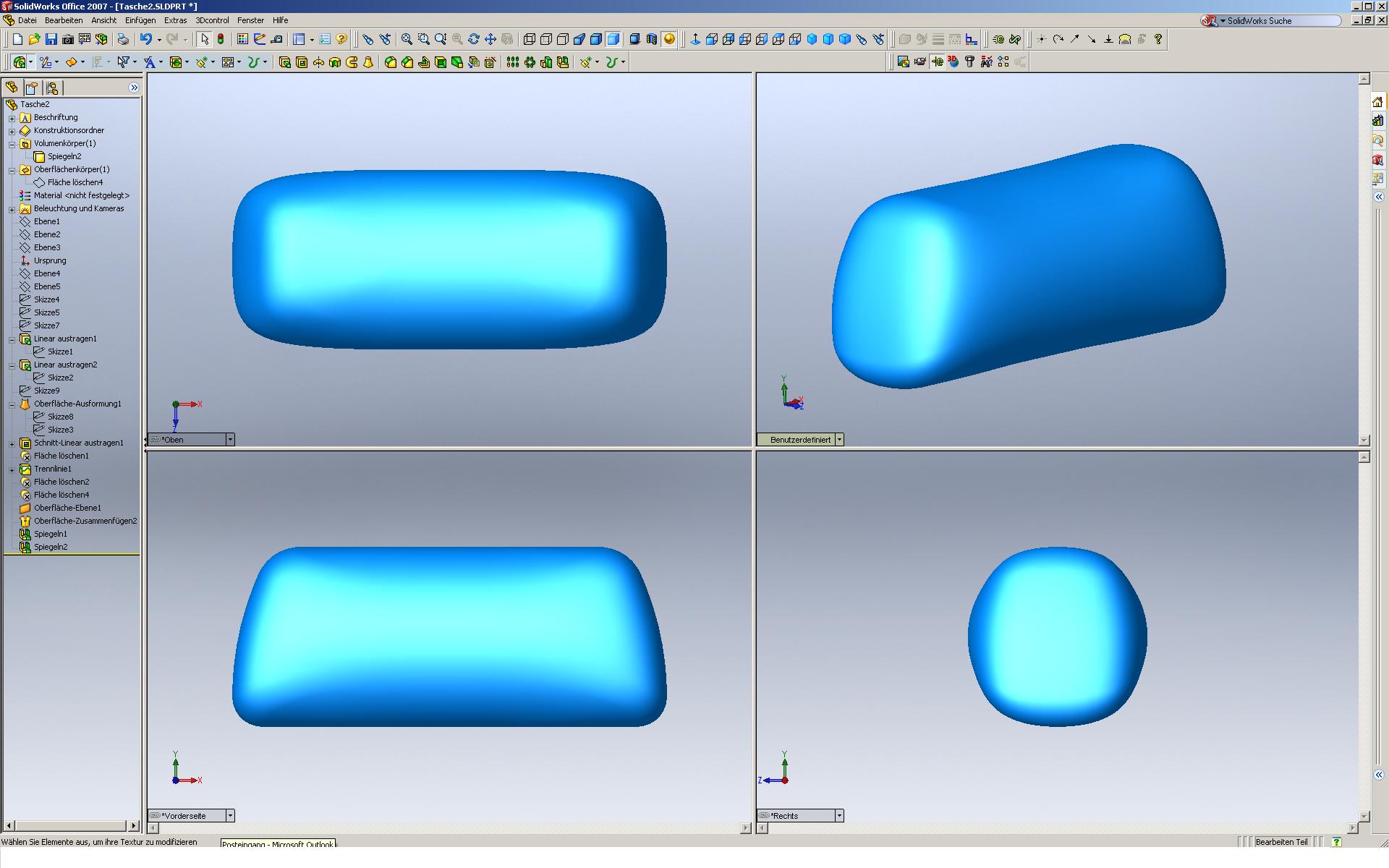

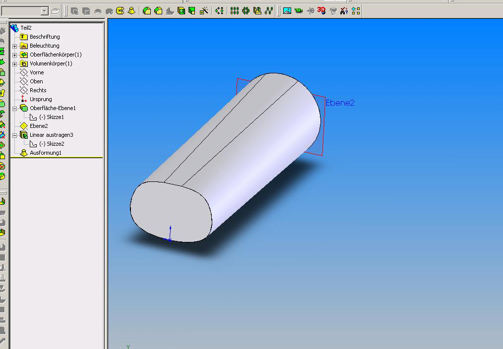

Hallo Alex,
so was?
2 Ebenen, 2 Skizzen und Ausformung- daraug achten wo Du die zu verbindenden Skizzen anwählst- fertig. Falls es noch genauer sein soll noch Leitkurven zwischen den Skizzen erstellen...
Gruß Andreas

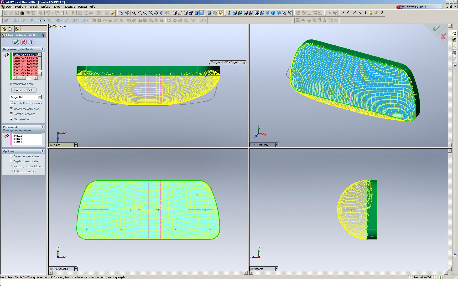

Hallo Alex
Hier der Vorschlag von mir. (Da ist viel experimentieren angesagt!)
Markus
Edit: noch ein weiteres Bild.

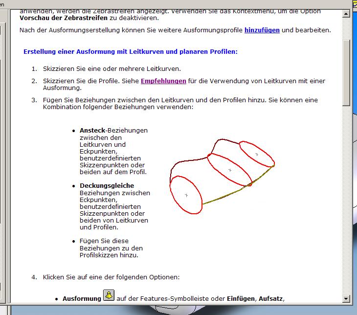

ich weiß jetzt nicht ob es das in SWXSolidWorks 2003 auch gab, aber schaue mal in SolidWorks unter Hilfe --> Online-Lehrbuch. Wenns das bei dir gibt kann es sehr hilfreich sein das mal durchzuarbeiten.
Christian

Hallo Pille,

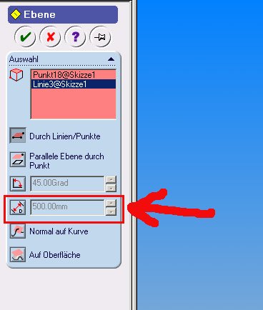

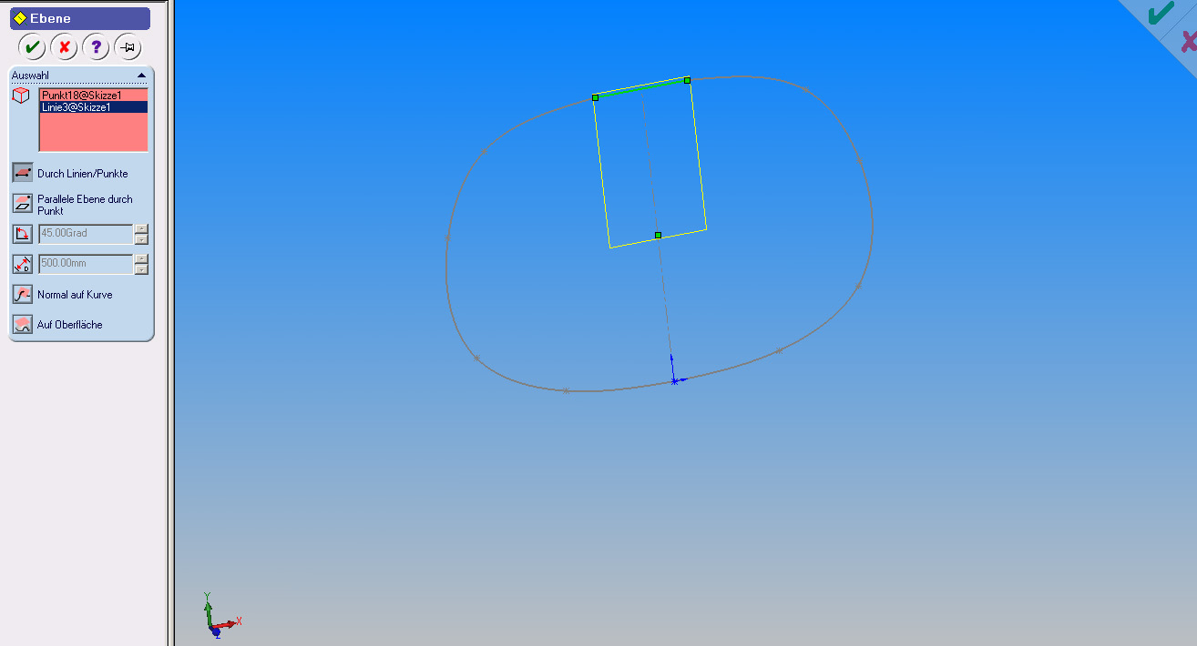

wie bekomme ich denn über die Referenzgeometrie eine Ebene im Abstand von 500mm hin ?
Anbei ein Screen.
Alex

hab ich so gemacht... wenn ich dann auf Ok klicke, kommt kein Fehler und er fügt keine Ebene hinzu?!

Hallo Alex,
das ist in dem Fall eine Éntweder-Oder-Geschichte.
Eine Ebene "im Abstand" kann halt nur den Abstand zu einer Ebene haben. Also eine Ebene wählen (die auf der die erste Skizze entstanden ist) und dann wie beschrieben vorgehen, dann klappts.
Du kannst die Ebene auch anwählen und mit gedrückter "STRG" wegziehen- dann wird eine Kopie erstellt, deren Abstand Du editieren kannst.

schwere geburt... ist ja schlimmer als einen exchange 2007 Server zu administrieren.
jetzt han ichs aber *freu*

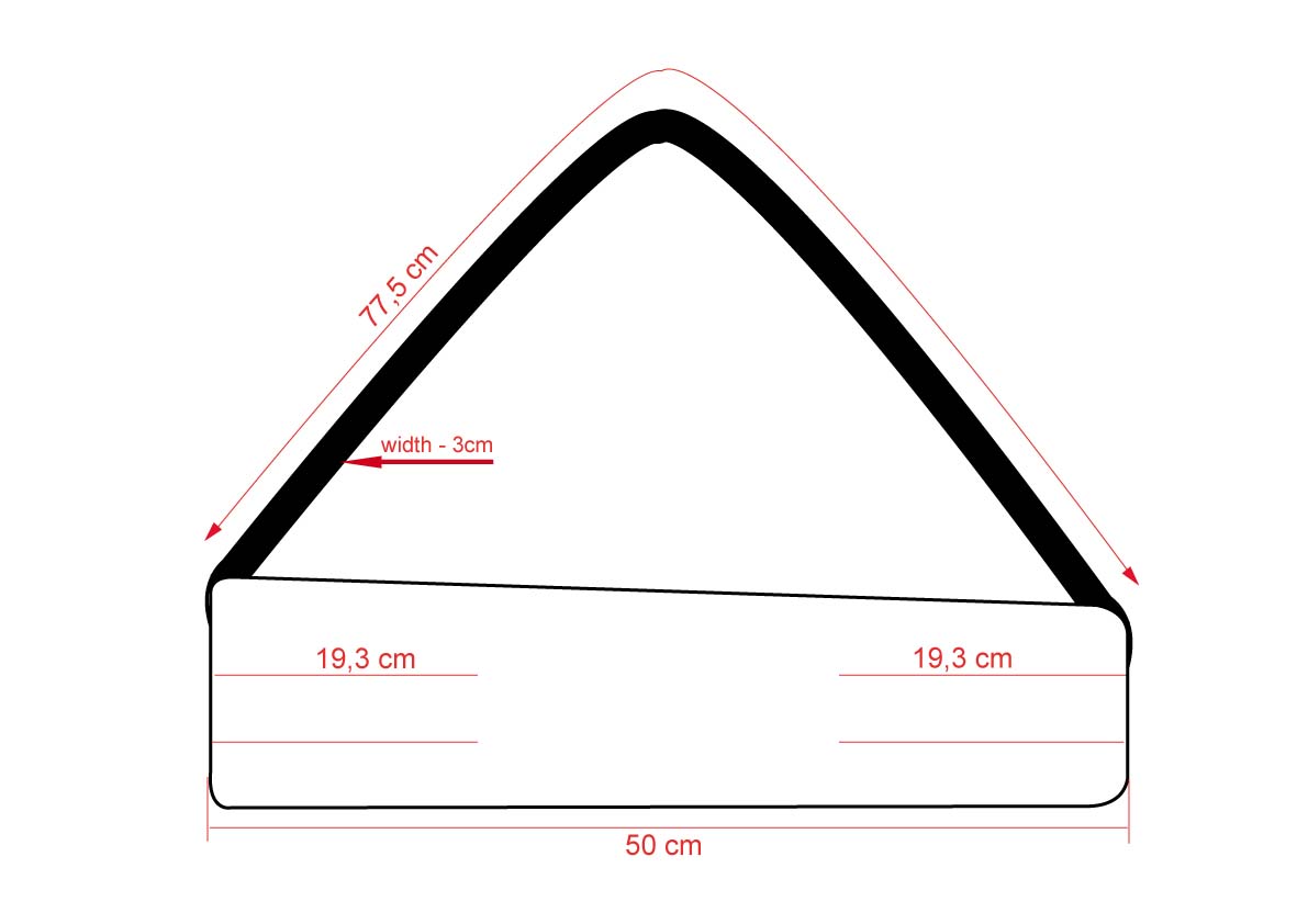

Jetzt meine Frage... wie bekomme ich da ein Band drauf ? Als ein Trageriemen ?

Lies Dir die Hilfe zum Thema Austragung durch...

Blende Dir mal die Hauptebenen ein und dann Einfügen-Referenzgeometrie. Und dort dann parallel durch oder (besser) Abstand anwählen. Dann noch die (Haupt-)Ebene anwählen, zu der deine neue Ebene parallel sein soll.
Fertig.

Hallo Alex,
willkomen hier im SolidWorks-Forum
Original erstellt von igfas:
...PS: Wir werden jetzt auch mal updaten auf SW2007Office... mit 2003 kann man wohl nix mehr reisen ?!
Wegen der Tasche alleine würde ich das wahrscheinlich nicht machen
Ich habe Dir mal einen Modellierversuch in der Version 2003 angehängt. Wie Du sicherlich bald selbst feststellen kannst, sind 2D Vorlagen schon ein wenig anders als 3D Modelle
Die Grungeometrie des Modells ist mit Oberflächen aufgebaut. Anders als die vorher beschriebenen Varianten, habe ich die erste Oberflächenausformung nicht von Seite zu Seite gemacht. Die Seiten habe ich als Leitkurven verwendet.
Aber schau Dir das Teil mal an (Einfügemodus).

Hallo Ralf,
der Held der mir jeden Monat Geld schenkt :-) ... Nun ja... muss viel lernen, SW2003 ist halt total veraltet. Daher wäre bei weiteren Projekten der Umstieg auf SW2007 wohl eine Gute Idee.
Jetzt rätzel ich gerade wie ich diese Schnur daran bekomme...
