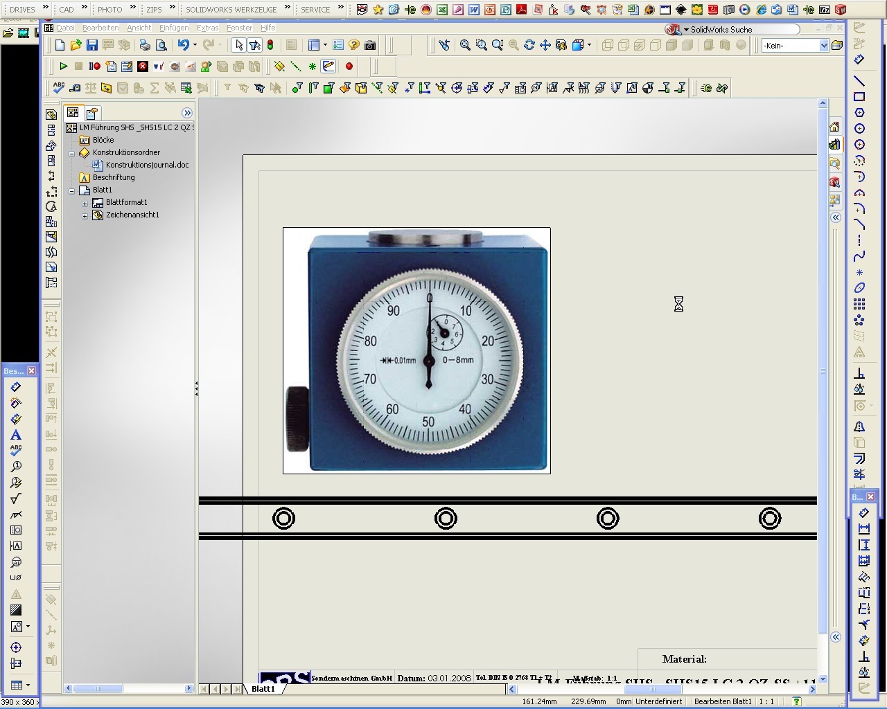

Hallo zusammen!
Ist es möglich in einer Zeichnung ein Bild (Einfügen->Objekt) an eine Zeichenansicht anzuhängen?
Danke im Voraus
LG Mex

Hallo Mex,
nein, geht nicht, OLE Objekte kommen immer auf dem Blatt selbst raus.

Hi Mex,
ich glaube doch...
http://ww3.cad.de/foren/ubb/Forum2/HTML/013977.shtml#000004

Hallo myca!
Ich verstehe nicht ganz?
Wie hängt das mit der Zeichnungsansicht zusammen?
LG Mex

Hi Mex,
in einer Zeichnung ein Bild ....
Du hast doch von einem Bild geschrieben. Gut möglich, daß ich da was falsch verstanden habe.

Ja Danke das funktioniert schon!
Aber ich will es an eine Zeichnungsansicht anhängen so das es sich z.Bsp. mit der Ansicht verschiebt.

Hi Mex,
eine direkte Verknüpfung kenne ich nicht. Man kann allerdings die Bilder direkt aus dem Clipboard einfügen und dann Skalieren/Verschieben.
