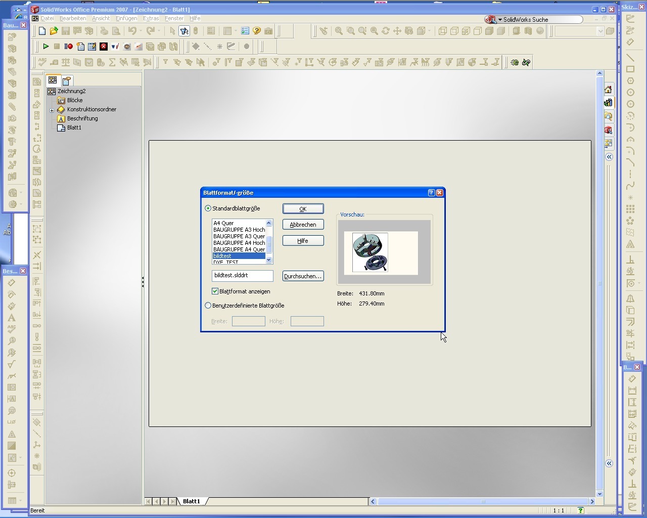

Ich möchte gerne Bilder im Plankopf des Blattformates verwenden. Das Einfügen funktioniert auch. Wenn ich allerdings dieses Blattformat abspeichere und dann für einen neuen Plan verwenden will, zeigt er zwar die Bilderrahmen an, bzw. kann man ein Objekt anklicken, aber das Bild selber wird nicht angezeigt...es scheint wie transparent geschaltet, ist es aber nicht laut Einstellung.
Kennt jemand das Problem oder weiss, was ich falsch mache?

nicht in der Vorlage sondern im Blatformat abspeichern!

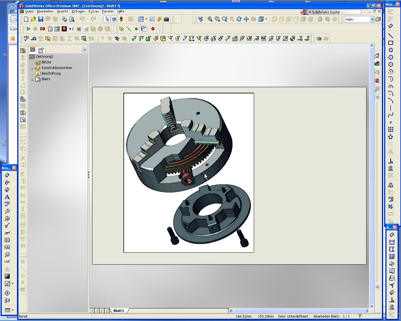

Hab so gemacht : Bild öffnen, kopieren, in Blatformat einfügen, Blatformat abspeichern. Fertig

ah super, so geht es. ich hatte es so gemacht:
1. Blattformat bearbeiten
2. einfügen -> Bild
3. Blattformat speichern
und das geht nicht. Aber das Bild über die Zwischenablage ins Blattformat kopiern funktioniert.....1000 Dank!....und 10 U's
