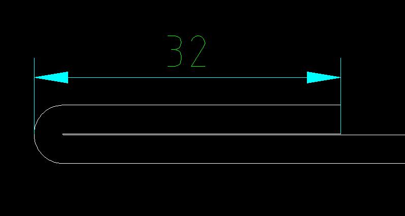

hallo zusammen
kann mir jemand von euch sagen wie ich einen falzbug oder einen radius von mehr/weniger als 90° aussen vermassen kann?

Wo ist das Problem?
Zeichnung???
Bemaßung aktivieren->Kante wählen->shift+Halbkreis auswählen ->klicken und fertig.
Im Model
Normalerweise kann man beim Erstellen die Abmaße festlegen, alternativ kann oft auch mit einer Editierung noch nachträglich rumgefuscht werden. (ob das bei Falz auch so ist, weis ich im Augenblick nicht.

gut merci, wenn man das mit dem shift weiss ists nicht mehr schwer...

Auch ohne Shift funktioniert es, ist aber wie Johannes implizit geschrieben
hat etwas aufwendiger.
Das Mass wie beschrieben erstellen. Somit wird das Mass auf der Mitte
des Kreieses bez. Kreisbogens gesetzt. Über die Eigenschaften des Masses
kann dann von Mitte auf Max umgestellt werden.
