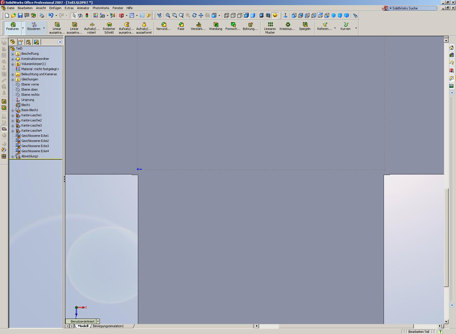

hallo zusammen,
kann jemand das im anhang dargestellte teil mit sw zeichnen, so dass man es abwickeln kann? ich habs nicht geschaft...
die daten: 1.5mm crst, innen radius 1.5mm

Hi reyag,
auf "Null" geht nicht ( auf 0,05 schon ) - aber ob man das so einfach in der Praxis umsetzen kann???

Mit Einschränkungen erstellt.
Variante I
1. Wenn du 1.5mm Biegeinnenradien verwendet hast, kommst du nicht auf dieses Blech
  * 180° Abbug kann nicht anliegen
  * 90° Abbüge oben links würden kollidieren
2. 180° ist als 179.9°, und der anschliessende 90° als 89.9° erstellen
Variante II
1. Der 180° Abbug hat einen Abstand von 0.01
2 Die beiden Blechlaschen oben sind nicht platt aufeinander sonder haben einen
  Abstand von 0.01
Grund:
SWX verbindet zwei Flächen, sobald diese aufeinander liegen. --> Blech so kann nicht als Modell erstellt werden.
Stand SWX 2006
Ich finde Variante II besser.

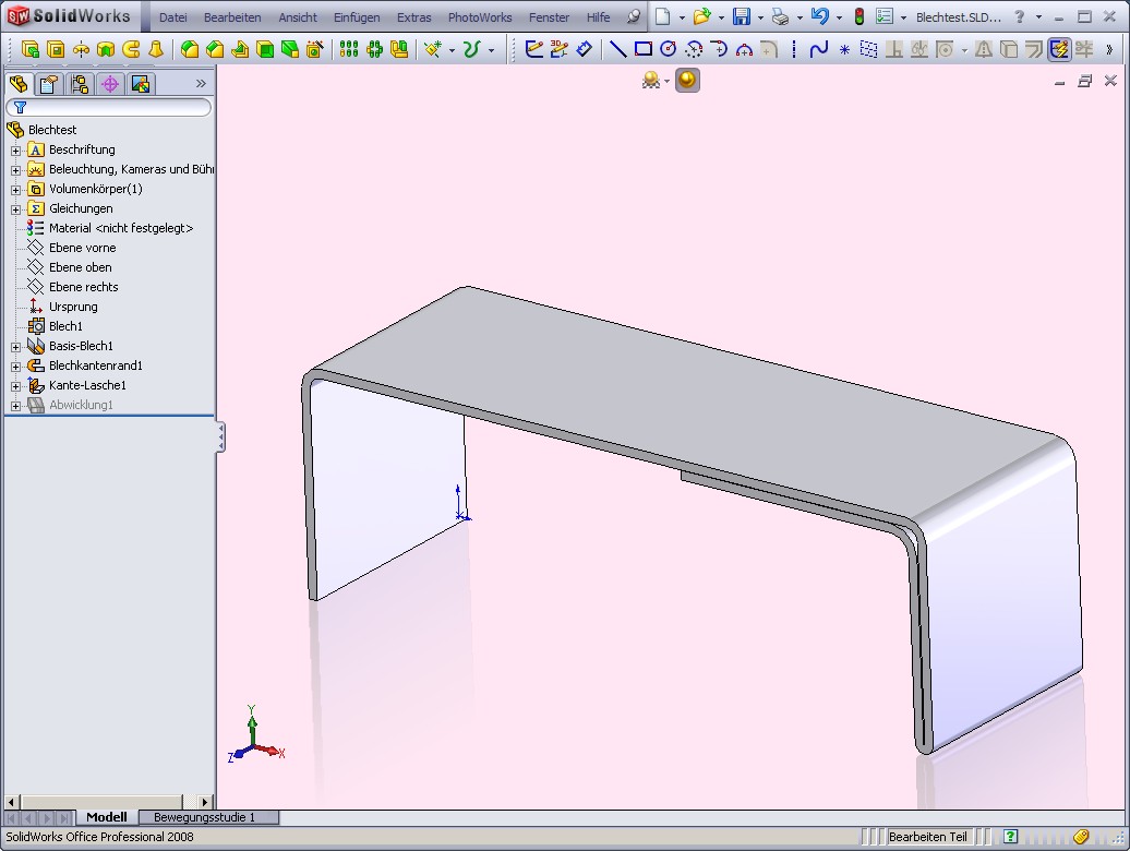

kannich.siehescreenshot.erstualsbasisblechdannblechkantenrand,anschließendkantelasche.

vielen dank, hat geklappt!
