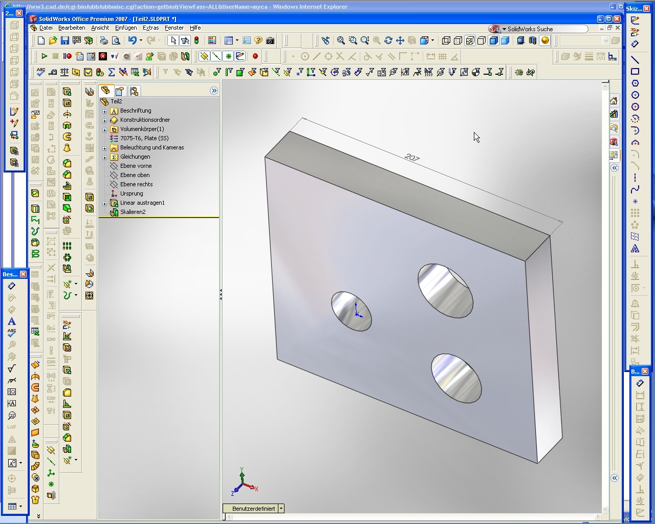

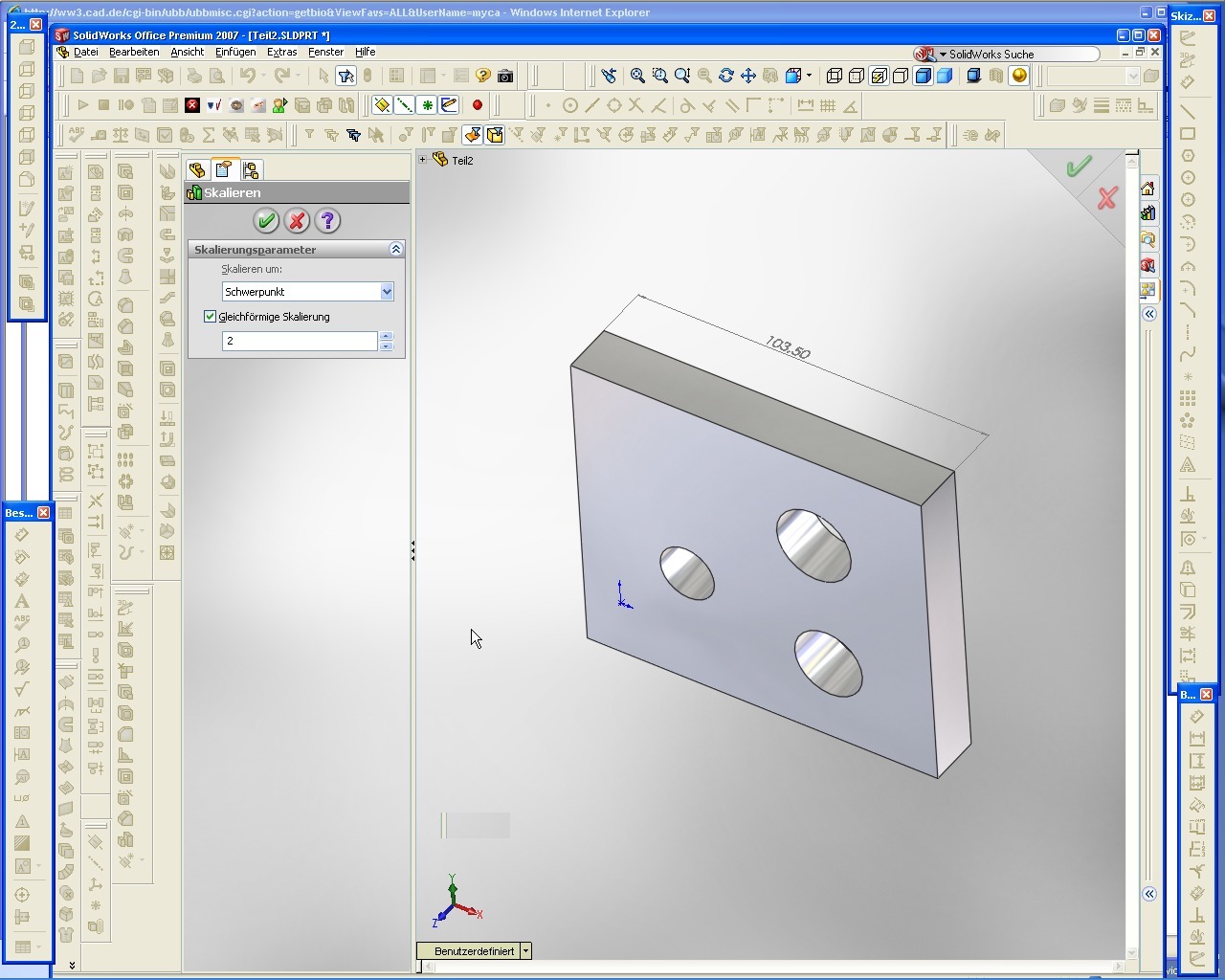

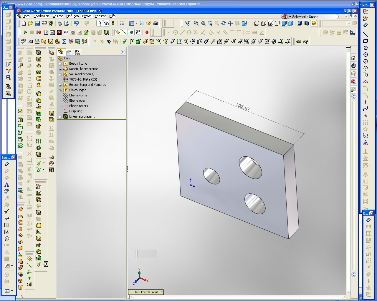

re: Skalieren - wie es die Bilder zeigen..

Hallo Tomek,
das mit der Skalierung hat wunderbar geklappt, vielen Dank!
