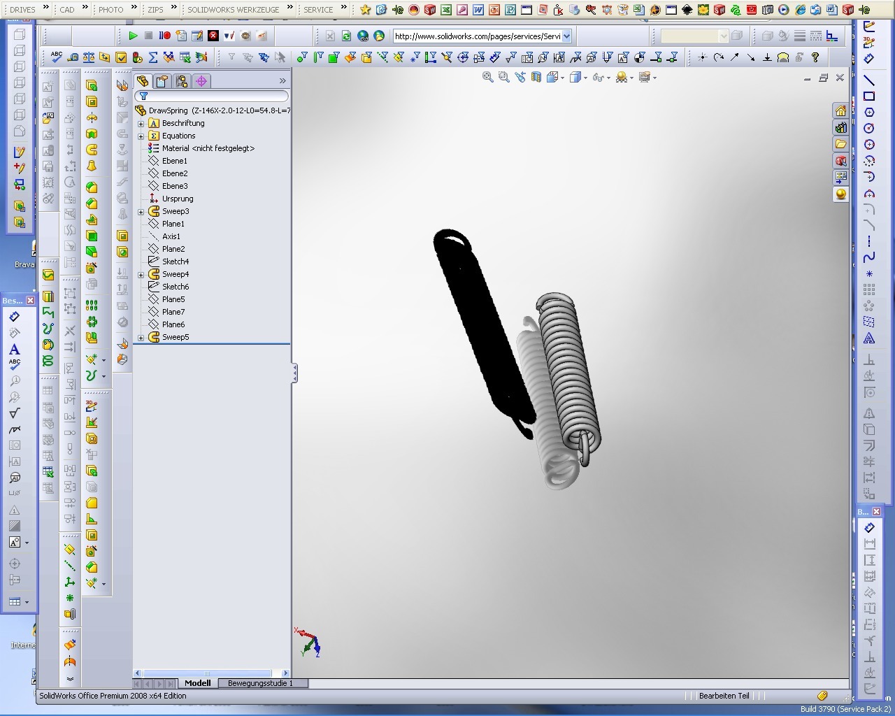

Wenn ich das Spiralfeature bearbeiten will, schmiert SWX2007SP5.0 ab.
Kann jemad checken, ob es mit SWX2008 funktioniert?

PS. Hab gerade festgestellt, dass man (zumindest ich) überhaupt keine Spiralkurve mehr erstellen kann.

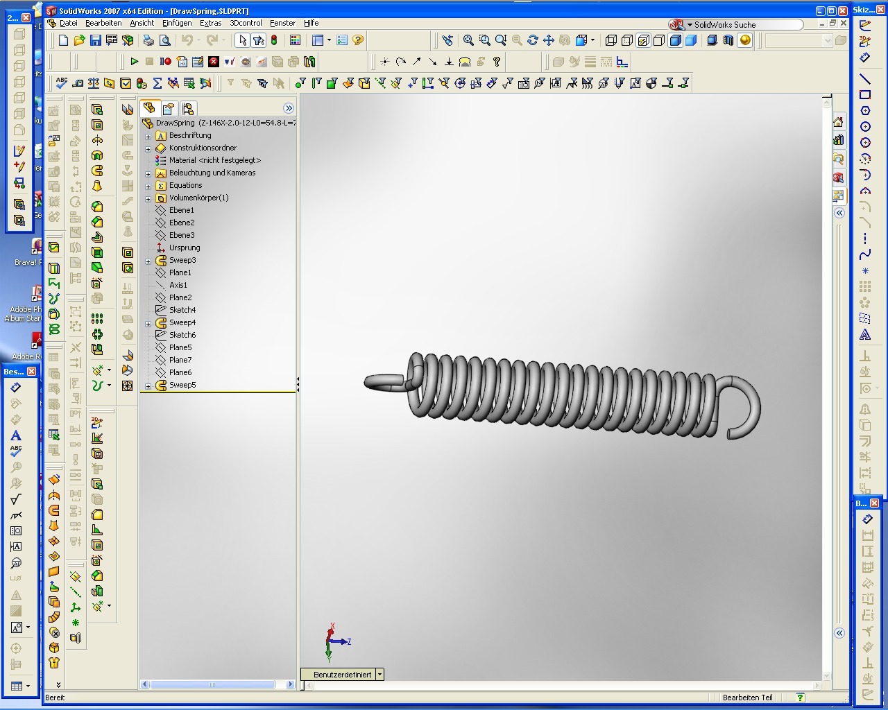

geht einwandfrei mit 2008SP0 Download-Version und 2007SP4.0 zu bearbeiten: Konfig hinzu und Werte ändern...

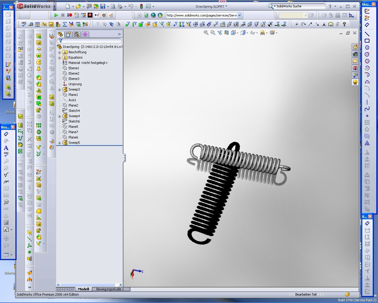

bei 2007 SP4 geht, bei 2008 auch - mit so einem "Schatten" oder was auch immer!?

ich konnte deine Feder mit SWX_2007_SP5.0 problemlos editieren.
Auch das Erstellen einer neuen Spirale ist mit SP5.0 kein Problem.
