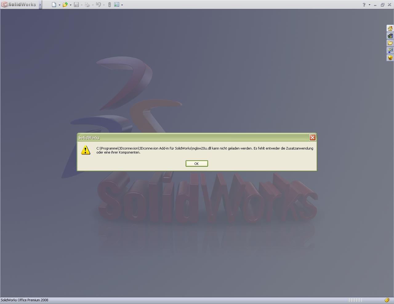

Hallo, leider wird diese Hardware nicht mehr von 3Dconnexion supported. In der Teiberversion 3.1 funktioniert der Space Navigator unter Win XP SP2 in anderen Anwendungen einwandfrei. Nur unter Solidworks 2008 SP0 erhalte ich die Fehlermeldung: C:\Programme\....\mglsw20u.dll kann nicht geladen werden. Es fehlt entweder die Zusatzanwendung oder eine ihrer Komponten.
Hat jemand einen Tip!
Herzlichen Dank!
Thomas.

Hast Du denn mal nachgesehen, ob die genannte DLL in dem Ordner ist???
Oder ob es reicht, sie dort hineinzustellen?!

die DLL befindet sich tatsächlich in diesem Unterverzeichnis.
Viele Grüße!
Thomas.

Hallo Thomas, hallo Lutz,
das ist ein Fehler den ich vom Beta her kenne, der hier schonmal diskutiert wurde. Ralf hat eine Antwort geschrieben, aber ich finde den Beitrag gerade nicht. Doch gefunden, hier.
HTH
Michael
