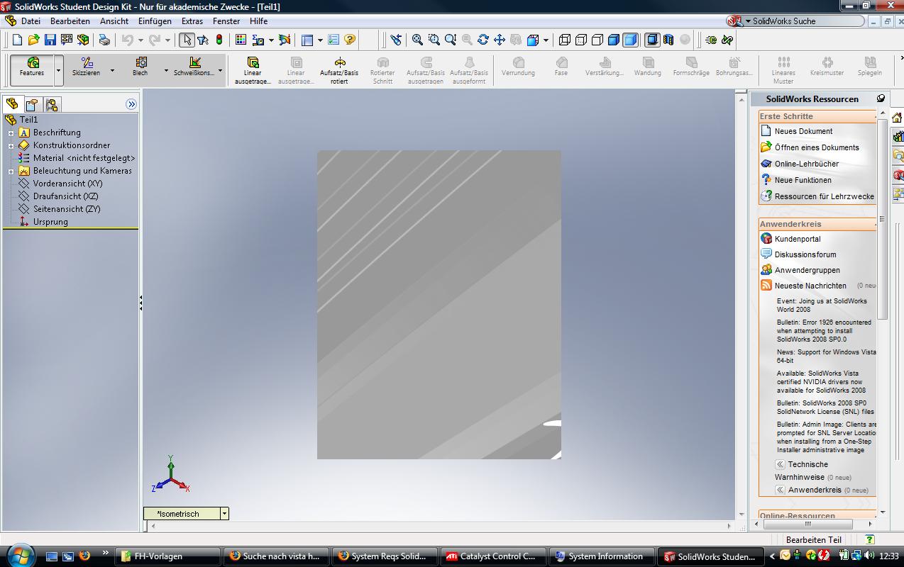

Hallo allerseits!
Vorweg: Ich bin blutiger Anfänger mit SW. Bin Student und soll nun SW lernen. Dazu haben wir das SW Studend Design Kit  2007-2008 bekommen. Ich hab extra die Vista Version heruntergeladen und installiert. Installation funktioniert auch ohne jegliches Aufmucken.
Nun habe ich folgendes Problem mit der Oberfläche. Der Standard Hintergrun von SW (Der mit dem Logo drauf) verschwindet nicht - oder nur teilweise - wenn ich z.B. in die Vorderansicht wechsle. Mit dem Ergebniss, dass ich meinen Ursprung garnicht erst sehe. Lässt sich schlecht arbeiten so. An welchen Komponenten könnte das liegen? Gibt es noch zusätzliche bugfixes oder ähnliches die so etwas beheben? Liegt es gar an der Grafikkarte oder den Treibern?
Hier mein System (Notebook):
1,6er Centrino
1GB Ram
Ati Mobility Radeon X600 mit 128mb Treiber: Ati Catalyst vom 13.6.2007
Betriebssystem: Windows Vista Business
Im Anhang ein Beispielbild von meinem Problem.
Hoffentlich kann mir jemand helfen!?!?
Danke schonmal im Vorraus.
Mathias

Liegt am Grafiktreiber, viel SPass beim durchschauen welcher kein Ärger macht, deshalb hasse ich ATI.

ne das hast du falsch verstanden mit dem runterladen. sowohl vista als auch solidworks sind originale versionen. über die fh bekomme ich einmal vista kostenlos (ist son spezielles microsoft programm, schimpft sich glaub ich msdnaa) als auch solidworks (ist auf 300 tage beschränkt), also nix illegales :-D - alles im grünen bereich. und das runterladen war auch bezogen auf die solidworks version, denn die studentenversion wird einmal für xp und einmal für vista angeboten... um fragen vorzubeugen ich hätte die falsche version. da hab ich mich undeutlich ausgedrückt, sorry.
back to topic:
also scheint es am openGL zu liegen, mit software OpenGL funktionierts, kann ja aber nicht sinn der sache sein oder?

genau da liegt der Sinn. Leute, die SolidWorks nicht auf HighEnd CAD-Grafikkarten laufen lassen können/wollen, erreichen dann die erforderliche Darstellung mit CPU Leistung.

habe das selbe problem. aber wie mache ich das denn mit dem software-start????

- starte SWXSolidWorks (kein Teil/keine Zg. öffnen!)
- Extras/Optionen/Systemoptionen/Leistung
- unten ist nun das Kästchen "Software OpenGL verwenden" zu erreichen

Das mit dem ATI Treiber wurde ja schon gesagt, aber alleine Deine restlichen Harwarekomponenten werden Dir das arbeiten schwer machen.
Alleine Vista braucht ja schonmal 1 Gig Ram damit es "NUR" läuft....
Also wenn´s bei EInzelteilen bleibt dann geht das vielleicht. Aber schon vorweg, wenn Du was mit grösseren Baugruppen machst, hast Du verloren.

Ja vermutlich wirst du mit deinem Notebook nicht wirklich an eine richtig gute Darstellung rankommen!
Ich hab auch ein Vista-Business Notebook, allerdings mit 2GB RAM und einer ATI Radeon 1300 (128MB) und nicht mal auf dem kann ich ohne OpenGL arbeiten!
Sinn macht das ganze schon...aber ist halt ein wenig umständlicher!
