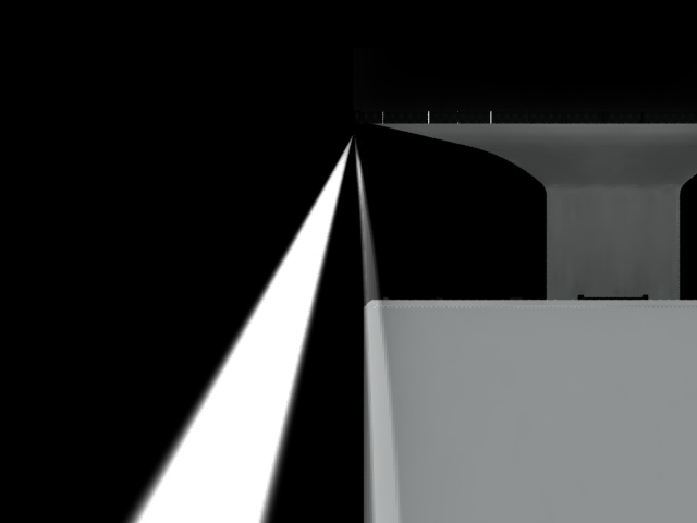

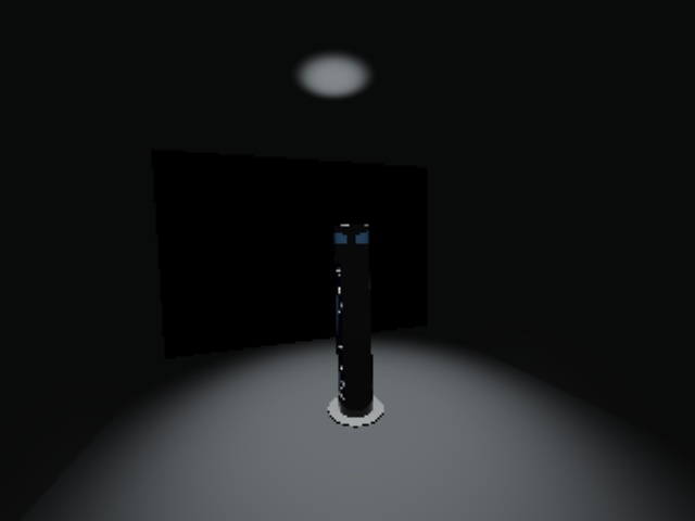

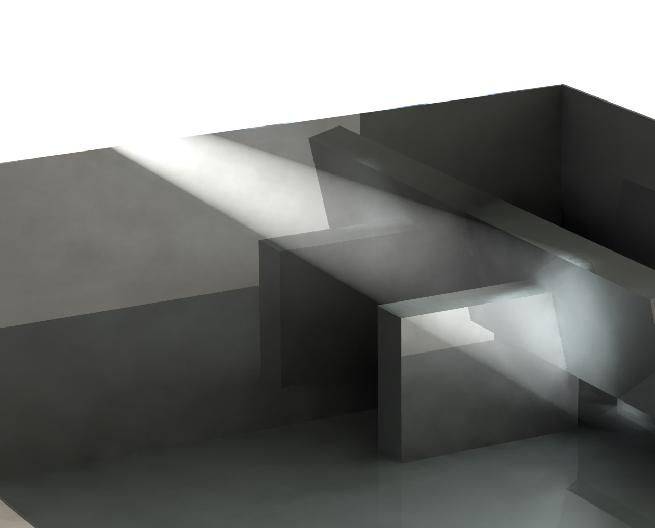

Hallo alle zusammen,
ich habe mich eigentlich immer für einen recht brauchbaren SW/PW User gehalten... die Betonung liegt natürlich auch "mich" und "gehalten"  Jetzt stehe ich doch mal vor einem Problem: Habe SW schon während meines Industriedesignstudiums von der Pike auf gelernt, demnach mit den Versionen 2001, 2003 und 2005 gearbeitet (letztere ist auch meine aktuelle), im Juni sogar mal kurz mit 2007. Da ich jetzt einen neuen Job bei einem großen Leuchtenhersteller habe, bin ich damit konfrontiert, in manchen Renderings auch wirkliche Lichtkegel und beleuchtete Elemente, z.B. einen strahlenden Spot in einem dunklen Raum, zu rendern. Da ich das vorher noch nie brauchte, ist das Neuland für mich und ich bin noch nicht wirklich dahintergekommen, wie es funktioniert. Habe zuerst vermutet, daß das mit der "Nebellicht" Funktion hinhauen wird, aber leider nichts dergleichen. Anscheinend mache ich etwas falsch. Vielleicht könnt Ihr mir ja weiterhelfen.
Vielen Dank,
Marcus

Leider habe ich kein 2005 mehr. Aber Nebellicht ist schon mal gut!
Wenn ich Du wäre, würde ich mir mal SolidWorks 2007 besorgen! Da ist das Rendering schon sehr viiiiiiel besser!
Indirekte Beleuchtung usw... siehe hier für Beispiele: http://www.robrodriguez.com/

Danke, die Links kenne ich schon, die Beiträge habe ich alle gelesen und die Tutorials waren auch teils mehr, teils weniger hilfreich... trotzdem habe ich noch keinen Hauch von Lichtstrahl hinbekommen. Ich muß auch gestehen, daß ich am liebsten in der "Eiswüste" arbeite, das heißt, unendlich großer weißer Raum, ist für Produktvisualisierungen einfach am besten. Klar, für Acryl, Glas etc. braucht man noch reflektierende schwarze Flächen.
Ich habe sogar schon versucht, einen absolut 08/15 Testversuch aufzubauen: Ein stinknormales Brett modeliert, im 45 Grad Winkel zum Boden gestellt, mit spiegelnder oder reflektierender Textur überzogen, in eine Bühne gestellt und dann von unten nach oben Licht senkrecht draufstrahlen lassen, in der Hoffnung, daß das Licht auf den Boden reflektiert werden würde. Nix da. Schwacher Lichtpunkt am Brett, aber nix mit zurückwerfen auf den Boden, geschweigedenn ein sichtbarer Lichtstrahl. Ganz egal, wie hell das Licht war, sonst hab ich ja nur mit indirekter Beleuchtung ausgeleuchtet und dementsprechenden Decken/Wand/Bodenfarben... es ist zum Verzweifeln.

Ich glaube nicht, dass das SolidWorks 2005 konnte, indirekter Beleuchtung, Caustics und Global Illumination!
Dazu brauchst Du mindestens 2006! (Bitte korrigieren, wenn ich falsch liege!)

Hallo Marcus,
willkommen hier im Forum
Das mit dem Nebellicht ist ein möglicher Ansatz. Das ist auch im SolidWorks Schulungsbuch am Beispiel einer Taschenlampe beschrieben (PhotoWorks Step-by-Step, 2005, PMT0050-ENG, ISBN 1-58934-013-2, bezug über den Reseller - wenn überhaupt noch verfügbar, wahrscheinlich die neuere Version...).
Ich meine aber, das es dort auch einen Bug gibt, kann aber auch sein das ich das mit der globalen Schattensteuerung verwechsle
Ab 2006 gibt es eine verbesserte Nebellicht Darstellung: http://solidworks.cad.de/kh_ralf-pw2006.htm
Wenn Du ein konkretes Problem hast: ich hab' auf einem Rechner noch 2005SP3 installiert

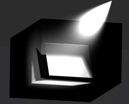

013623_Nebellicht_SWX2005.zip
Hallo Marcus,
schau doch mal ob es generell funktioniert (mit der angehängten Datei).
Beste Grüße,
Ralf
BTW: Nebellicht und Reflexion funktioniert nicht.

@G.Dawg: Ich korrigiere Dich - es gab sogar schon beim 2003 indirekte Beleuchtung, wenn ich mich recht erinnere. 2005 hat ja schon PW2, da gibt's auch Kaustik und Globale Beleuchtung.
@Ralf: Vielen Dank. Das File liefert bei mir natürlich das gleiche Ergebnis wie bei Dir, allerdings löst es nicht ganz mein Problem: Wie Du in dem von mir angehängten Rendering sehen kannst, habe ich in Deine Bühne einen schräg gestellten Spiegel (Material Spiegel) eingefügt. Leider reflektiert er den Lichtstrahl nicht auf den Boden und genau das ist es, was ich brauche. Quasi ein umgelenkter Lichtstrahl. Mittlerweile befürchte ich, daß PW das nicht kann... werde ich wohl mit einem zweiten in die reflektierende Fläche eingesetzten Scheinwerfer faken müssen...

EDIt:
Ok! Hatte nie eine ältere Version als 2005 vor mir liegen!
Dann war es eben "Global Illumination", welches mit 2006 oder 2007 eingeführt wurde.
Das ist auf jeden Fall das, was Du willst! GI!
Hier mal im 2007 mit GI aktiviert.
[Diese Nachricht wurde von G. Dawg am 24. Sep. 2007 editiert.]

Hallo Marcus,
Du bist drauf gestossen, was Ralf so nett "BTWBy the way (So nebenbei bemerkt)" angemerkt hat. Nebellicht und Reflexion funktioniert nicht.
Deshalb wird es wohl das beste sein, mit einem zweiten Spot-Licht zu arbeiten.
@Ralf: Mich würde allerdings auch mal interessieren, warum das beides zusammen nicht gehen soll. Ralf, weißt Du mehr?
Andreas

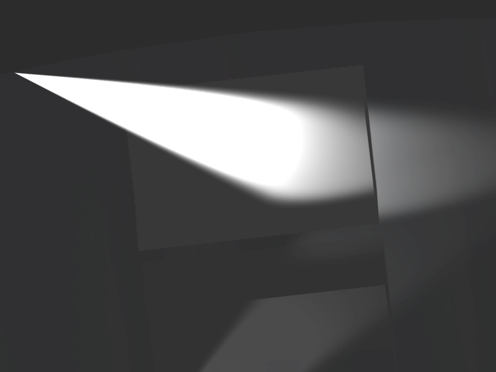

tja... jetzt hab ichs doch geschafft, das nebellicht hinzukriegen, da gibt's auch schon das nächste problem. das nebellicht ist NUR DANN sichtbar, wenn sich der scheinwerfer AUSSERHALB meines modells befindet, siehe rendering. obwohl die hülle durchsichtig ist! sobald ich ihn nach innen, also hinter das durchsichtige material, setze, ist das komplette licht dieses scheinwerfers weg, als ob er gar nicht an wäre. hat jemand einen lösungsvorschlag?

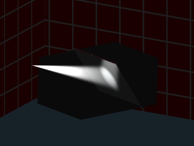

013623_Nebellicht_mitKaustik_SWX2005.zip
Original erstellt von Steppenwolf1980:
...das nebellicht ist NUR DANN sichtbar, wenn sich der scheinwerfer AUSSERHALB meines modells befindet...
Hallo Marcus,
ich erweitere meine Aussage: Nebellicht und Reflexion sowie Nebellicht und Transparenz funktionieren nicht zusammen
Anbei das Beispiel wie Reflexionen dargestellt werden können (soll jetzt aber nicht heissen, das es so funktioniert wie Du das willst  )
Mit der Version 2005 ( @Gilbert  ) kommt neben Global Illumination auch Kaustik http://solidworks.cad.de/kh_pw2005.htm  hinzu.
Ich glaube ich würde einen anderen Ansatz verfolgen: mit PhotoWorks2 (mental ray Render engine) kam im Laufe der Version 2003 auch Indirekte Beleuchtung hinzu.
Wenn Du jetzt den Strahlenkegel modellierst, mit einem konstanten Material belegst, dann leuchtet der Kegel (vielleicht auch dazu: http://ww3.cad.de/foren/ubb/Forum2/HTML/003781.shtml  ). Jetzt noch die Transparenz erhöhen... Voilá
Beste Grüße,
Ralf
@Andreas: Als Fehlermeldung abgeschickt, gibt es bestimmt eine 'current limitation'; d.h. Verbesserungsvorschlag einreichen. Ist wahrscheinlich eine Funktion, die entweder Mental Ray nicht rechnet oder in der Version von SolidWorks/PhotoWorks nicht gekauft/bezahlt wurde.

Original erstellt von Ralf Tide:
Ralf, ich habe gestern ein wenig gegoogelt (is das nun deutsch oder was?!), wegen dem reflektierendem Volumenlicht. Angeblich sollte das mit einem Shader für Mental Ray gehen. Den muss man aber selber basteln (C/C++). Leider bin ich da nicht fit genug etwas zu machen (ich habe keine Ahnung wie ich dann den Shader/das Script an ein Licht oder Kamera montieren kann). Caustics gehen, da gibts einen wunderschönen Lichfleck am Boden  Aber, kein Volumenlicht
Den Lichkegel modellieren ist natürlich eine einfache Lösung und lässt sich wunderbar kontrollieren!
