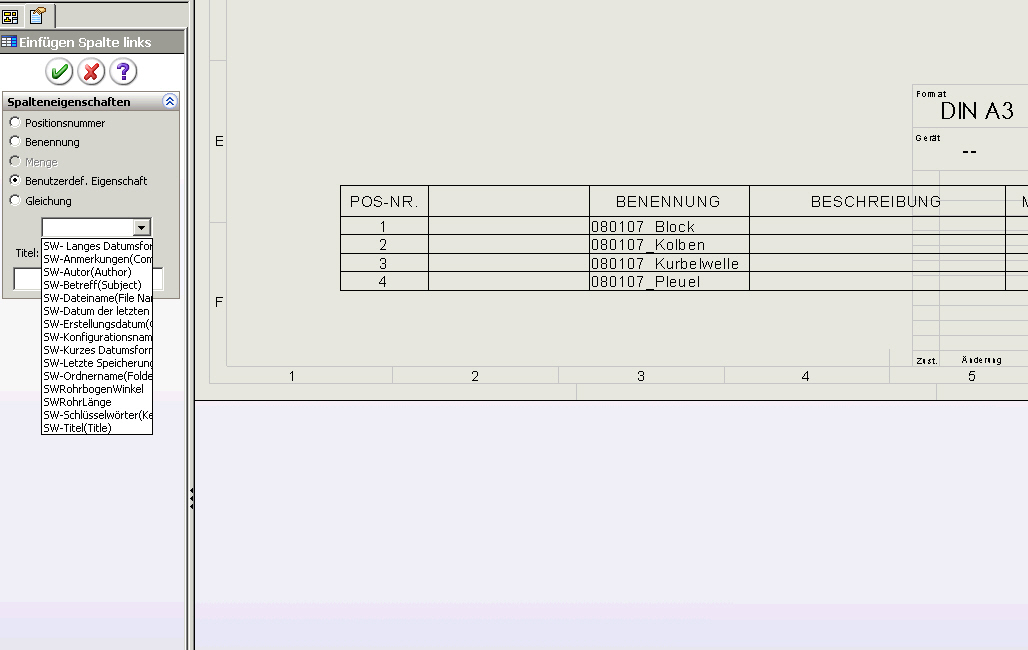

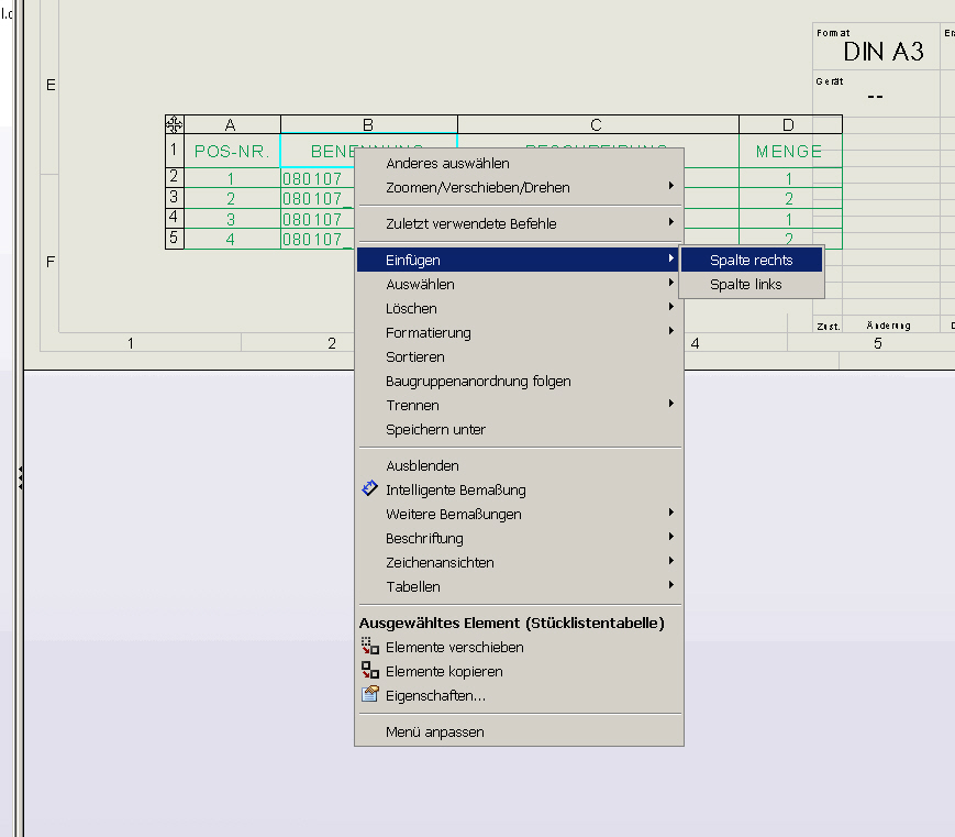

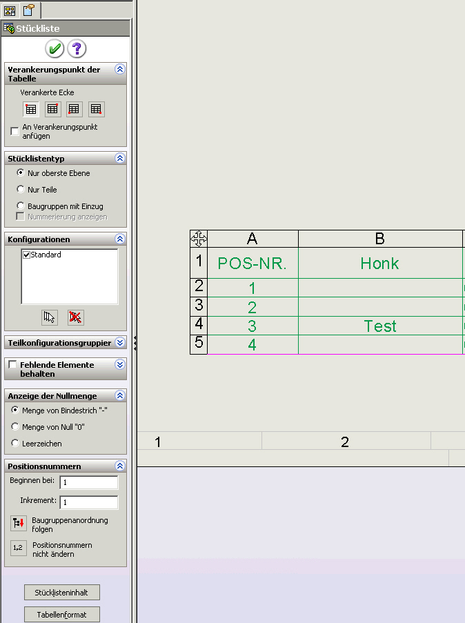

erstellt am: 08. Jan. 2008 11:00    Editieren oder löschen Sie diesen Beitrag!  <-- editieren / zitieren -->   Antwort mit Zitat in Fett Antwort mit kursivem Zitat    Unities abgeben: 1 Unity (wenig hilfreich, aber dennoch)2 Unities3 Unities4 Unities5 Unities6 Unities7 Unities8 Unities9 Unities10 Unities Nur für DirkHeinemann 10 Unities + Antwort hilfreich
Schau mal auf die Bilder, vielleicht hilft dir das ja weiter!
Jan

erstellt am: 08. Jan. 2008 11:27    Editieren oder löschen Sie diesen Beitrag!  <-- editieren / zitieren -->   Antwort mit Zitat in Fett Antwort mit kursivem Zitat    Unities abgeben: 1 Unity (wenig hilfreich, aber dennoch)2 Unities3 Unities4 Unities5 Unities6 Unities7 Unities8 Unities9 Unities10 Unities Nur für DirkHeinemann 10 Unities + Antwort hilfreich
Also ich habe einfach eine Eigenschaft hinzugefügt und diese dann ausgewählt!
