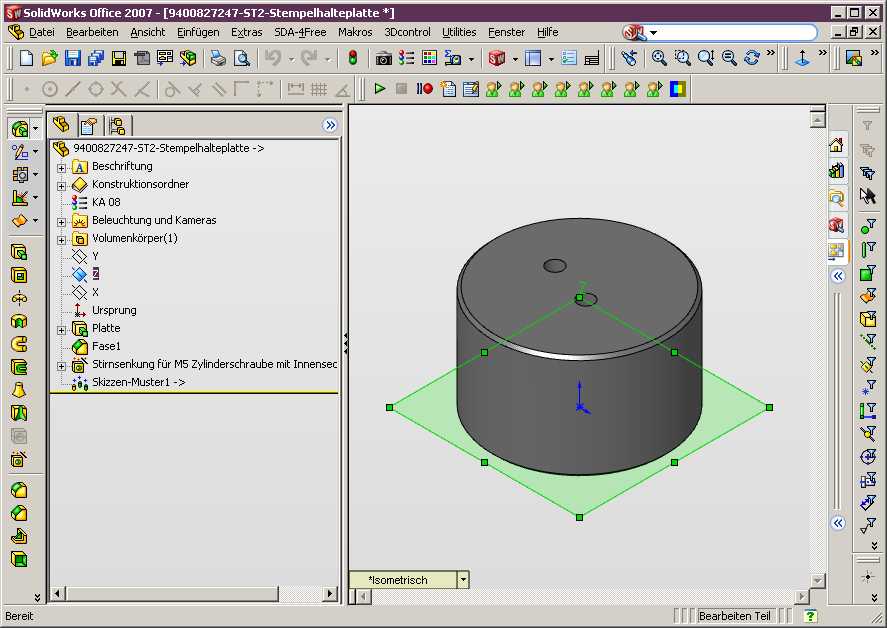

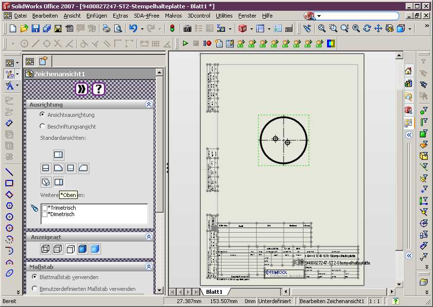

Wir haben bei uns die Vorlagen für die Modelle geändert.
Die Ebenen heissen (von Oben nach Unten im Featurebaum) Y, Z und X.
Somit ist in den Zeichnungen Oben wieder in Z Richtung, also Sicht auf X,Y.
EDIT: Screenshots ==>
