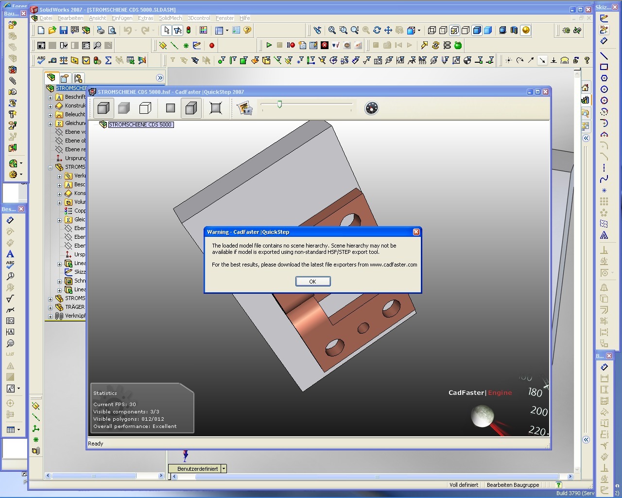

oder auch hier
http://www.cadfaster.com/
