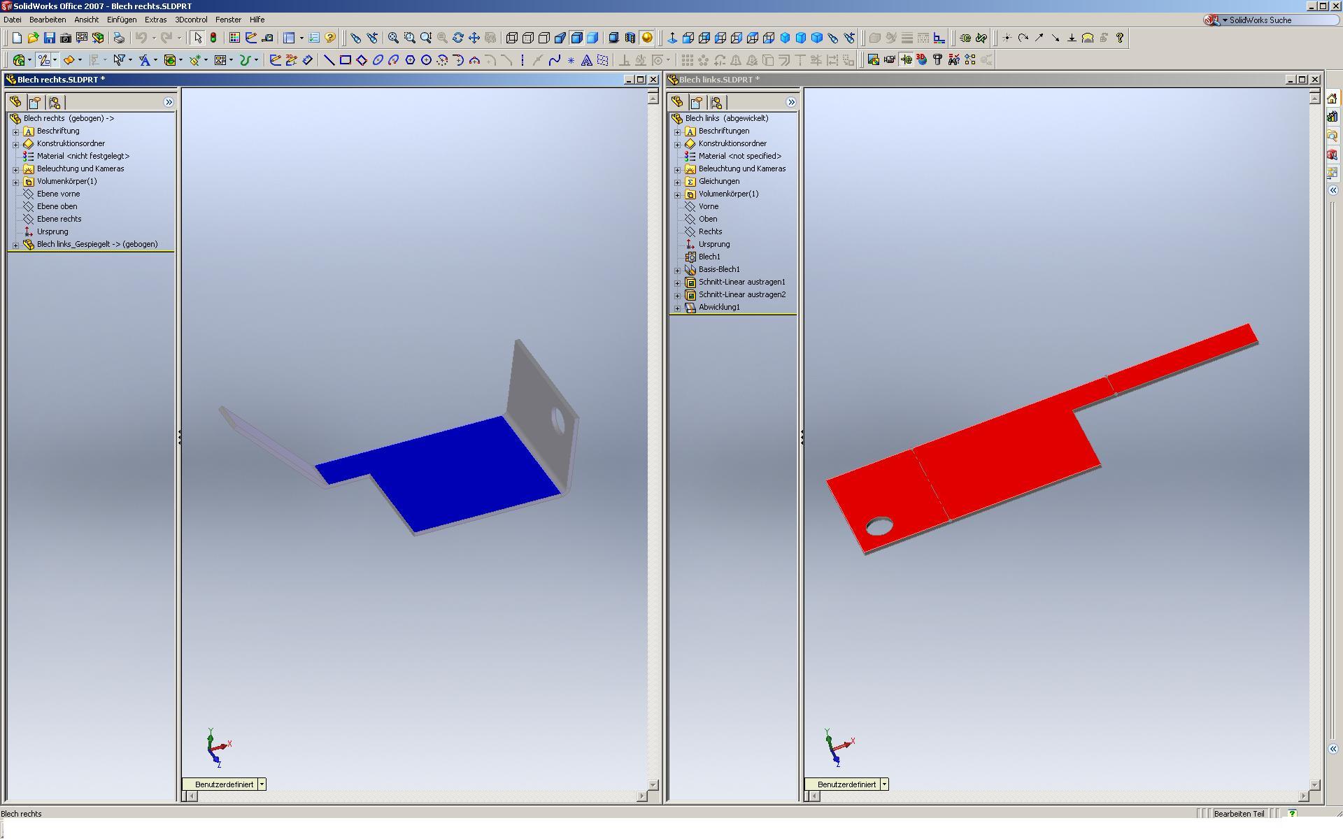

Edit: Hier noch ein Bild.

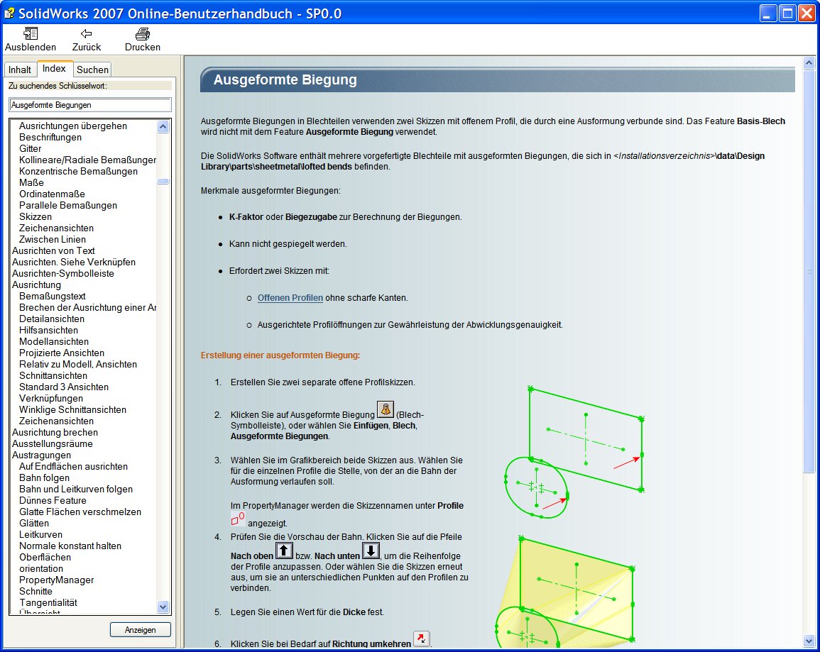

da hast du wohl die AR***-Karte gezogen  . Laut SWXSolidWorks-Hilfe
kann eine ausgeformte Biegung nicht gespiegelt werden. Und wenn
Teil spiegeln auch nicht geht...

...IMHOIn my humble oppinion (Meiner Meinung nach) kann ein gespiegeltes Blechteil auch abgewickelt werden...
Hallo Markus,
mein bisheriger Kenntnisstand ist folgender - meint den kleinen aber feinen Unterschied zwischen Spiegeln und Spiegeln:
Man kann in einem (Blech)Teil Blechfeatures spiegeln und auch abwickeln, bis auf ausgeformte Biegungen (siehe Beitrag von Andreas). In einem gespiegelten Teil (neues Part) dagegen nicht, sind ja auch keine Blechfeatures da (falls ich falsch liegen sollte klärt mich bitte auf  ). Mittels Konfigurationen an die Abwicklung aus dem Ursprungsteil zu kommen geht natürlich.

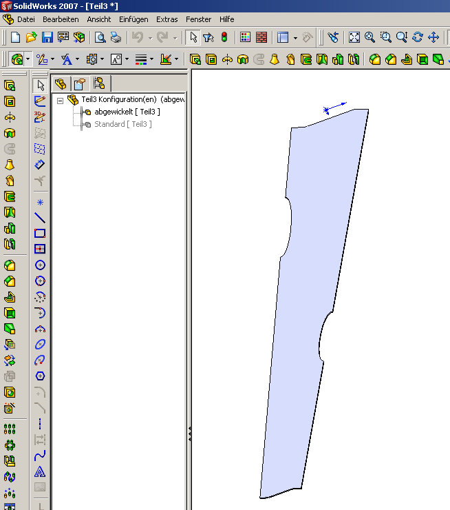

Also ich verstehe immer noch nicht, wieso Du das Teil nicht spiegeln kannst...
Dem Originalteil eine "abgewickelt"-Konfig verpassen und siehe da, das gespiegelte Teil kann ebenfalls abgewickelt dargestellt werden!

Versteh ich auch nicht ...
Konfig da aber dennoch ist Teil spiegeln ausgegraut .... weil wenns ich verstehen würde würde ich es ja machen

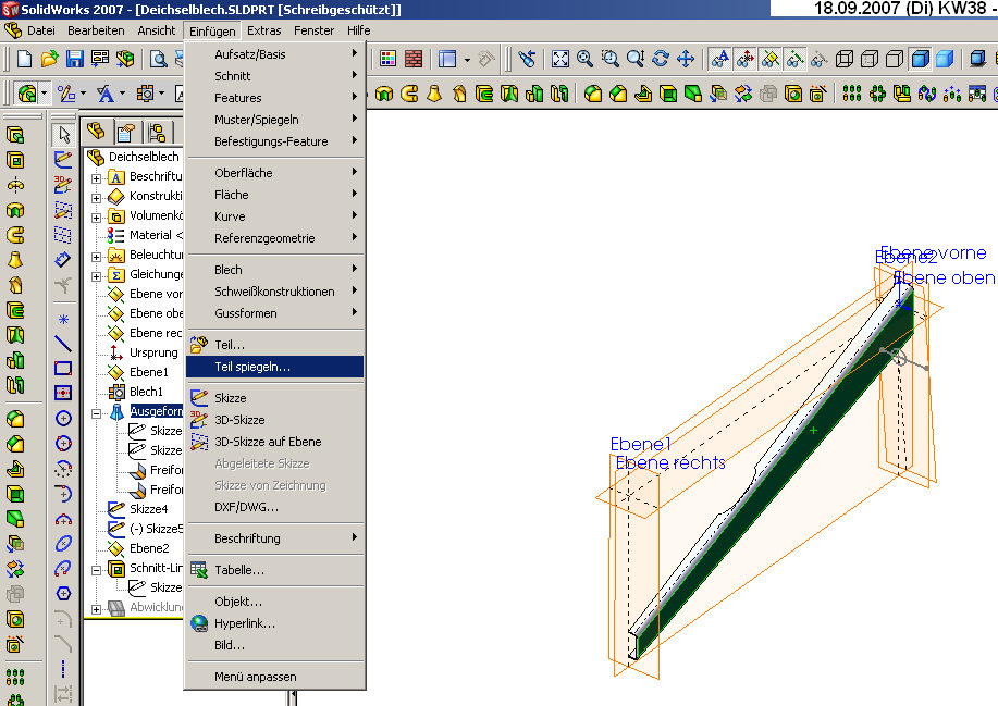

Hallo Bernd,
anbei ein Zip-File mit beiden Parts.
Hat bei mir wunderbar funktioniert:
1. im Part "Ebene rechts" angewählt - wichtig erst Ebene oder Fläche anwählen sonst ist der Befehl ausgegraut
2. Teil spiegeln unter "Einfügen"
3. Vorlage auswählen
Auch noch wichtig: die Abwicklungskonfiguration im Originalteil muß vorher existieren.
Ciao Jana

erstellt am: 18. Sep. 2007 11:27    Editieren oder löschen Sie diesen Beitrag!  <-- editieren / zitieren -->   Antwort mit Zitat in Fett Antwort mit kursivem Zitat    Unities abgeben: 1 Unity (wenig hilfreich, aber dennoch)2 Unities3 Unities4 Unities5 Unities6 Unities7 Unities8 Unities9 Unities10 Unities
Erst die Spiegelebene anwählen ...
Danke Euch

Original erstellt von Rüben-Rudi:
Danke Euch
Ist das nochmal als Frage zu werten oder hat sich die Konfusion gelöst?
Falls nicht mache ich Dir gern nochmal ein Bild davon.
Ciao Jana
