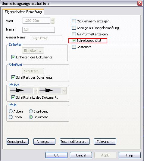

Hallo Zusammen,
kann ich Maße in der Zeichnung vor Bearbeitung sperren?
Ich such eine Systemeinstellung, womit ich das komplett unterbinden kann.
Weil einige User haben Maße in der Zeichnung geändert und haben sich dann gewundert, dass das Modell spinnt^^
In unserer Richtlinie steht ja drin, das es Verboten ist!
Aber so lang es funktionier ist die Versuchung doch recht Groß
und das mag ich nicht!

Entweder in den Bemaßungseigenschaften Schreibschutz aktivieren oder keine Modellmaße importieren sondern manuell bemaßen.

Danke für deine Antwort.
Ist aber leider nicht das was ich Suche!
So müsste ich jedes Maß schreibgeschützt setzen.
Ich möcht das gern als Systemeinstellung - falls möglich

ich weiß nicht obs geht, aber alle maße er makro abklappern und schreibschutz aktiveren!?

vielleicht hilft dieses (letzter Beitrag)
http://ww3.cad.de/foren/ubb/Forum2/HTML/012803.shtml

wow - ja super genau das wars!
Danke @modeng
Dafür bekommste 10Ü's - heut abend, hier gehts net    (Firewall)
