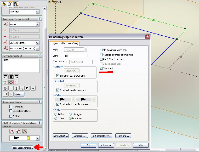

Hallo an alle fleißigen Helfer.
Meine SWXSolidWorks Installation ist so eingestellt, das ich beim Ändern der Bemaßung in der Zeichnung diese auch das Modell ändert.
Dies ist so von mir nicht gewollt. Gefunden habe ich in der Hilfe
"ANMERKUNG: Bei der Installation von SolidWorks kann eine Option festgelegt werden, die verhindert, dass sich Bemaßungsänderungen in Zeichnungen auf Teil- oder Baugruppenmodelle auswirken."
Gut, habe da wohl bei der Installation was vergessen, ABER
ist dies nachträglich zu ändern??
Wenn ja, bitte ich höflichst um Wegbeschreibung.
Mit Dank im Voraus

Moin KOELRIT
Also ich habe nur eine Idee um das einzeln zu unterbinden.
Wenn du die Skizze vom Feature bearbeitest - das entsprechende
Maß anwählen und unten links auf weitere Eigenschaften gehen.
Nun geht das Fenster auf wo du "gesteuert " an/abwählen kannst.
Leider weiß ich nicht, wo man es komplett abschalten kann.
Werde mal sehen was noch für Vorschläge kommen.
Gruß Thorsten

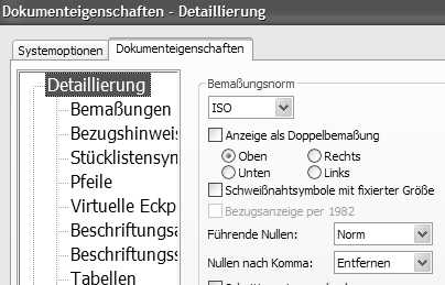

Wir haben das Problem, dass wir bei der Bemaßung in der zeichnung immer zwei Stellen angefügt bekommen, also 20,00, wier kann man das unterbinden, dass nur noch 20 erscheint. wird das Maß geändert in 20,5 soll logischerweise auch 20,5 dastehen.
Die Jungs von Solidwork sagen das das in Solidworks nicht einstellbar ist, kann ich mir nicht vorstellen.
Danke für jeden Tipp.

@Toberer: stell mal wie im Bild dargestellt Häkchen auf "Nullen entfernen"
