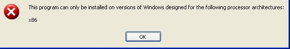

    hast Du es schon instaliert? Bei mir wird es in zwar als Zusatzanwendung angezeigt ( hab auch markiert) aber an sonsten tut sich da nichts.
    G. myca
    Marco Kreutz
    Sehen Sie sich das Profil von Marco Kreutz an!   Senden Sie eine Private Message an Marco Kreutz  Schreiben Sie einen Gästebucheintrag für Marco Kreutz
    Beiträge: 640
    Registriert: 11.02.2003
    erstellt am: 31. Jul. 2007 13:17    Editieren oder löschen Sie diesen Beitrag!  <-- editieren / zitieren -->   Antwort mit Zitat in Fett Antwort mit kursivem Zitat    Unities abgeben: 1 Unity (wenig hilfreich, aber dennoch)2 Unities3 Unities4 Unities5 Unities6 Unities7 Unities8 Unities9 Unities10 Unities
    Hallo myca,
    in deinem Profile kann ich erkennen, dass du SolidWorks 64bit im Einsatz hast.
    Leider wird zur Zeit die 64bit Variante nicht untrerstützt.
    Habe das Setup diesbezüglich bereits überarbeitet so das die Installation nun abbricht.
    Tut mir leid....

    erstellt am: 31. Jul. 2007 14:00    Editieren oder löschen Sie diesen Beitrag!  <-- editieren / zitieren -->   Antwort mit Zitat in Fett Antwort mit kursivem Zitat    Unities abgeben: 1 Unity (wenig hilfreich, aber dennoch)2 Unities3 Unities4 Unities5 Unities6 Unities7 Unities8 Unities9 Unities10 Unities Nur für Marco Kreutz 10 Unities + Antwort hilfreich
    hi Marco ,
    also ich fahre zwar Xp 64Bit aber SW 32Bit, auch aus dem Grund, daß andere Zusatzmodule ( wie SolidMech) mit SW64 nicht laufen wollten.

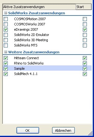

    Hallo, erhalte leider nach der Aktivierung der Zusatzanwendung die folgende Fehlermeldung:
    ! Hitteam Connect kann nicht geladen werden. Es fehlt entweder die Zusatzanwendung oder einer ihrer Komponenten.
    Wie kann ich Abhilfe schaffen?

    erstellt am: 31. Jul. 2007 15:09    Editieren oder löschen Sie diesen Beitrag!  <-- editieren / zitieren -->   Antwort mit Zitat in Fett Antwort mit kursivem Zitat    Unities abgeben: 1 Unity (wenig hilfreich, aber dennoch)2 Unities3 Unities4 Unities5 Unities6 Unities7 Unities8 Unities9 Unities10 Unities Nur für Marco Kreutz 10 Unities + Antwort hilfreich
    Hallo und einen schönen guten Tag Marco.
    Auch ich habe das Programm installiert und unter Zusatzanwendungen markiert.
    Das Prog ist in einem anderen Verzeichnis als SWX.
    SWX 2007 Premium SP4.0
    Leider wird der gewünschte Erfolg nicht erzielt.

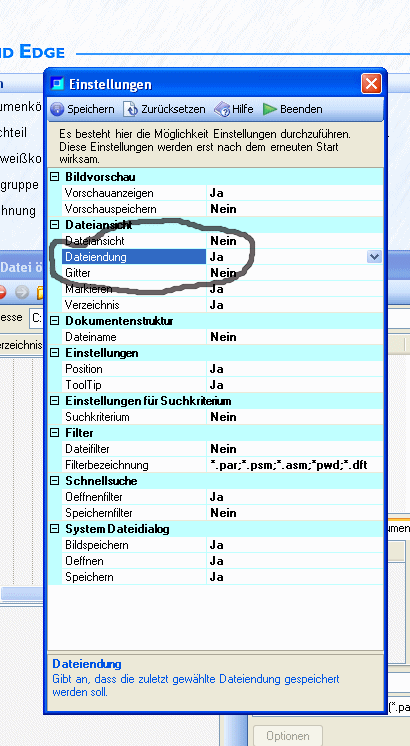

    Anbei findest du 2 Bilder.
    Bild 1 zeigt die Pfadangaben für die angesprochenen Dateien.
    Bild 2 zeigt den Inhalt der .config.
    Ist dies so richtig?

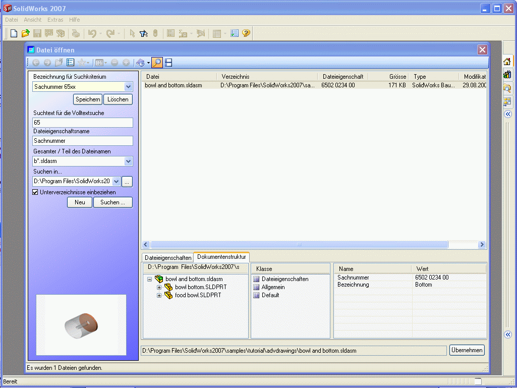

    Bei "Datei öffnen"  eerscheint der "alte SWXSolidWorks" Dialoge.
    Also ungefähr so das wie bei TR0907.
    Also Bild 3 zeig dir die Maske.

    Nun zu der Suche:
    Sie haben die Möglichkeit über die Eingabe im Textfeld "Suchtext für die Volltextsuche" in allen Dateieigenschaften der Dateien nach diesem Text zu suchen.
    zB. Sie suchen eine Datei mit dem Text "Stahl" und Sie wissen nicht in welchen Dateieigenschaft der Text hinterlegt ist. Dann nutzen Sie dieses Feature. Sollte Ihnen der Name der Dateieigenschaft bekannt sein, so tragen Sie diesen Namen unter "Dateieigenschaftname" ein
    Dabei könenn Sie noch festlegen bei welchen Dateien die Suche durchgeführt werden soll und anschliessend kann diese Tefferliste gespeichert werden.
    Im Anhang habe ich ein Screenshot über alle Baugruppen mit dem Dateiname b*.sldasm und den Text "65" in der Dateieigenschaft "Sachnummer" gesucht.
    Die Trefferliste anschliessend unter "Sachnummer 65xx" gespeichert.

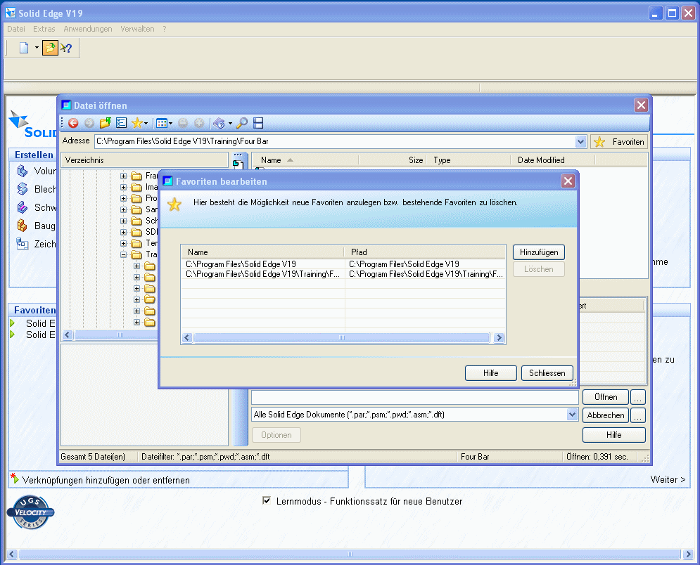

    Marco Kreutz
    Beiträge: 640
    erstellt am: 14. Sep. 2007 13:17    Editieren oder löschen Sie diesen Beitrag!  <-- editieren / zitieren -->   Antwort mit Zitat in Fett Antwort mit kursivem Zitat    Unities abgeben: 1 Unity (wenig hilfreich, aber dennoch)2 Unities3 Unities4 Unities5 Unities6 Unities7 Unities8 Unities9 Unities10 Unities
    ich denke schon, dass dieses Programm sehr hilfreich ist und die tägliche Arbeit sehr erleichtert.
  • Ich kann großartig favoriten Ordner abspeichern...kann ich die auch irgendwo im Dialogfeld anzeigen lassen??? Habs nicht hinbekommen.
    In der Toolbar gibt es ein Icon "Stern" damit lässt sich ein Liste zum bearbeiten aufrufen - siehe screenshot

    Marco Kreutz
    Beiträge: 640
    erstellt am: 14. Sep. 2007 15:40    Editieren oder löschen Sie diesen Beitrag!  <-- editieren / zitieren -->   Antwort mit Zitat in Fett Antwort mit kursivem Zitat    Unities abgeben: 1 Unity (wenig hilfreich, aber dennoch)2 Unities3 Unities4 Unities5 Unities6 Unities7 Unities8 Unities9 Unities10 Unities
    über "Administration aufrufen" können diversen Einstellungen durchgeführt werden. Den zuletzt verwendete Dateifilter kann ebenfalls gespeichert werden.
    siehe screenshot
    Mit freundlichem Gruss
    Marco Kreutz
    http://www.hitteam.de
    G. Dawg
    Teamleiter FEM Simulation
    Beiträge: 2622
    Registriert: 12.07.2004
    SolidWorks_2o2o SP3.o
    Win10_x64, Quadro_P2ooo.
    VisualStudio_2o19_Pro.
    FEM: Forge_NxT_HPC, ANSYS_WB.
    erstellt am: 14. Sep. 2007 15:44    Editieren oder löschen Sie diesen Beitrag!  <-- editieren / zitieren -->   Antwort mit Zitat in Fett Antwort mit kursivem Zitat    Unities abgeben: 1 Unity (wenig hilfreich, aber dennoch)2 Unities3 Unities4 Unities5 Unities6 Unities7 Unities8 Unities9 Unities10 Unities Nur für Marco Kreutz 10 Unities + Antwort hilfreich
    Original erstellt von Marco Kreutz:
    Jup, habe ich gesehen. Habs gemacht und er machts trotzdem nicht so wie ich will!
    Unter "Dateiansicht" habe ich alles auf "JA".
