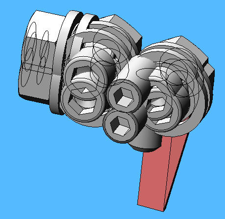

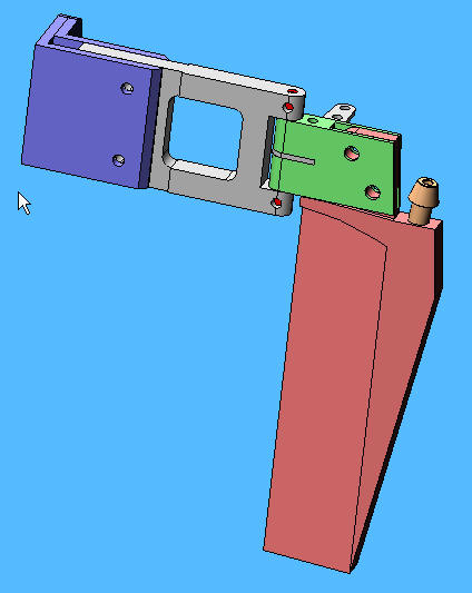

Ich bitte bei folgendem Problem um Hilfestellung:
Ich habe eine Baugruppe (>> siehe snap134.jpg)auf meinem Rechner erstellt. Die Teile wurden miteinander verschraubt, fast alles M3.
Mach ich die Baugruppe auf einem anderen Rechner auf, habe ich "Monsterschrauben" (>> snap133.jpg)
Ich denke irgenwas passt bei der Toolboxeinstellung nicht, aber was?

wenn du unter SW2007 arbeitest, sollte die Toolbox die fehlenden Größen deiner
Normteile automatisch erzeugen. Bei älteren Versionen ist dieses nicht der Fall,
so dass du die Normteile einmal generieren musst.

du öffnest eine BG und legst dort die benötigten Normteile ab, indem
du diese aus der Toolbox in die BG ziehst. So erzeugst du dir die
Schrauben, Muttern usw. in der passenden Größe. Wenn du dann die BG
speicherst, sind sie auf dem Rechner vorhanden und werden auch entsprechend
in der "fremden" BG richtig angezeigt.

hi wakizashi,
die Normteile die du in die Bgr. einfügst, werden nur lokal auf deinem Rechner in der Toolbox angelegt.
Wenn du im Windoof Explorer dein Verzeichnis mit den Teilen, die du selber gezichnet hast, öffnest siehst du hier keine einzige Schraube.
Die Schrauben werden im Programmverz., in dem Toolbox-Ordner, in dem "Standardteil" sind abgelegt.
Wenn du dann alles aus dem Arbeitsverz. auf einen anderen Rechner mit einem Stick überträgst, dann hat er die ganzen Teile nicht mehr, da du ja nur dein "Arbeitsverz" kopiert hast.
Das Problem ist ganz leicht zu umgehen:
-) benutzte die Funktion "Referenzen suchen", ist in allen SWXSolidWorks-Versionen soweit ich weiß.
-) oder ab SWX2007 gibt es die Funtion "Pack and Go".
lg florian
