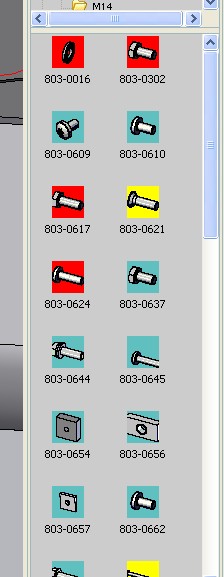

Hallo Klaus
Ein weiterer Gedanke war:
Reduzierung der Schrabenvielfalt.
Füher hatte jeder Konstrukteur einfach mal grad eben die Schraube verbaut, welche er meinte zu benötigen. Was dazu geführt hat das in den Stüli's natürlich jede Länge vertreten war.
In der Design-Lib sind nun nur noch die Schrauben eingetragen welche auch verwendet werden dürfen. Das hat die Vielfalt der Schrauben von einigen Hundert verschiedenen auf wenige Dutzend reduziert.
Dazu haben wir den Hintergrund der Files auch noch farblich gekennzeichnet mit den Ampel-Farben. Rot/gelb/grün.
Man kann sich ja denken was damit gemeint ist. (Siehe Anhang)
Das ganze hat auch einige 10000 Währungseinheiten gespart.
