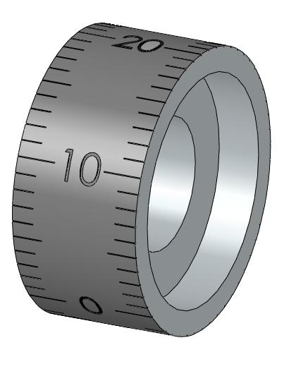

ich habe folgendes Problem:
Ich möchte gerne ein Stahlmaßstab erstellen, doch ich finde kein Text oder Oberfläche bei Solid Works die ich drauflegen könnte.   Oder kann man sich bei web2cad so'n Ding gleich runterladen?
Hab ich allerdings noch nicht gefunden...
Hat einer eine Idee?
Vielen Dank!

Hallo Timo,
du kannst die Teilung und den Text austragen. Ist aber mühsam und kostet performance.
Ich habe noch einen runden Skalenknopf zuhause. Hilft dir so etwas?
Michael

Hmm rund ist eher schlecht, soll für ein Stahlmaßstab sein.
Aber wenn ich es bearbeiten kann- schick doch mal dann kann ich es mir ja mal ansehen.

Hallo Timo,
gut, ich stell das Teil heute Abend hier rein. Da kanst du zumindest sehen wie das lösbar ist.

Hallo Timo,
So, hier ist nun ein Skalenring, erstellt 2003, also noch lange bevor es Umwickeln gab. Damit dürfte heutzutage zumindest der Text einfacher gehen. Aber bei einer linearen Skala ist sowieso alles einfacher.
Michael

Hallo auch,
ich hab in der angehängten Datei drei Maßstäbe gepackt.
2 flache Maßstäbe jeweilst von links nach rechts und umgekehrt, und einen runden.
Diese Maßstäbe sind ausgetragen und daher Speicher- und Rechenintensiv.
Leider schon in der SW2007 Version.
Nach dem öffnen nicht das Unterdrücken aufheben der Features vergessen.

Hallo Jonischkeit,
danke für dein Modell welches du mir zur verfügung stellst.
Du hast es zwar in 2003 erstellt, aber bestimmt schon einmal mit 2007 geöffnet und mir geschickt!?
Das Problem ist jetzt folgendes:
Wenn man ein Modell mit einer höeren Version erstellt oder öffnet wird das Modell konvertiert und lässt sich dann nicht mehr mit einer älteren Version öffnen.Ich benutze hier ein SW2006 5.1.

Hallo Timo,
ich habe so einen Stahlmaßstab schon mal gemacht, (da gab es hier auch einen Thread, den ich erst mal suchen muß . Etwas Geduld.

Hallo Timo,
bin fündig geworden, wenn Du mal hier schaust, findest Du evtl. das was Du suchst.
Andreas

Hallo Andreas,
ich kann aus diesem Beitrag nur ein Modell des Stahllineals öffnen, aber keine Skalierung oder sowas- ich sehe die Skalierung noch nicht mal.
Aber die Bilder die dabei waren hab ich gesehen, und so sollte das bei mir auch aussehen. Vielleicht versuch ich es mal wie es in dem Beitrag beschrieben wurde.

Hallo Timo,
da hab ich wohl auf den falschen Beitrag verlinkt. Wenn Du in dem angegebenen Thread mal nach oben rollst, kannst Du ein ZIP-File finden, in dem alle für den verwendeten PhotoWorks Aufkleber relevanten Daten drin sind.
