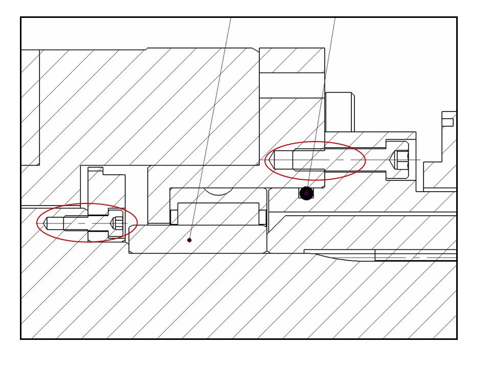

Ich habe immerwieder Probleme,das SWXSolidWorks 2007 keine´Gewindelinien darstellt auf Zeichnungen. In Einzelteilen oder kleinen BGs gibts Gewinde Zur Zeit bearbeite ich eine größere Zeichnung mt größerer BG.
Die Darstellungsquali der Gewinde habe ich schon auf hoch gesetzt.
Die Montage kommt sicher klar aber doof siehts aus.

Habe den Knopf in Beschriftung wiedergefunden. und funktioniert auch.
Ich habe die Zn unter SP 3.1 begonnen und inzwischen habe ich SP 4.0. Ich habe den Knopf unter 3.1 gesucht. Kann es sein dasss der mal "kurz weg" war?
Sehr wahrscheinlich klingt das nicht. Ich habe aber dort gesucht, als ich die Ansichten eingerichtet habe.

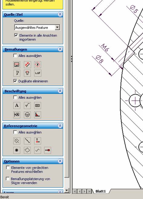

Jetzt hab ichs gefunden. Siehe Grafik. Hier fehlt der Knopf für die Gewindebeschriftung. Die Darstellungsqualität ist hoch.
Aber wo ist der Knopf?
Hat jemand eine Erklärung?

Hallo und einen schönen guten Tag Micha.
Schau bitte mal unter den Optionen nach.
Bild 1 bei der Zeichnung.
Bild 2 bei der Baugruppe
Wenns geholfen hat, Vorlagen nicht vergessen.

erstellt am: 28. Jun. 2007 15:51    Editieren oder löschen Sie diesen Beitrag!  <-- editieren / zitieren -->   Antwort mit Zitat in Fett Antwort mit kursivem Zitat    Unities abgeben: 1 Unity (wenig hilfreich, aber dennoch)2 Unities3 Unities4 Unities5 Unities6 Unities7 Unities8 Unities9 Unities10 Unities
Danke Kolrit,
hat leider nicht geholfen. Die Haken sind gestetzt
Ziemlich verzwickt zu sein, ein Gewinde zu sehen.

Ps: Aber wo ist denn der Knopf für die Gewindbeschriftung???

Hallo Micha,
ich bin zwar ein Neuling was SolidWorks angeht, habe aber schon öfter festgestellt, das die im Handbuch erwähnten Icons nicht auf meinem Monitor zu finden waren. Ich konnte diese dann aber über Anpassen wieder in die Werkzeugkästen schieben.
Ich habe übrigens SolidWorks Office Premium 2007 mit SP3 und Compas 5 Easy.

Hinweis:
-) Bitte nicht alle Teile mit der gleichen Schraffur ausführen; Norm!!
-) Schrauben sind Normteile => keine Schraffur
-) die Punkte der Pos. Nr oder Hinweise sind unterschiedlich
Vielleicht wurde das schon geändert?.
lg florian

Moin Trasch
Es geht mir hier primär um die etwas eigenwillige Gewindedarstellung weniger um die Zeichnungsdetails.
Wie meine Zeichnung auszusehen hat weiß ich.
...übrigens der dicke schwarze Punkt ist ein O-Ring

Hallo Micha,
den Button für die Gewindedarstellung gibt es nur bei Baugruppen um zu verhindern dass die Performance in den Keller geht wenn zu viele Gewinde dargestellt werden müssten. Bei Teilen wird die Gewindedarstellung automatisch eingefügt. Schau mal ob du im FeatureManager des Teils im Feature Bohrungsassistent in dem Bereich Optionen den (mittleren) Button für Gewindedarstellung gedrückt hast.

Hallo Michael
Danke für den Hinweis. Jetzt weiß ich wenigstens warum da mal ein Knopf ist und mal keiner.
Is SWXSolidWorks so empfindlich,das es wegen der paar Linien schon Kopfschmerzen kriegt.
Ich habe schon all allen anderen Schalten die Genauigkeit der Ansichten der Features usw. hochgedreht....nützt alles nix.
Warum gibt es eigentlich soviel Schaltmöglichkeiten zum Thema Gewinde? Andere Progs kennen nur Ein/Aus. Reicht doch eigentlich, oder?
Wie gesagt, im Zweifelsfall male ich mir ein paar Striche. (....was mir eigentlich gegen den Strich geht... )
