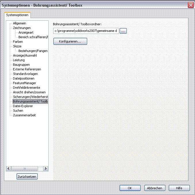

in SW auf Extras/Optionen, Bohrungsassistent/Toolbox
dann auf "Konfigurieren" und zu dem Reiter Einstellungen wechseln.

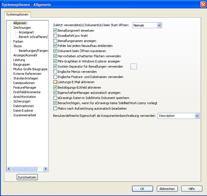

also unter Extras/Optionen find ich nur Dokumentenoptionen und Systemoptionen aber leider keinen Bohrungsassistent/Toolbox

erstellt am: 05. Jun. 2007 16:07    Editieren oder löschen Sie diesen Beitrag!  <-- editieren / zitieren -->   Antwort mit Zitat in Fett Antwort mit kursivem Zitat    Unities abgeben: 1 Unity (wenig hilfreich, aber dennoch)2 Unities3 Unities4 Unities5 Unities6 Unities7 Unities8 Unities9 Unities10 Unities Nur für sperri10 10 Unities + Antwort hilfreich
unter den systemoptionen...siehe bild

erstellt am: 05. Jun. 2007 17:13    Editieren oder löschen Sie diesen Beitrag!  <-- editieren / zitieren -->   Antwort mit Zitat in Fett Antwort mit kursivem Zitat    Unities abgeben: 1 Unity (wenig hilfreich, aber dennoch)2 Unities3 Unities4 Unities5 Unities6 Unities7 Unities8 Unities9 Unities10 Unities
die option gibt es bei mir leider nicht. siehe bild
