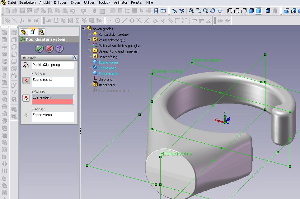

Hallo alle zusammen,
bin SW07 Neuling - Habe ein Problem -
Bei Importieren von Fremddaten mein Teil zum Ursprung zu bringen
sowie das Teil in Lage zu x-y-z auszurichten........
Gibt es da einen Trick ?
Beste Grüße
Flaesh

Hallo Flaesh
Hier findest du ein paar Ansätze: http://ww3.cad.de/foren/ubb/Forum2/HTML/012629.shtml
Markus

Hallo flaesh,
ein Weg vielleicht.... Einfügen/Referenzgeometrie/Koordinatensystem.
Positionieren kannst du es ja dann über "verschieben", oder in einer Baugruppe über die Verknüpfungen.
Gruß Thorsten

Von Einzelteilen obwohl ich auch schon pribiert habe in Baugruppe
mit der Klammer zu verschieben......
Es handelt sich bei meinen Teilen um Volumenteile meistens
ohne gerade Kanten alles geschwungen keine planare Fläche....

ich würde mal versuche ein Einzelteil in eine Baugruppe zu laden, dann die Hauptebenen des Einzelteiles mit dener der Baugruppe so zu verknüpfen (Abstand, Winkel), das das Einzelteil so auf dem Ursprung liegt wie Du es brauchst. Dann das ganze als Teil speichern. Wenn Du dieses Teil dann aufmachst, sollte Dein Teil richtig positioniert sein.
